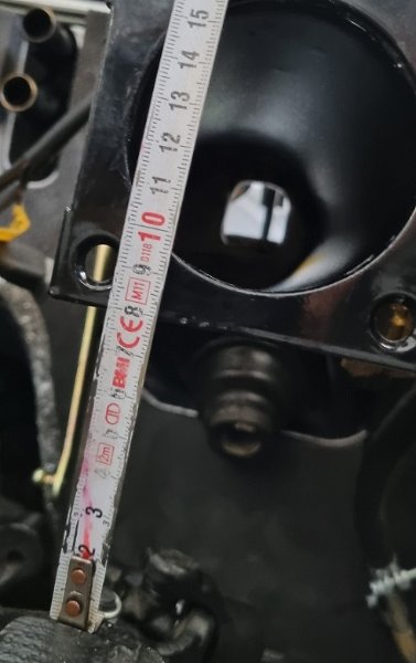

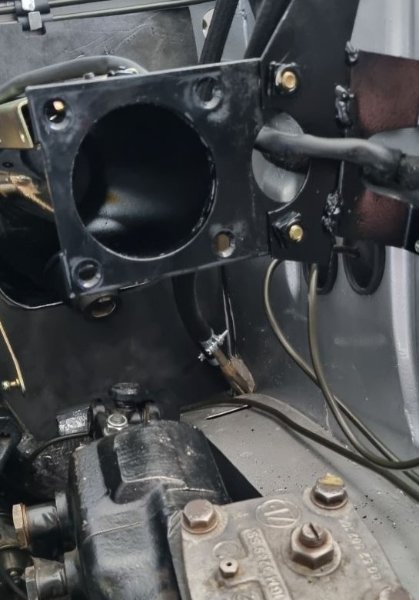

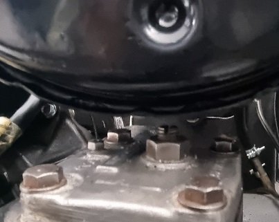

Jetzt sind Vorderachse mit Motor drin, der Pedalbock auch. Das Servolenkgetriebe ist an dem Achskörper monitert und wenn ich jetzt den Brmskraftverstärker einbaue, kratzt die Einstellschraube / Lenkgetriebedeckel am BKV. Das kann ja nicht so ganz im Sinne des Erfinders sein. Ich habe mich schon durch die Themen gewühlt, mir Bilder angesehn - was das www so hergibt.
Wir haben hier nur den einen Pedalbock im Bestand, bei dem Abstützblech zum Radhaus bin ich mir nicht ganz sicher - Das hat schon nicht gepasst. Ich habe es passend gemacht (getrennt und zusammen geschweißt) was schon auf eine zu tiefe Position des Bauteils schliessen lässt.
Was kann da schief gelaufen sein? Auf den Bildern ist der Anschluss für den Unterdruchschlauch BKV ist auf der falschen Seite, das ändert aber nicht die Gesamtposition.
Hat jemand eine Idee?

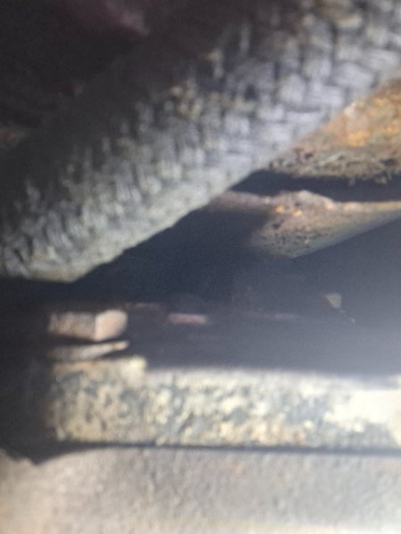

Hier ein (leider nicht so scharfes) Foto von der Stelle an
meinem Wagen.
Da ist auch nicht viel Platz zwischen Schraube und BKV.
Da wirst Du nichst einstellen können, das geht nur auf der Werkbank.
Das Thema Reibwerteinstellung wurde hier schon mal thematisiert.
https://www.e9-forum.de/search.php?keyw ... bmit=Suche

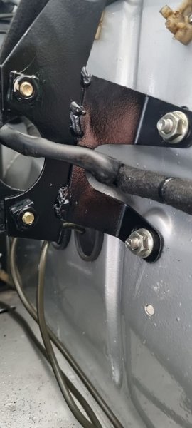

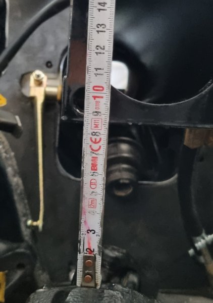

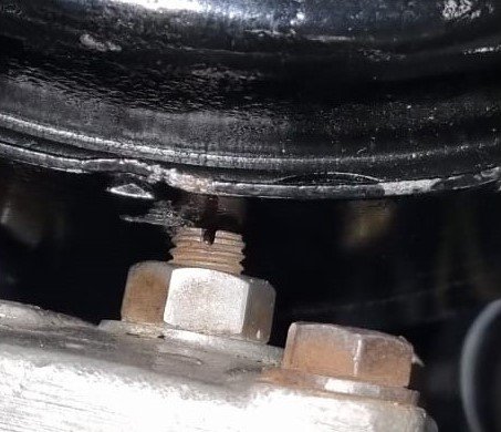

Ich habe den Pedalbock mit einem 1-1/2" Rohr ein wenig in Position bebracht.
Ein paar Bilder dazu:
