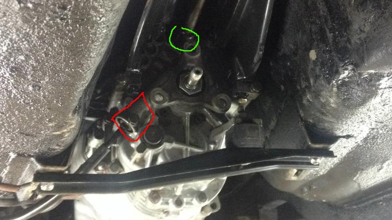

Bereich Tachowelle (rot):
kann ich das Getriebe an der Stelle Tachowelleneingang/Ausgang im eingebauten Zustand abdichten? Oder muss das Getriebe dafür ausgebaut und zerlegt werden?
Welche Teile benötige ich dafür? Auf welcher Bildtafel BMW-Katalog finde ich evtl. einen benötigten Dichtring?
Bereich Schaltgestänge (grün markiert) anlog den Fragen oben.
Das sind die beiden Stellen an denen das Getriebe Öl verliert.
Danke + Gruß Thomas!

Re: Abdichten Bereich der Tachowelle 4 Gang Getrag Getriebe
Das Getrieb kann für beide Baustellen drin bleiben.
Den Tachoantrieb kannst Du als ganzes Teil herausziehen. Abgedichtet wird das Ding über einen O-Ring.
Kein Hexenwerk.
Ingo

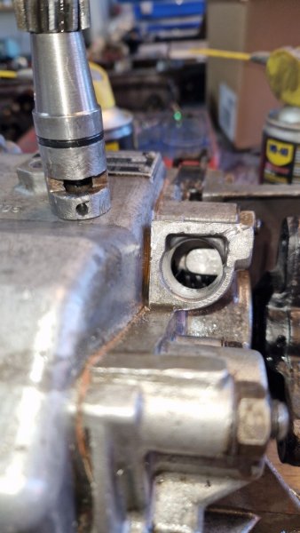

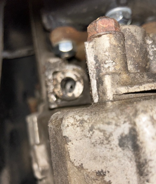

gibts da einen Trick den Antrieb aus dem Getriebe zu bekommen? Schraube ist raus, Welle auch, aber Antrieb sitzt fest.
Zuletzt geändert von andilin am So 4. Nov 2018, 20:54, insgesamt 1-mal geändert.
Du musst ihn zuerst durch drehen etwas lösen, sonst wird das nichts. Eventuell mit einem Durchschlag durch das Schraubenloch oder mit einem großen Schraubendreher über die Mitte in den Schraubenschlitz und dann drehen. So bekommt man ihn dann mit Drehbewegungen auch rausgezogen.
Nicht am Rand gegen das Getriebegehäuse wuchten. Das Alu gibt sonst nach und du brauchst einen neuen Getriebedeckel:-(

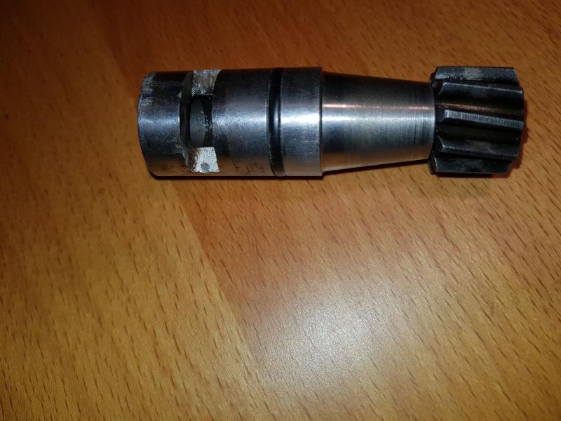

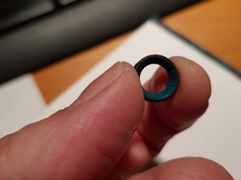

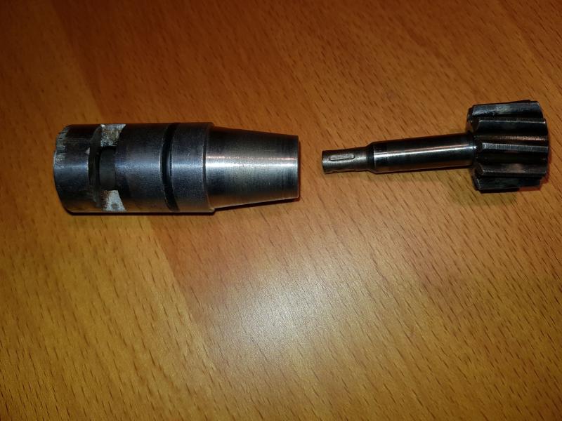

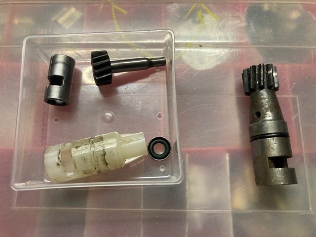

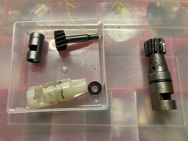

So, mit viel Gewürge habe ich den Antrieb nun raus bekommen.
Jetzt sieht mein Antrieb ganz anders als der von Gerhard aus. Wohl, weil es ein ZF Getriebe ist.
Wo bekomme ich nun einen Wellendichtring (24 21 1 200 139) her ?
Den O-Ring 18x2,2mm habe ich schon im Netz gefunden.
Wer hat Antworten auf meine vielen Fragen?
Mess deinen Simmerring mal aus, sollte im Zubehör zu bekommen sein.

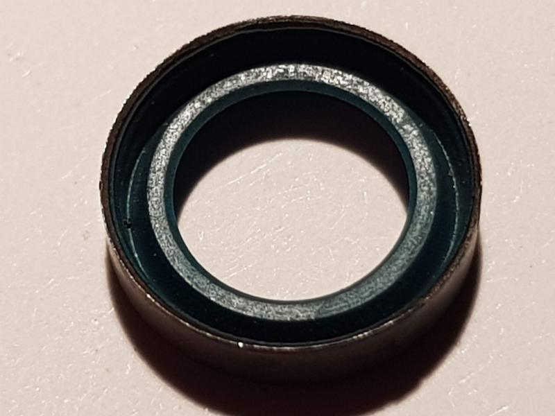

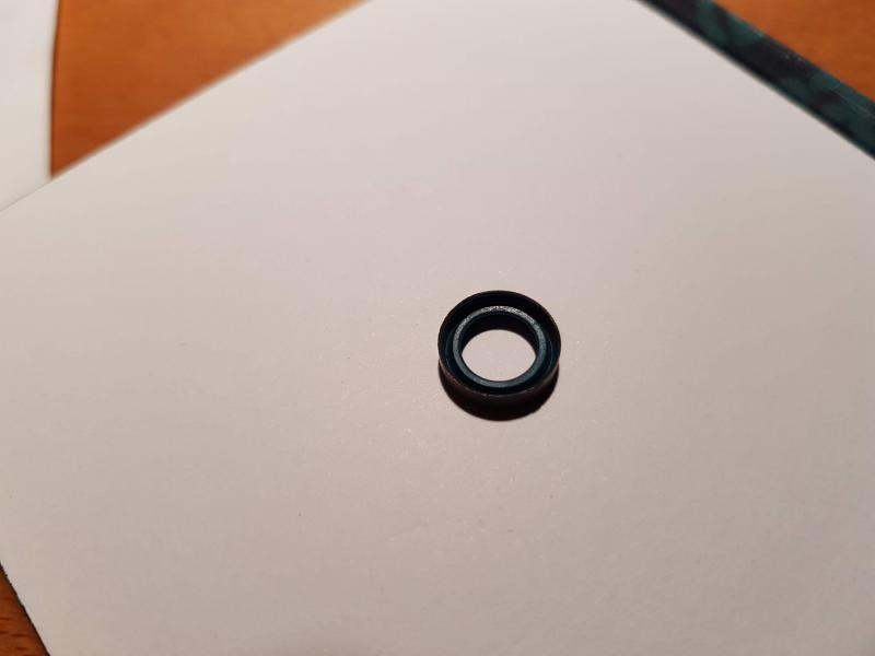

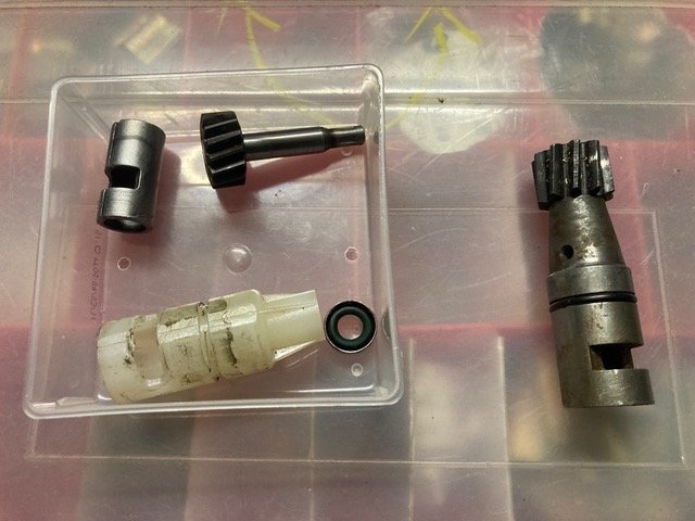

So, habe die Teile nun für ein Vermögen bekommen.
Nun kommt die Frage, wie ich den Simmering aus dem Tachoantrieb bekomme und vor Allem, wie wieder rein ohne ihn zu zerstören.
Wer hat Erfahrungen und kann mir Tipps geben?
- 20181109_163242.jpg (46.59 KiB) 218686 mal betrachtet
- 20181109_163420.jpg (28.39 KiB) 218686 mal betrachtet
- 20181109_163145.jpg (18.06 KiB) 218686 mal betrachtet

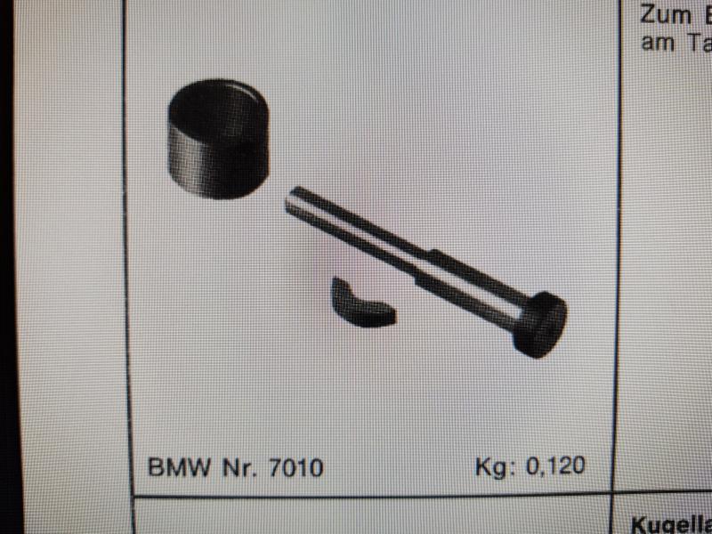

hatte ich schon in Beitrag #3 erwähnt !!
hier dann noch mal:
"hier brauchte ich nur den neuen Wellendichtring zu tauschen (Simmerring) und habe mir beim freundliche das Spezielwerkzeug hierzu geliehen.
z.B:
https://www.google.de/imgres?imgurl=htt ... mrc&uact=8
ohne das geht es nur mit viel fumeln, mit dem Werkzeug in 5 min""

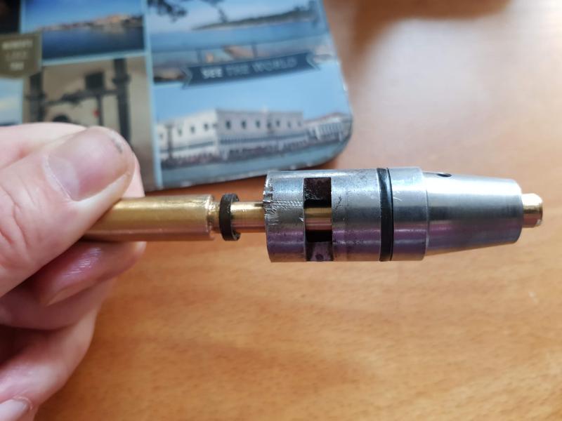

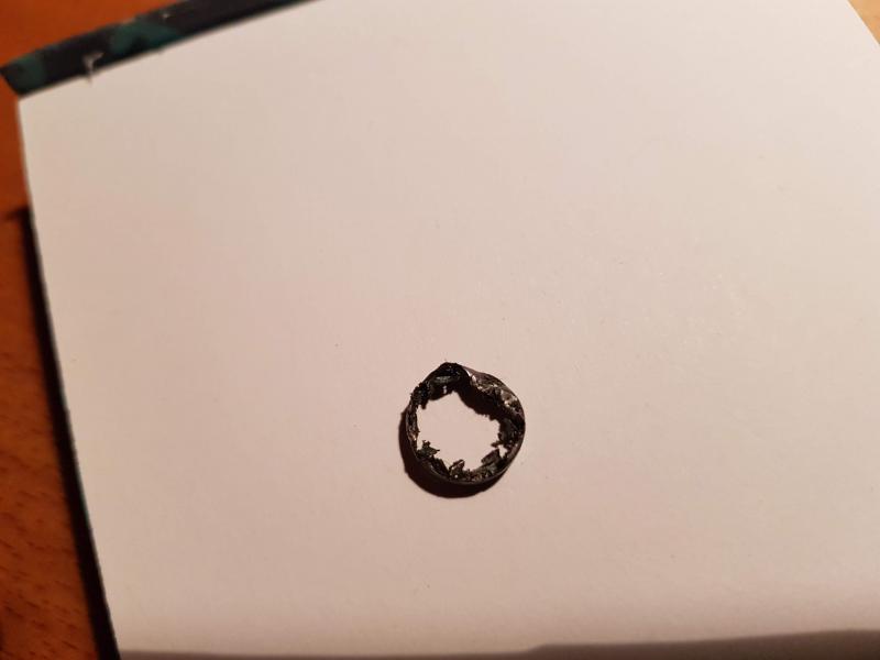

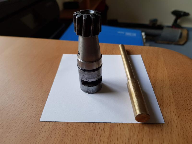

So, habe den Simmering raus. Man muss ihn im Tachantrieb mit einem Uhrmacher Schraubendreher zerstören um ihn rauszubekommen.
Mal sehen, wie ich den neuen Ring unfallfrei rein bekomme.
- 20181110_173212.jpg (19.79 KiB) 218624 mal betrachtet

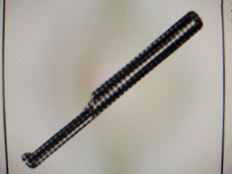

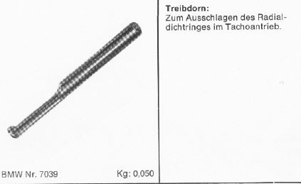

Hi
beim CSA ist seitlich an der Wellenhülse eine kleine Bohrung. Hier kann man mit einem Schraubenzieher, in etwa die Größe der Kirmesschießbudenschraubendreher ;-) , den Wellendichtring sachte ein wenig nach außen befördern. Hat man ihn ein paar mm bewegt, kann man ihn entnehmen. Scheint so, als sei dieser per Presspassung eingefügt.
Um den neuen einzubauen benötigst Du etwas Rundes, was in etwa die Größe des metallischen Ringes hat, den Du Reindrücken magst. Man braucht dafür kein Presswerkzeug o.ä.. Sollte von Hand gut gehen. Das Ding dichtet ja das sich drehende Ritzel im Inneren mit einer Gummilippe ab, diese solltest Du nicht zerstören, ansonsten würde ich mir da wenig Gedanken machen. Ich habe meinen Wellendichtring mal draußen gehabt, um ihn zu inspizieren, hatte kein Neuteil zur Hand und habe den alten wieder eingesetzt, funzt.
Viel Erfolg,
Viel Erfolg,

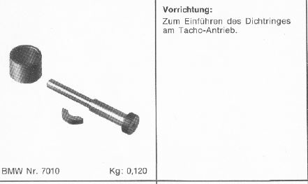

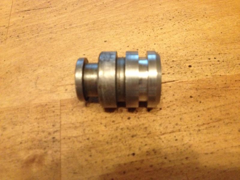

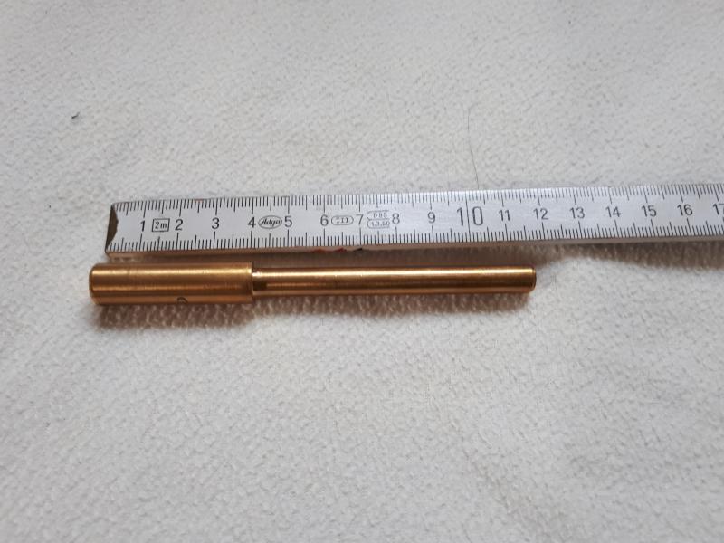

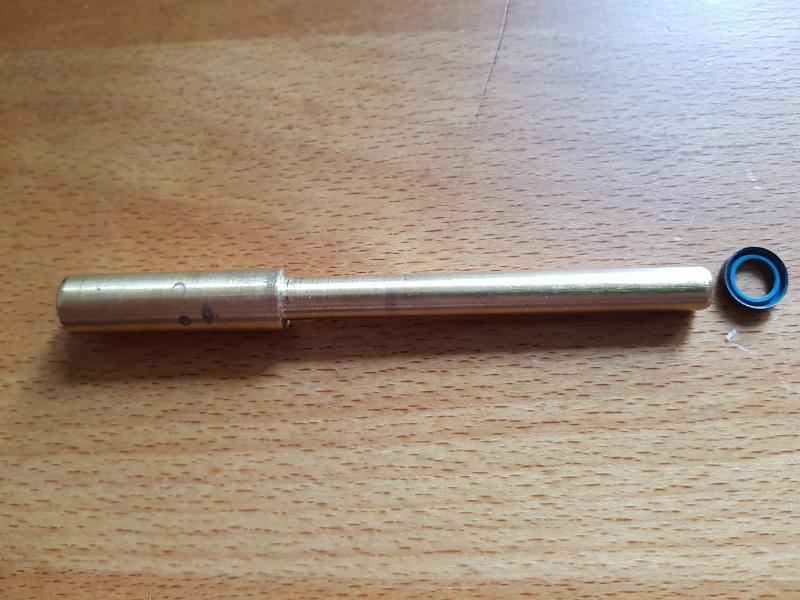

ich bin sonst nur im 02er-Forum unterwegs, habe aber gerade Deinen Beitrag hier gelesen.
Ich habe den "Eindrücker / Einzieher", um diesen Dichtring korrekt und zerstörungsfrei zu montieren.
Wenn Du mich über PN anschreibst, und mir ggf. Deine Nummer gibst, können wir alles weitere abstimmen.
Marc
Marc
- Einziehhilfe.jpg (57.59 KiB) 218553 mal betrachtet
meinte das mehr allgemein:
zu jeder Größe Wellendichtring gibt es einen "Eindrücker / Einzieher"
(wie Marc auch schrieb)
zum "Coupe Wiki":
Aha, das erklärt die vielen Punkte :-)
dann weiterhin durchhalten und viel Erfolg !
Update:
Mit dem Eintreiber von Marc war die ganze Sache ein Kinderspiel. Simmering Dichtlippe mit Fett füllen, richtig herum auf den eingeölten Eintreibdorn stecken, Dorn in den Tachoantrieb einführen und mit leichten Hammerschlägen soweit eintreiben, bis sich der Ton verändert. Simmering sitzt TOP.
Tolle Sache.
Einen riesen herzlichen Dank an Marc.
Tolle Sache.
- 20181114_131834.jpg (66.58 KiB) 218430 mal betrachtet
- 20181114_133344.jpg (38.02 KiB) 218430 mal betrachtet
- 20181114_134336.jpg (41.67 KiB) 218431 mal betrachtet
schön, freut mich, dass es funktioniert hat.
Die Idee zu diesem Werkzeug stammt übrigens von einem Münchner BMW-Fan, also nicht von mir.
Falls jemand zufällig ein Foto der Pressvorrichtung von damals im Werk hat, wäre das interessant zu wissen.
Marc
Ein Bild von einem Auszieher habe ich im Katalog für BMW Spezialwerkzeuge gefunden. Ich weiß nur nicht, wie ich das Foto da rausziehen soll.
- Beiträge: 896
...wo den gefunden?
auf Papier, online im Netz?, als PDF in der Repanleitung..
was ist denn mit drucken und scannen, oder mit dem snipping tool digital ausschneiden....
Ich bin keine Computer Fachmann. Habe das Teil mit dem Handy fotografiert.
Treibdorn BMW 7039
Hier gefunden auf Seite 25:
Treibdorn BMW 7039
- 20181116_120022.jpg (130.34 KiB) 218326 mal betrachtet
Und auf Seite 40 noch die Vorrichtung zum Einsetzen:
- 20181116_120759.jpg (83.72 KiB) 218326 mal betrachtet
- Beiträge: 896
Voila,
habe es mit Snipping aus dem PDF ausgeschnitten:
Hallo Chrissi
Also dem Stift ist es egal, wie herum er ausgetrieben wird. Es ist ja ein Stift ohne Kopf. Normal kann man da einen Nagel verwenden. Besser ist es natürlich einen Durschlag zu benutzen, wie er z.B. auch für die Bremssattel-Stifte verwendet wird. Damit kannst du ihn kraftvoller überreden sich loszureißen. Manchmal kleben die Dinger in der Einbauposition richtig fest. Den Stift unbedingt auf minimalen Verschleiß prüfen. Im Zweifelsfall neu machen, dann hast du hinterher alles schön spielfrei. Beim nach oben austreiben könnte dir der Schaltbock im Weg sein, da musst du probieren ob du diesen eventuell auch ausbauen musst. Du musst die Schaltung sicher etwas schräg stellen, also den 3. Gang, besser noch den 5. Gang :-)einlegen, damit du von unten überhaupt dran kommst. Zum wieder einstecken des Stiftes ist etwas Geduld angesagt, gerade wenn auch die im Schaltstangengelenk vorhandene Abdichtung erneuert wurde. Aber wenn der Stift etwas geölt ist, flutscht der auch ohne Werkzeug wieder ins Loch.
Von dem Stift hab ich gerade nur dieses Bild im Computer, am Bildrand links etwa in der Mitte.

- Beiträge: 384
Hallo Allerseits,
mein ZF 4 -Gang konnte an der Tachowelle auch den Saft nicht mehr zurückhalten und nun wollte ich den Wellendichtring 8x11,6x3 austauschen.
Mein BMW Händler bekommt die Größe nicht mehr, 8x12x3 gibt es als Standardware für 2,50 Euro.
Meine Überlegung ist nun das Loch in der Hülse von 11,6 auf 12mm aufzureiben (11,8mm vorbohren) und dann den Standarddichtring einzubauen.
Hat das schonmal jemand gemacht, ist das eine gute Idee oder ziemlicher Blödsinn?
Bin auf eure Kommentare gespannt.
würde mal versuchen, den größeren Ring ohne aufbohren/reiben einzubauen.
Zum einen ist die Welle vieleicht schon ganz leicht eingelaufen.
Zum zweiten dürfte dann der Verschleiß am O-Ring aufgrund des höheren Anpressdrucks etwas größer sein;
wirst aber wohl nicht mehr >100000km damit zurück legen.
Die Auslegungen am PKW haben wir früher für 1000 Betriebsstunden gemacht.
bei mir funktioniert leider der Tacho nicht. Es muss irgendwie am Getriebe liegen (ZF),denn wenn ich von Hand an der Welle drehe, dann bewegt er sich. Ich hab gelesen, das da ein Zahnrad abgenutzt sein könnte. Bekommt man das denn noch, ich konnte es nicht finden?
Ich bekomme allerdings noch nicht mal die Hülse raus , die steckt ziemlich fest, mit Zange geht da nicht viel. Ich habe mal ein Bild gemacht, leider etwas unscharf.
Simon
Simon
Hallo Simon
Beim ZF Getriebe kenne ich mich leider nicht gut aus. Du musst den Tachoantrieb auf jeden Fall mal ausbauen, eventuell in der Explosionszeichnung und in der Reparaturanleitung mal nachlesen. Ein Ersatzgetriebe hätte ich noch, ebenso ein paar Einzelteile, aber eine Zuordnung welches bei deinem ZF passen könnte hab ich leider nicht.
- Beiträge: 384
Hallo Simon,
Ich hab die Einheit heute morgen an meinem Ersatzgetriebe ausgebaut und es war ein ziemliches Gewürge.
Der O-Ring hält die Einheit sehr fest und der muss zunächst gelöst werden. Ich habe dabei mit einem Hammer und Holzstück auf die Einheit geschlagen, so dass sie ca. 1mm weiter ins Getriebe geschoben wird. Danach konnte ich mit einer Rohrzange die Einheit etwas rechts und linksrum drehen bis sie langsam rauskam. Immer mal wieder Silikonspray an den Rand sprühen.
die seitliche Schraube hattest Du vorab aber gelöst, oder?
Nach dem Lösen geht die Einheit eigentlich gut raus.
Hallo, danke für eure Hilfe,
vielleicht hab ich mich da doch vertan und mir bleibt das ganze erspart. Da ich ja noch keine Zulassung habe, bin ich immer nur so ca 10-15m im Hof hin und her gefahren. Ich hab erst jetzt realisiert, das der Tacho ja erst bei 20 losgeht. Eventuell war ich nicht schnell genug für einen Ausschlag. Ich habe es jetzt nochmal geprüft anhand des Streckenzählers und der hat sich minimal weiter bewegt.
Dann könnte es demnächst beim TÜV vielleicht doch noch klappen.
Simon
Simon
Hallo, warum bockst du den Wagen hinten nicht beidseitig auf, machst nen Gang rein und läßt die Räder drehen. Dann siehst du doch, ob der Tacho geht oder nicht.
