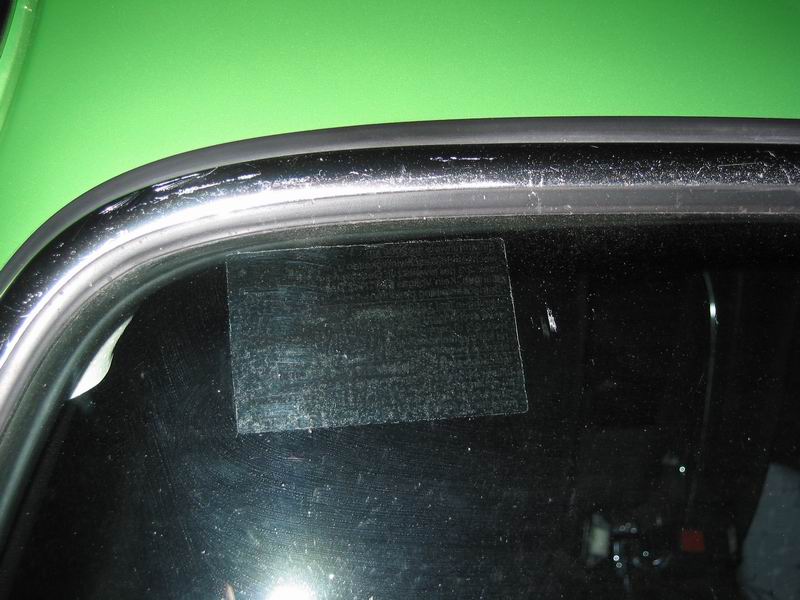

und bei mir verklebt in der Befahrer Ecke oben vermutlich für E21
(Sicher nach Scheibenwechsel in der 80er)
Kopieren von Lage der Aufkleber 16.JPG (75.61 KiB) 5298 mal betrachtet

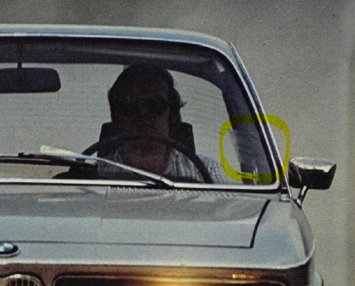

Zum Anbringungsort hilft ein Blick in den legendaeren "auto, motor und sport" Testbericht "Reife Leistung" des 3.0 CS vom September 1971.
Auf den Bildern sieht man nicht nur einen noch jungen Manfred Jantke engagiert ins Volant greifen, sondern auch den besagten Aufkleber, platziert im unteren und noch geraden Bereich der Frontscheibe an der fahrerseitigen A-Saeule.
Sonnige Gruesse und bleibt gesund
+2263753
Beiträge: 1163
Re: Aufkleber Einfahrvorschrift
Hallo Stefan,
vielen Dank für deine Bilder und die Info. Damit hast du Recht. Habe es auch schon auf einem anderen Bild so gesehen.
