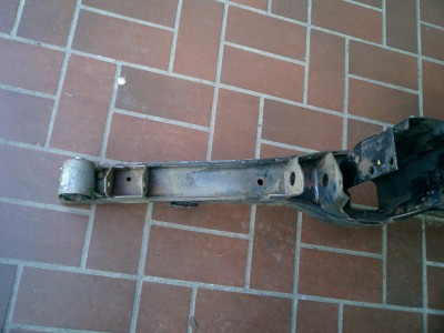

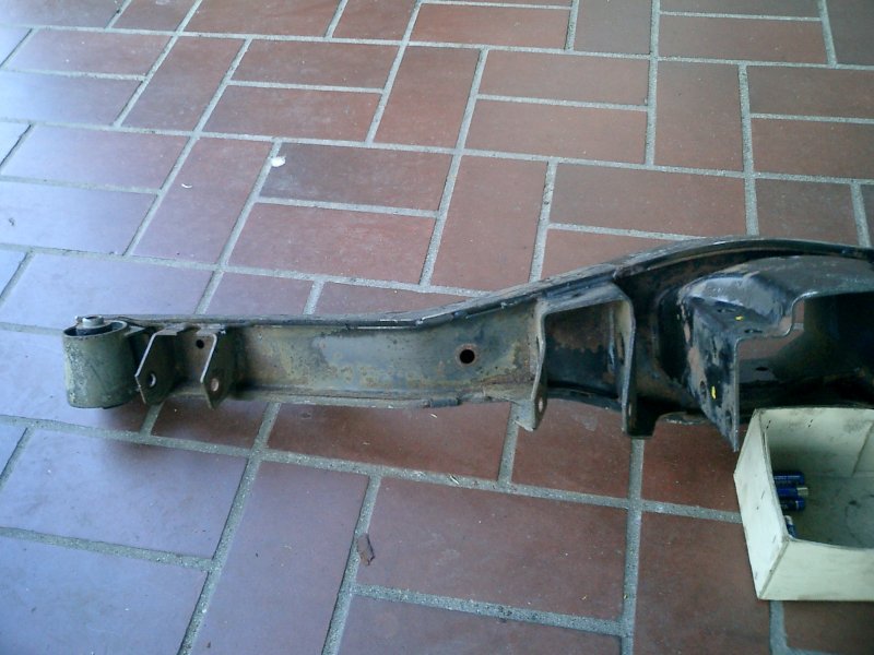

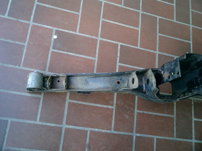

Ich habe jetzt mal grob verglichen. Beim E3 Hinterachsträger liegen die angeschweißten Aufnahmen für den Dreieckslenker ca. 2,5cm Tiefer
Vielleicht sieht man was auf dem Foto

ich danke dir für die aufschlussreiche Antwort.
