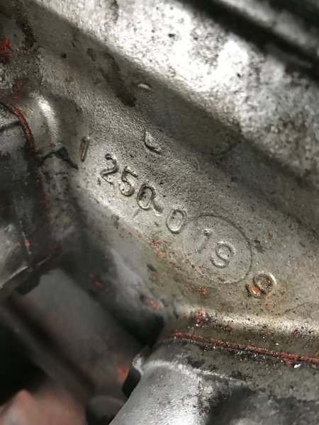

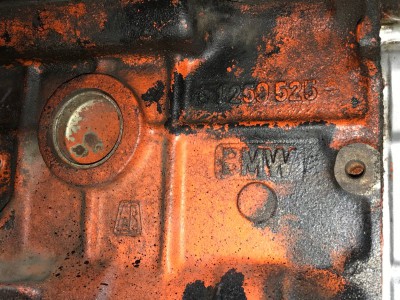

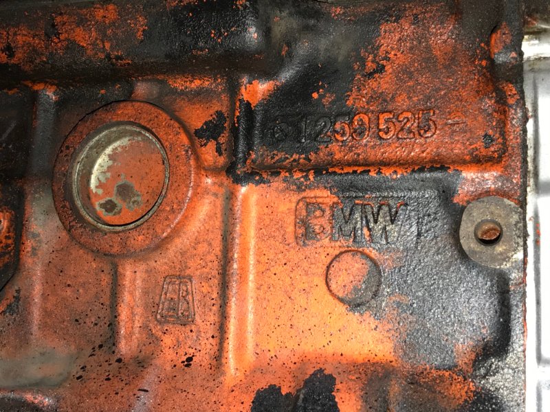

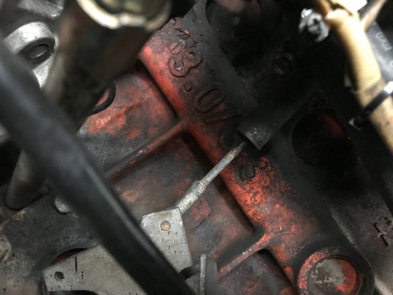

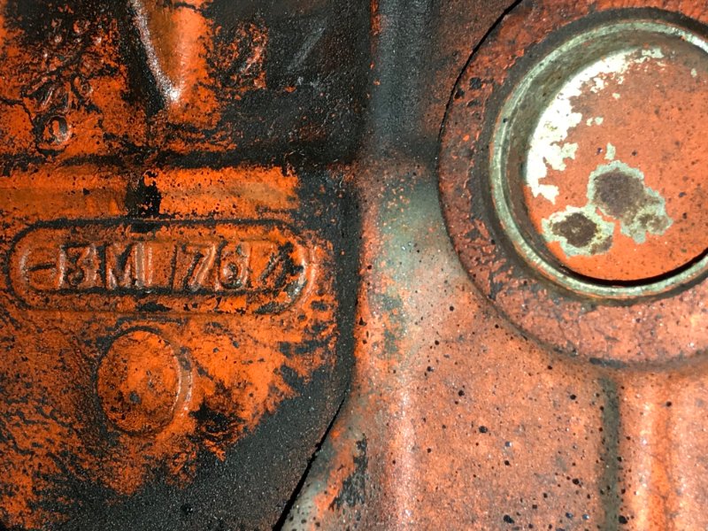

Servus Gerhard,

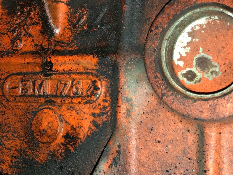

Roter Pfeil: 1259525
Gelber Pfeil: 3M76
Blauer Pfeil: 1250 0199
Dom
Beiträge: 61
Re: Nachweis über Motortype/nummer
Beitrag von Dom »
hier noch weitere Fotos:
Beiträge: 1668
Den Block mit der Kennzeichnung 3,0 3,3 Gussnummer 1 259 525 gab es zu E9 Zeiten noch nicht. Die Gussnummer verrät, dass er im Dezember 76 gegossen wurde.
Der Kopf ist der gleiche, wie auch im E9 verbaut, 1 250 019 ist die Nummer die ab 1968 bis über die Bauzeit vom E9 1975 hinaus verbaut wurde.

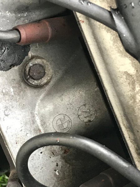

Die Abschirmbleche wurde wohl vom originalen Motor umgebaut, die sind von 1971.

Servus Gerhard,
danke für die rasche Antwort! :-)
ich würde vermuten dass der Kopf Original ist (EZ 10/1971).
Der Block scheint aus einem E3 3.0 zu sein - baugleiches Aggregat mit dem im E9 3.0 CS (M30B30V).
Dieser scheint irgendwann mal gegen den Originalmotor getauscht worden zu sein.

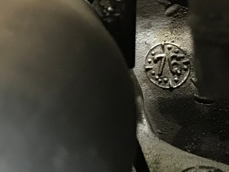

Beiträge: 1668
Hallo Dominik

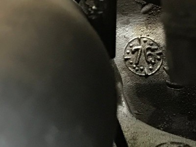

Dein letztes Bild zeigt ebenfalls einen Stempel von 76. Der Bildausschnitt ist aber sehr klein gemacht, so dass ich nur vermuten kann, dass das der Stempel vom Kopf ist. (Ist das der Stempel vom Kopf oder von welchem Bauteil?)
Das Krümmerblech ist aus Baujahr 71, klar, das ist gleich mal umgeschraubt.
