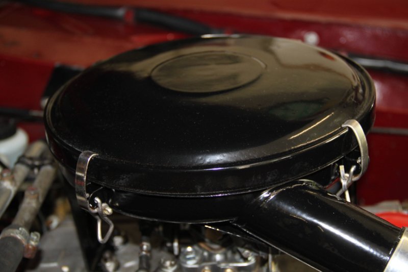

habe das schon mal mit selber Vernickeln gemacht. Ist in etwa der gleiche Vorgang. Funktioniert, aber ist recht aufwendig und nur für Kleinteile Sinnvoll. Preislich am Ende teurer und schlechter, als wenn du es machen läßt. Ergebnis: Die Klammern vom Luftfilterdeckel.
