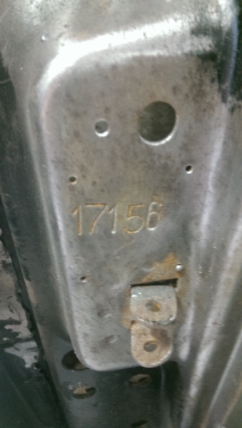

Das ist richtig, unter dem KARMANN Schild also auf der A-Säule soll wohl auch eine Zahl stehen. Zb, 17156. Das würde 17,156te E9 Karosserie produziert.

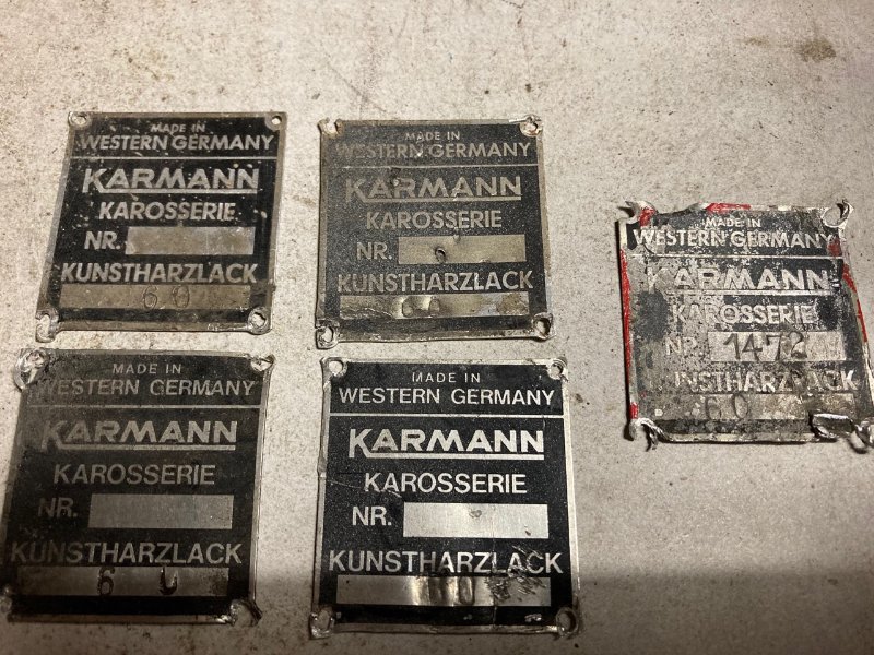

Soweit mir bekannt, ist das die Karosserienummer, die von Karmann zur Identifizierung der gebauten Coupes vergeben wurde. Die richtige Fahrgestellnummer wurde erst im BMW-Werk vergeben.
Die ersten Modelle hatten die Nummer noch auf der Karmann Plakette, später wurde sie dann in die A-Säule eingestanzt.
Die früheste die ich aus einem polaris Coupe ausgeschlachtet habe, ist die 1472, von einem sehr frühen Modell. Alle anderen waren später, und da war die Nummer schon in der A-Säule. Anbei ein Bild meiner polaris 060 er Karmann Schilder Sammlung :-)

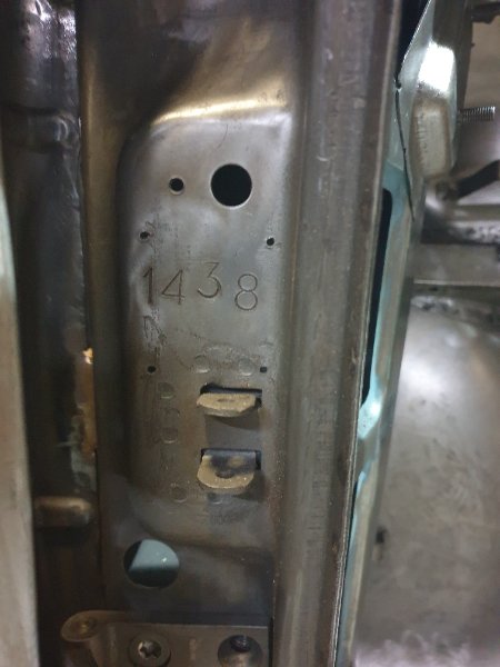

Die eigentliche Karmann Karosserienummer steht unter dem Schild. Spätestens mit den Varianten 2800CS, 2800CSA, 3.0CS(A), liefen die Nummern auseinander, da die neuen Nummernkreise in den letzten 4 Ziffern wieder bei 1 anfingen.
Meine FIN ist die 2201478, 1478 steht als Karosserienummer auf der Plakette, darunter steht bei meinem 2800CS die Karmannnummer 1438.
Warum die bei meinen Auto kleiner als die BMW Karosserienummer ist erschließt sich mir nicht und würde mich auch interessieren. Nach meiner Logik müsste die größer sein, da es sicher Karosserien gab, die nicht durch die Qualitätskontrolle kamen und aussortiert wurden.
Allerdings könnte es auch so sein, dass es z. B. eine Lieferung von 50 Karosserien gab und die dann nach "first in last out" verwendet wurden.
Bin gespannt auf weitere Beiträge.
