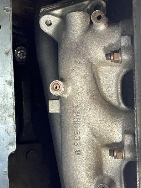

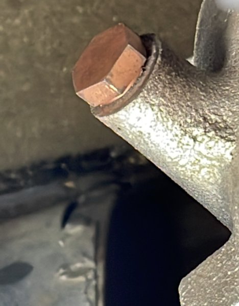

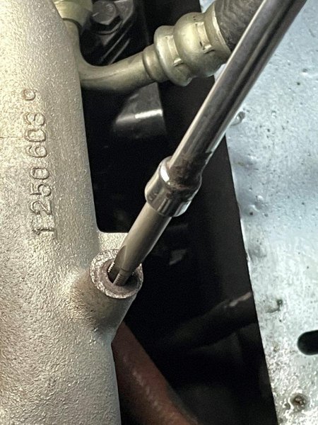

hatte meinen Krümmern 2 neue Bohrungen verpasst da die alten Schrauben abgerissen waren - allerdings musste ich bei der einen Bohrungen so ein Gewinde Einsatz eindrehen und M8 nutzen - diese BMW Schraube Kupfer ist irgendwie M7 gewesen - passte weder bei M6 oder M8. Werde die eine Stahlschraube aber denn noch ersetzen). War jetzt in Vorbereitung zur Vergasereinstellung da zuletzt mit der Mess-Sonde am Auspuffende gemessen wurde - ich denke es ist "direkter" oder besser wenn man jeden Vergaser einzeln messen kann.

Die CO Schrauben am Krümmer sind nicht M7, sondern M8 x 1, also Feingewinde......

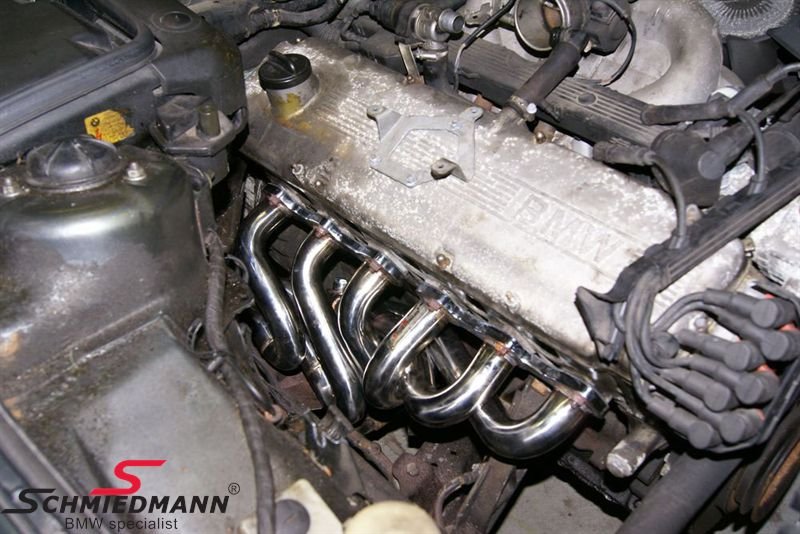

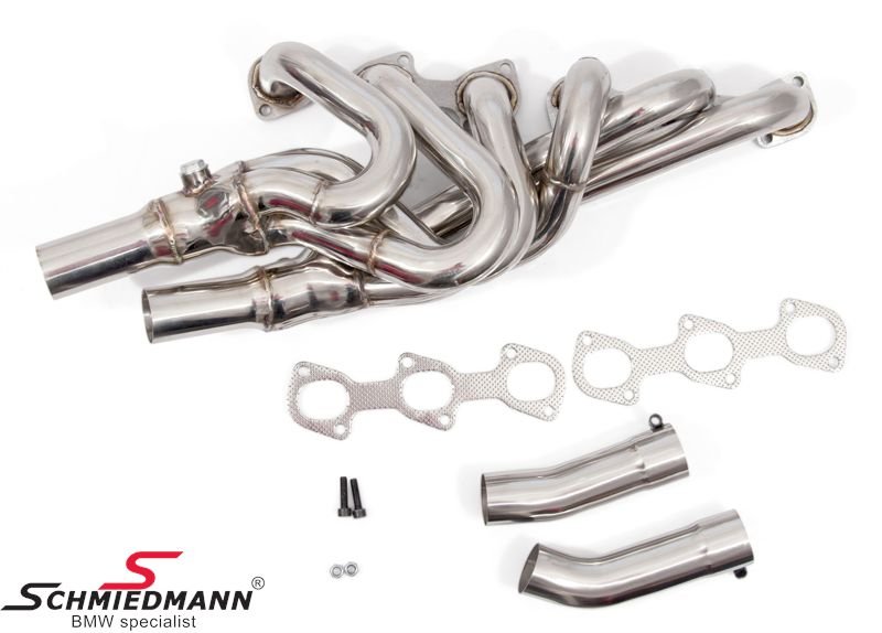

Ich interessiere mich für diesen Krümmer: (mit TÜV Gutachten .de)
Bitte beachten: Der Satz beeinhaltet Fächerkrümmer und Adapter Rohre! Die Rohre am Katalysator (oder die Frontrohre falls der BMW keinen Katalysator hat) werden abgeschnitten, und die Adapter Rohre werden angeschweißt! Anpassungen können erforderlich sein!
Aus 100% Edelstahl gefertigt!
Rohrdurchmesser:
Ausgangsrohre : 47MM
Eingangsrohre : 43X32MM

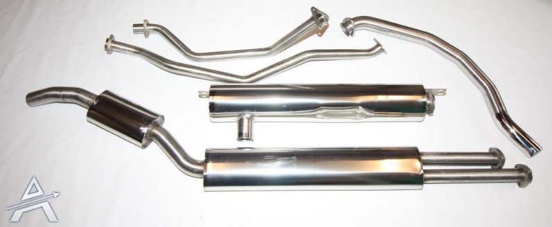

und die W&N Anlage:
Mir ist jetzt noch nicht bekannt wie groß der (Innen)Durchmesser ist - muss ich noch fragen.
Was dann aber noch relevant sein wird ist wenn die Verrohrung künftig verschweißt anstelle geschraubt ist - wie bekommt man ggf diese Rohre / Krümmer dann demontiert? Aufflexen und dann wieder schauen wie man es zusammenbekommt?
Verstehe ich das so richtig?
Und: dann wäre ja diese Schweißnaht ggf eine "Schwachstelle"?
Hat das mal jemand so installiert?
Befürchte fast das das Thema mit dem Edelstahlkrümmer "schwierig" wird - vlt. am besten wenigstens den Guss-Krümmer belassen und die W&N Anlage schraubbar anflanschen.
Danke + Gruß
Gast
Re: Fragen zur Edelstahl Auspuffanlage (für CS)
Beitrag von Gast »
Hallo Tommy,

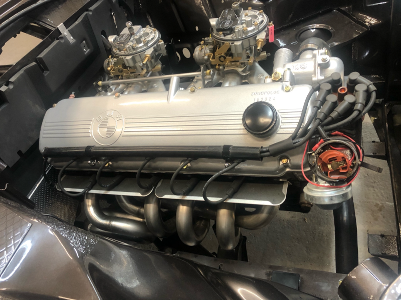

ich wollte den von dir bezeichneten Fächerkrümmer verbauen lassen. Montiert hätte dafür der Längsträger geschnitten werden müssen. ich habe es sein lassen.
Gruß Willi

Hallo Tommy,bei mir passt der Fächerkrümmer super.Die Anlage wird komplett verschraubt und nichts verschweißt.Diese ist aber auch nicht von W&N sondern von Classic Exhaust.

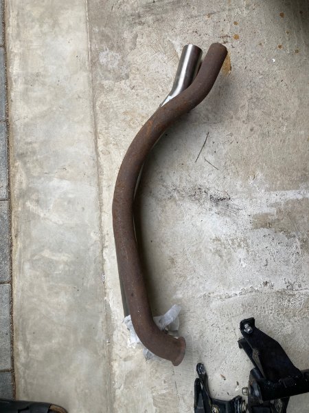

Hast du zufällig gefragt, ob das Endrohr passt :-)
Beiträge: 516
Hallo Gerhard, nein - spricht du jetzt von teilen classicexhaust Hinweis Gunnar?
Nein, habe ich nicht - ich meine - puuuh - wieso passt das Teil nicht? Ist das Endrohr auf dem Foto daher?
Ich meine damit würde ich ja nicht rechnen und nicht fragen: passen Ihre angebotenen Teile?
Also wenn dem so wäre verliere ich endgültig den glauben...
Je nachdem was jetzt hier dabei rauskommt würde ich die Frage aber stellen!
Danke + Gruß
Beiträge: 516
Hallo!
äh - @Gunnar: passt das Endrohr?
ich hab keine Ahnung wer wie was meine
Beiträge: 1647
Hallo Tommy
Ich muss dir die Antwort schuldig bleiben, weil ich die Edelstahlanlage wo das abgebildete Endrohr her ist, von einem Händler gekauft habe, der zur Zeit in Urlaub ist. So kann ich nicht nachfragen, ob das die gleiche Anlage ist. Nach den Bildern zu urteilen, ist es die selbe Anlage. Das Problem war dort, dass ein Flammrohr und das Endrohr überhaupt nicht gepasst hat. Ohne aufwändige Nacharbeit von einem Profi, der Edelstahlrohre mit 60 mm Durchmesser biegen kann, wird das nichts.....

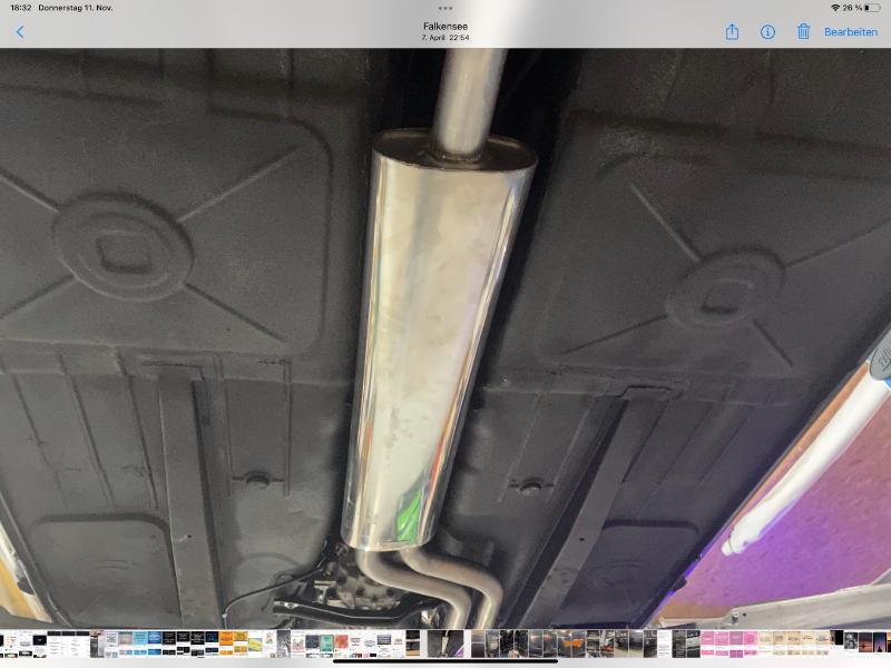

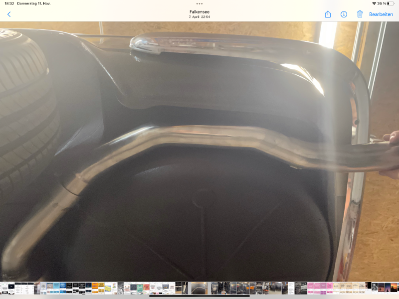

Hallo Tommy,die Anlage von Classic Exhaust passt bei mir Super,ich musste nur ein anderen Halter hinten setzen.
Gruß Gunnar
Beiträge: 1647
Hallo Gunnar
Wo und wieso musstest du einen anderen Halter setzen?
Dein Endrohr sieht deutlich anders aus, als das was die Firma auf der Homepage abgebildet haben. Vielleicht wurde das inzwischen verändert? Wie ist denn der Aussendurchmesser am Eingang bzw. am Ausgang? Auf deinem Bild sieht es aus, als wären das Endrohr aus 2 Stücken in der Mitte zusammen gesetzt, verlängert?
BMWJünther
Beiträge: 64
Wohnort: Falkensee
Beitrag von BMWJünther »
Hallo Gerhard,du hast recht,es besteht aus zwei Rohren. Ich hatte noch keine Schelle gesetzt,wie auf dem Bild zu sehen,dadurch bist du auch sehr variabel. Der Außendurchmesser ist 60 mm der Eingang natürlich etwas kleiner. Ich habe eine Schelle neben der Reserveradmulde gesetzt,da meine alte auch weggerostet war. Ich weiß ja nicht wo der originale Halter sitzt. Gruß
