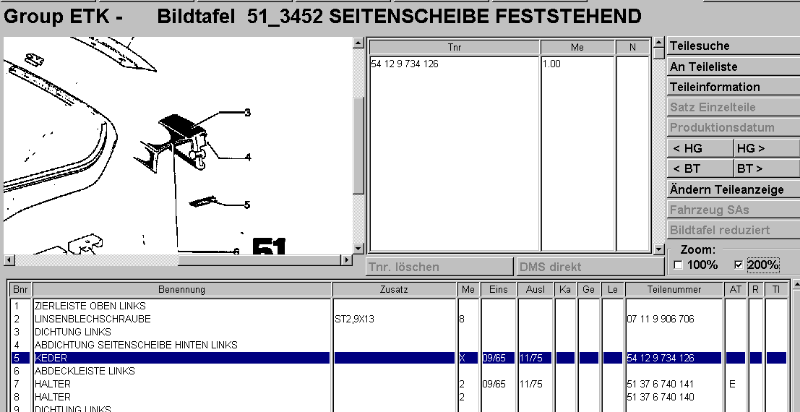

gehört an die Unterkante der hinteren Schachtleiste noch ein Keder? Ich kann die Leiste im ETK nicht finden.
Beiträge: 1653
Re: Schachtleiste hinten
Ja klar. Der selbe Keder wie unter der vorderen, und am Schiebedach, und am Radlaufchrom.... 54 12 9 734 126
Leider nur noch als sehr schlechte Nachfertigung lieferbar.
