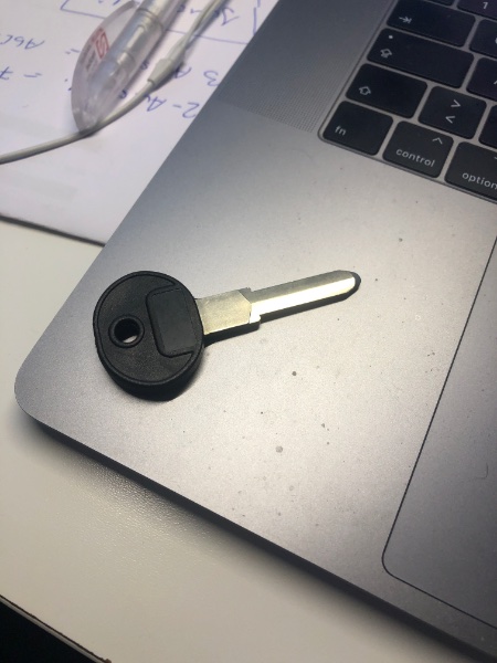

Habe mir bei BMW einen Schlüsselrohling bestellt, dachte mir super das es die noch gibt,aber was ich bekommen habe,begeistert mich nicht so wirklich....auch wenn er lächerliche 12.- gekostet hat (wahrscheinlich das billigste Teil seit meiner Restaurierung)
Der Kunststoffteil sieht sieht absolut bescheiden aus.... gibts da Alternativen?

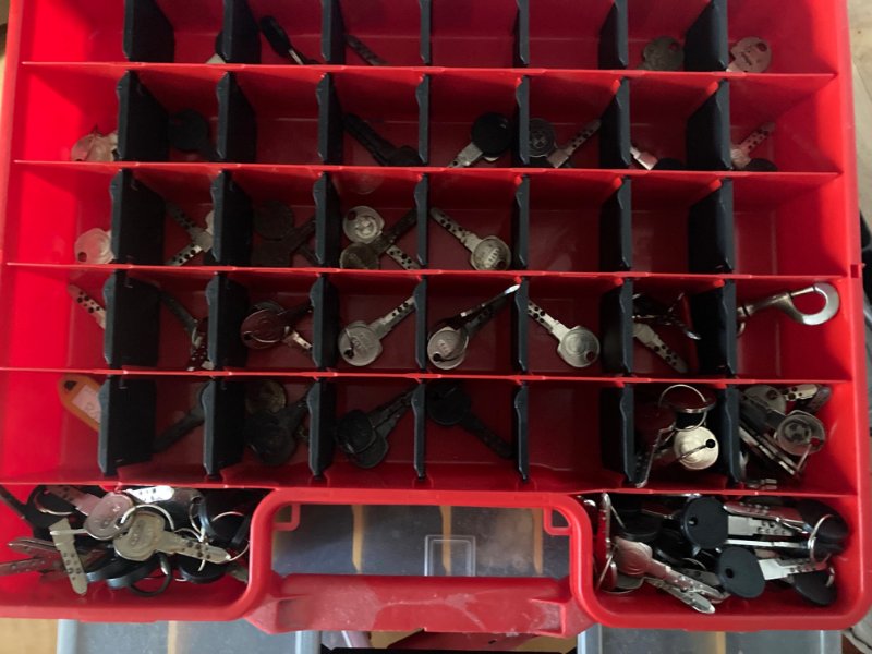

Ich hab gelegentlich schon mal neue Schlüssel (original BMW) tiefer bohren lassen. Das heißt ich hab vorhandene, übrig gebliebene Schlüssel von neuen Schlössern mit dem passenden Schlüssel verglichen. Sind alle Löcher an der entsprechenden Stelle gleich oder weniger tief, ist das der perfekte Rohling.......
Wenn du willst, schick mir per Email ein paar Detailbilder von deinem Schlüssel, und ich suche ob ich in meinem Schlüsselfundus noch was passendes für dich habe.

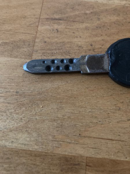

Die Schlüsselnummer hilft mir nichts, da ich keine Umschlüsselung habe. Ich muss direkt an den Bohrungen erkennen können, wie tief diese Löcher sind. Super wäre, du hättest an deinem Schlüssel viele tiefe und mittlere Bohrungen wie an meinem Beispielbild. Der hat nur ein kleines, drei mittlere und drei große Löcher. Zu diesem würde ich sicher neue Schlüssel finden
