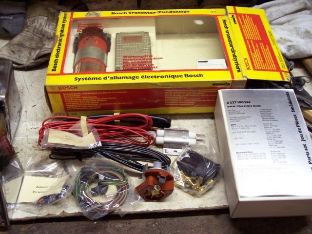

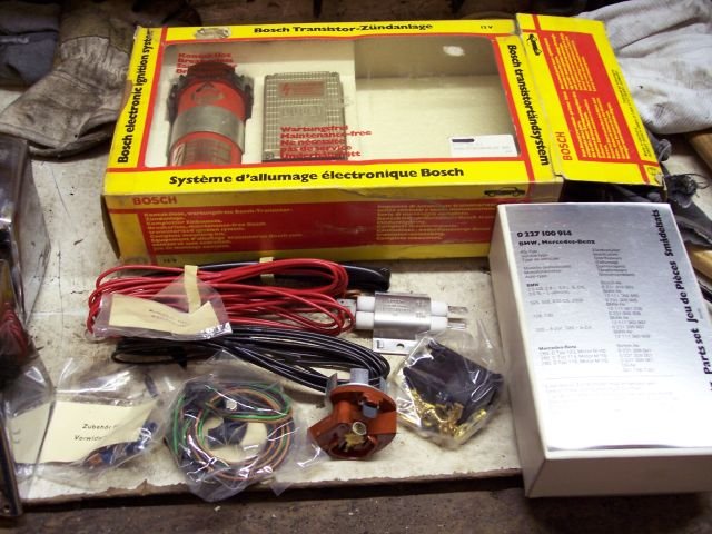

Anbei noch eine Alternative:

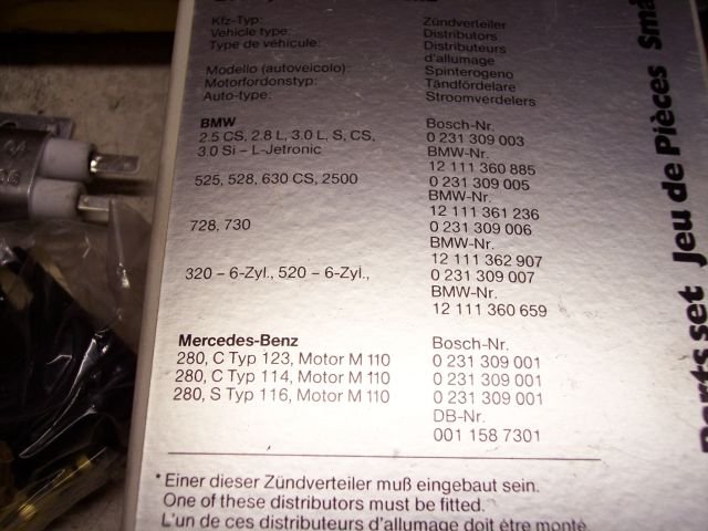

die Bosch Transistorzündung hatte ich in meinem 2800 CS verbaut und der lief wirklich immer einwandfrei. Sehr bewährte Technik, neue Zündspule und Steuergerät, alles mit dabei. Kostenpunkt 400 Euro, 3 oder 4 neue Komplettsätze hab ich noch. Die hatten wir auch schon in anderen Fahrzeugen drin. So wenig Sprit verbrauchte ich bisher mit keinem anderen Coupe.
