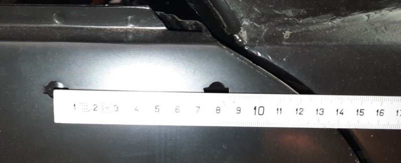

Hallo Forum,
gibt es eine Ansicht oder Maße für die Befestigung des rechten Außenspiegels? Ist der spiegelsymmetrisch zur linken Seite?
Vielen Dank vorab
HP

Beiträge: 475
Position rechter Außenspiegel
Hallo HP,
die Position des Außenspiegels auf der horizontalen Linie ergibt sich aus der Stelle an der sich die Ausbuchtung für die Käfigmutter befindet.
Diese befindet sich im Bild unterhalb des zweiten Schweißpunktes. Hier gibt es an der Innenseite der Tür die besagte Ausbuchtung.
Hier dann die vertikale Position bestimmen, so wie auf der Fahrerseite. Vorsichtig ankörnen und mit einem dünnen Bohrer vorbohren. Dann auf 8mm aufweiten und mit einer Schlüsselfeile die Aussparungen für die Käfigmutter herstellen. Danach den Halter für den Spiegel an dieser Stelle anschrauben und die Position für das vordere Loch bestimmen.

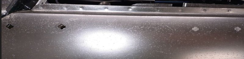

Ich habe auf der Fahrerseite eine NOS-Tür verbaut, bei dieser ist die Position für den Rückspiegel hinter dem Dreiecksfenster vorgestanzt. Es fehlt hier die Ausbuchtung wie oben beschrieben. Hier habe ich den einfach ein Loch gebohrt damit die Käfigmutter Platz findet.
Ich hoffe dies hilft Dir weiter!
Gruß und frohes Schaffen
HP Bauer

Servus Thomas,
Hat perfekt geklappt. Herzlichen Dank
