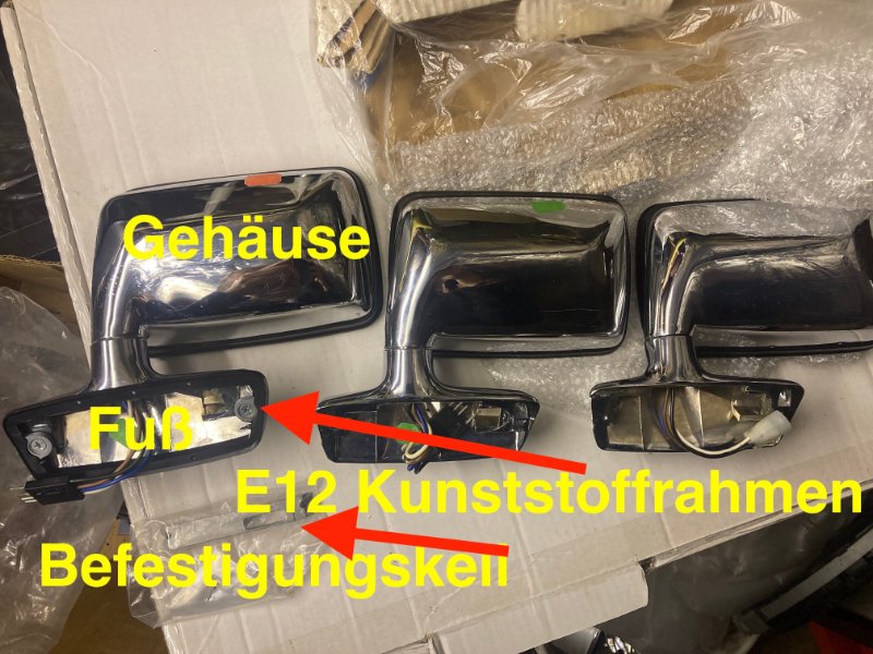

Beiträge: 1653
Re: Frage zum elektrischen Außenspiegel links
Damit wir nicht von unterschiedlichen Bezeichnungen wie Fassung (erinnert mich an das Teil wo die Glühbirne eingeschraubt wird) sprechen müssen, hab ich mal ein Bild gemacht und bezeichnet.
Vielleicht können wir dir so besser weiter helfen.

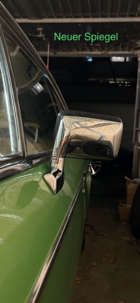

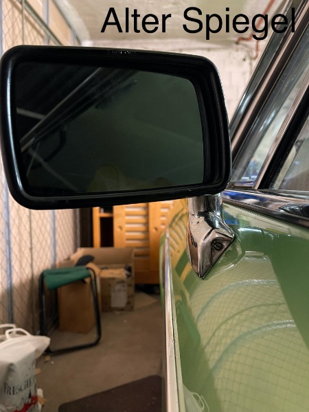

Ich habe mir die Sache jetzt vor Ort genau angesehen. Dazu vorab zwei Informationen: Der neu verbaute Außenspiegel stammt aus sehr solider Quelle hier im Forum ;-) ;-) ;-) und ist sowohl von der Teilenummer her als auch den technischen und optischen Details kein E12-Spiegel, sondern der originale Spiegel, mindestens für diese Bauzeit und Baureihen E3/E9. Ich habe den alten Spiegel noch in meiner Teilesammlung und sie beide verglichen: Bis auf zwei innere Löcher im Fuß gibt es zwischen Alt und Neu keinen Unterschied.
Nun habe ich den neu verbauten Spiegel abmontiert (keine Nimbus-Schraube, sondern Schlitz-Schraube, wie von Gerhard erwähnt). Von den Teilen her sieht alles korrekt aus. Der Befestigungskeil (Teilenummer ist wohl 51 16 1 827 207 – richtig?) sieht aus wie auf dem angehängten Foto, nicht wie auf dem Foto von Dir, Gerhard, von heute und nicht wie auf der Zeichnung im BMW-Teilekatalog, dafür aber so, wie auf Bildern im Netz.
Die gummierte Spiegelunterlage sah nach Restauration am oberen Rand nie sehr schön aus (irgendwie gewölbt) und hat offensichtlich auch nicht dicht abgeschlossen, da man Ablagerungen in dem Bereich des Spiegelfußes auf dem Lack sieht. Ich hatte immer die Spiegelunterlage als Ursache im Verdacht, aber es sieht so aus, dass sie nicht die Ursache ist (siehe Beschreibung der Fehlersuche unten).
Noch einmal zur Fehlerbeschreibung: Der Spiegel selbst, Gehäuse und Fuß als Einheit, ist stabil und weist keinerlei Beweglichkeit oder Beschädigung auf, die die Schieflage erklären würde. Im montierten Zustand gibt es aber ein vertikales Spiel von etwa 2-3 Millimetern, die den Spiegel auch nicht festsitzend erscheinen lassen. Wie gesagt, der Spiegel sitzt leicht schräg. Gerade sitzen würde der Spiegel, wenn ich ihn nach oben drücke. Das Spiel ist zwischen Fuß und Keil.
Die leichte Schräglage des Spiegels war vor der Restauration nicht so und ist auch bei meinem E3 nicht so. Alle andere Wagen meiner Sammlung haben schon die späteren Spiegel, aber dort sitzen die Spiegel gerade, d.h. auf der Horizontale, wobei sie beim E23 sogar ganz ein wenig nach oben geneigt sind, aber das war damals so und spiel ja jetzt hier nicht zur Sache.
Es gibt nun ja nach meiner Logik vier mögliche Ursachen:
1.) Die gummierte Spiegelunterlage sitzt nicht richtig und drückt gewissermaßen den Spiegel am Fuß nach unten, so dass er leicht schräg abfallend sitzt.
2.) Es gibt ein Problem beim Befestigungskeil, entweder ist das Teil falsch, oder die Verschraubung falsch (Unterlegscheiben der Schrauben zwischen Keil und Blech) – irgendwo hier könnte das Problem sein; wie gesagt, es gibt ein Spiel zwischen Fuß und Keil.
3.) Spiegel selbst (scheidet aus)
4.) Die Bohrung ist falsch, d.h. die gesamte Einheit ist zu tief angesetzt, weshalb der Spiegel nicht proper der Türform folgt.
Weil ich die Gummiunterlage (die schwarze Unterlage) im Verdacht hatte, habe ich also den alten Spiegel und den neuen Spiegel probeweise ohne Gummiunterlage montiert. Kein Unterschied.
Also habe ich im Archiv meiner Restaurations-Fotos nachgesehen. Die Tür wurde nicht getauscht, die Bohrlöcher sind (sehr wahrscheinlich!!! – aber ganz sicher ist es nicht!!!) nicht verändert worden.
Egal, ob alter Spiegel oder neuer Spiegel, in beiden Fällen gibt es das erwähnte vertikale Spiel, wenn der Spiegel fest montiert ist.
(Zu meinem allergrößten Schreck und Verärgerung bzgl der Arbeit der Werkstatt ist bereits an den Bohrlöchern Flugrost sichtbar!!!)

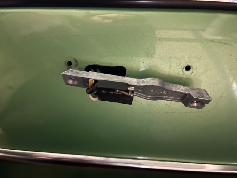

Die Aussparung im Blech für die Verkabelung sitzt nicht 1:1, sondern leicht unterhalb des Keils – siehe Fotos. Ist das normal, oder könnte die Ursache doch sein, dass das Bohrschema falsch ist? Das würde mich allerdings sehr wundern, da am Außenblech der Tür im Zuge der Restauration auf dieser Höhe nichts gemacht wurde. Ich meine auch in Erinnerung zu haben, dass auf den Explosionszeichungen die Bohrungen für die Verschraubung nicht auf einer Höhe liegen mit der Aussparung im Blech für die Verkabelung, also genauso, wie hier auf dem Bild zu sehen. So war auch die Bohrung auf der Tür im demontierten Zustand vor Restauration.)

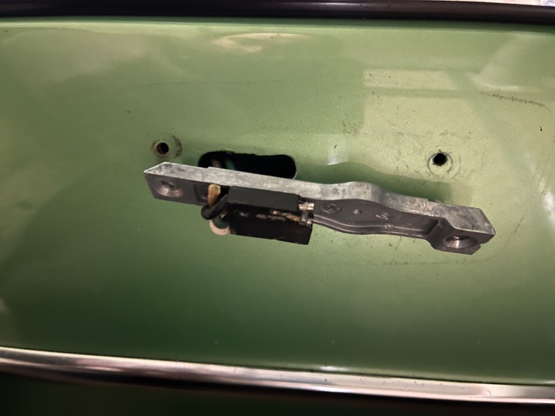

Keil, Bohrung (+Rost und Spuren Undichtigkeit)

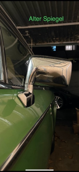

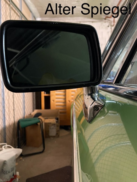

Alter Spiegel, probeweise ohne Unterlage

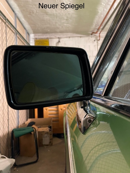

Neuer Spiegel, probeweise ohne Unterlage

P.S.: Anbei noch die Spiegel alt und neu in Frontansicht, probeweise ohne Spiegelunterlage. Ich finde unverändert, dass der Spiegel, egal ob alt der neu, gleich schief sitzt. Das Problem scheint mir offensichtlich nicht am Spiegel selbst zu liegen.
Leider habe ich nur diesen einen Befestigungskeil und komme zur Zeit nicht auf die Schnelle an meinen E3 ran, um evtl. den Keil von dort zu verwenden, außerdem möchte ich an dem E3 nicht gerne Teile demontieren, die da seit 1977 fest und gut montiert sind und solide ihre Dienste tun ... ;-)

Dein Problem ist, dass der Keil mit Unterlegscheiben montiert wurde. Dadurch kann sich der Spiegel nicht festklemmen. Die Madenschraube ist quasi schon am Endanschlag. Ich hatte auch schon mal das Problem, dass ich bei der Montage mit einer neuen Dichtung mit der Madenschraube nicht unter den Keil gekommen bin. Da hab ich dann auch auf einer Seite eine Unterlegscheibe unter den Keil gemacht. Da bei dir die Dichtung schon eine Weile montiert war, sollte sie nun schon etwas in Form gedrückt worden sein, so dass die Montage nun ohne Unterlegscheiben möglich sein sollte.
Über die Qualität der willenlos in die Tür gebohrten Löcher will ich nichts sagen. Original waren da Käfigmuttern eingebaut, diese beschädigen den Lack bei richtiger Montage nicht. Blechschrauben kann man zwar verwenden, dann sollte man aber ordentlich wachsen damit nichts rostet.

Es gibt wie gesagt ein Spiel zwischen Spiegel (also die gesamte Einheit) und Keil, wenn ich mit sanftem Druck den Spiegel in die m.E. richtige, nämlich gerade Position heben möchte.
Ich könnte rein theoretisch nun mit Silikon oder ähnlichem versuchen, als quasi "Bastellösung" den Spiegel nach oben zu "zwingen", aber da ist 1.) nicht sicher, ob die ganze Einheit wasserdicht sitzt und 2.) stehen dann Teile unter Druck und das kann sie schadhaft werden lassen.
Ich habe es übrigens auch hier wieder mit dem alten Spiegel und dem neuen Spiegel versucht – am Spiegel liegt es nicht. Die Bohrlöcher waren schon vor der Restauration dort, aber der Spiegel war früher gerade. – Kann es am Keil liegen?

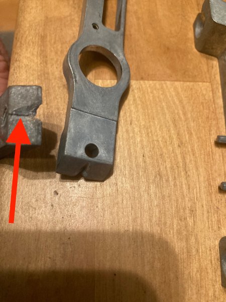

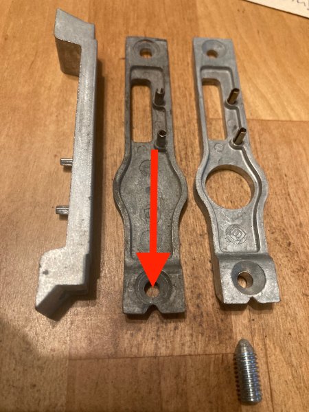

Dann kann ich mir nur noch vorstellen, dass der Keil etwas kürzer geschliffen wurde (warum auch immer ? ) oder der Keil an der Seite wo du die Madenschraube anziehst gespalten ist (sollte man optisch auf jeden Fall sehen, kommt aber gelegentlich vor wenn man die Madenschraube zu fest anzieht) oder eine falsche Madenschraube mit einer zu geringen Steigung an der Spitze, im Spiegel verbaut ist (eher nicht, da du ja mit dem alten Spiegel das gleiche Problem hast. Ich würde nun folgendermaßen vorgehen.
Lege mal einen kleinen Blechstreifen mit ca. 2 mm Stärke vorne schräg an den Keil oder klebe ihn innen an den Spiegel, da wo der Keil am Spiegel anliegt. Dann versuchst du den Spiegel erneut zu befestigen, er sollte nun mehr Spannung haben und früher, fest am Türblatt anliegen.
Ich kann dir aber auch einen neuen Keil und eine Madenschraube schicken.
Was ich aber nicht verstehe ist: Wenn einer einen Spiegel montiert, dann ist doch direkt nach der Montage der erste Griff an den Spiegel obligatorisch, ob der Spiegel auch fest ist. Hattest du oder die Werkstatt das nicht direkt bemerkt oder hat sich irgend etwas erst später gelockert?
Ich hatte auch noch überlegt, ob der Spiegel eventuell ein paar Millimeter zu tief montiert sein kann, dann wäre er natürlich in der Position auch etwas schräg nach unten. Das hast du aber selbst mit deiner Aussage ausgeschlossen, dass die Löcher vorher schon waren und er waagrechter gesessen hat.....

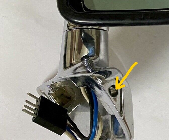

Mit Keil gespalten meine ich, dass dort wo die Madenschraube an der schrägen Ebene vom Keil ansetzt, zum Befestigungsloch hin ein Riss ist. Das ist deutlich an dem mittleren Keil zu sehen, dann kann die Madenschraube nicht fest klemmen und der Keil muss ausgetauscht werden.
Der im zweiten Bild linke Keil ist nur zum Vergleich. Das ist der Keil vom E12 E24 Spiegel, mit der dicken schwarzen Kunststoffunterlage.

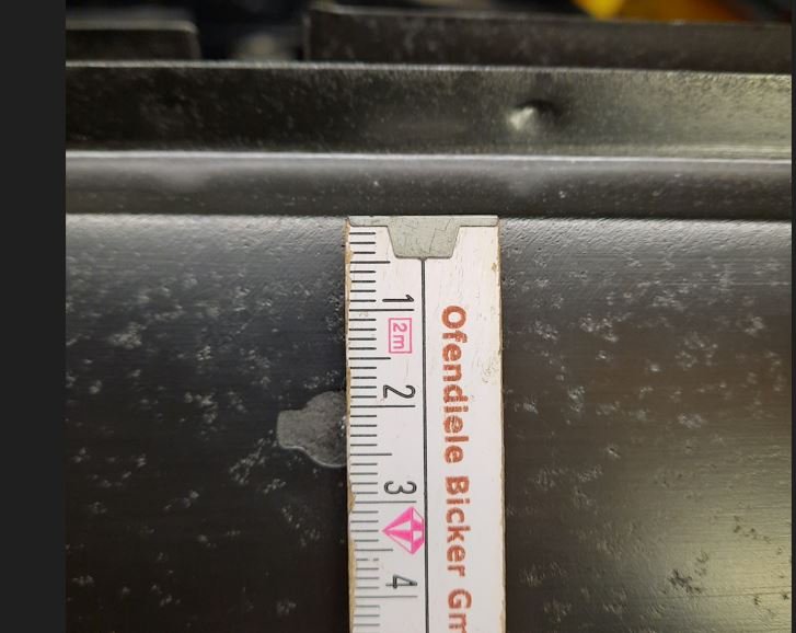

kann es nicht sein dass die (willkürliche?) Position des Spiegels zu weit unten liegt und dadurch die Neigung nicht passt.
Hier zwei bemaßte Fotos von einer NOS-Tür (ich denke 2800CS) mit vorgestanzten Öffnungen für die erste Käfigmutter.
Wenn ich mir die Fotos von Phillip anschaue sitzt sein Spiegel wohl zu weit unten.

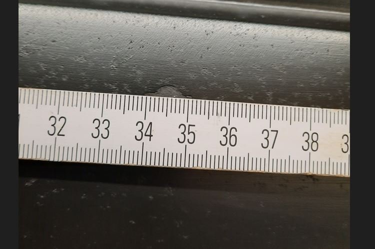

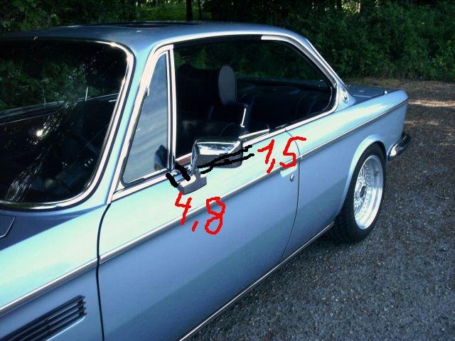

P.S. Hat jemand von Euch ein Bohrschema für die NFL Tür für den elektrischen Außenspiegel? Ich meine in Erinnerung zu haben, dass ich das irgendwo hier im Forum sogar einmal gesehen habe, jedenfalls schon einmal in einem Thread davon die Rede war...
Beiträge: 1653
Die originale Position von einem elektrischen Spiegel kann ich sicher von meinem 75er bestimmen. Allerdings nur mit montiertem Spiegel.
Von der Schachtleiste nach unten gemessen zur Oberkante vom Spiegelfuß sind es ca. 1,5 cm. Vom Dreiecksfenster ganz hinten zur vorderen Kante vom Spiegelfuß ca. 4,8 cm.
