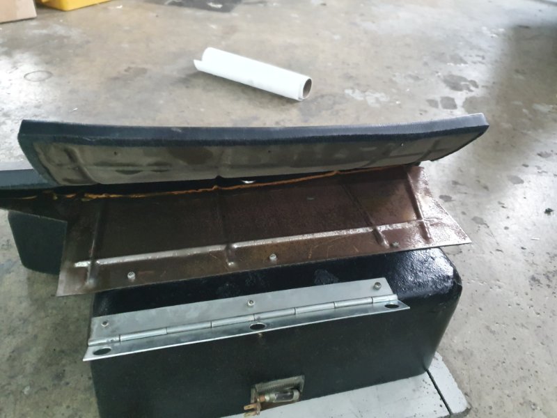

Mein Handschuhfach hat sich gelöst.
Hat schon mal jemand das erfolgreich angeklebt und wenn ja, mit was?
Danke für Tipps.

Moin, ich habe diese Teile mit einem MS-Polymer wieder angeklebt, in schwarz, dann sieht man auch an den Kanten nichts

Du kannst den Bezug mittels Kraftkleber oder Profilkleber wieder ankleben; davor würde ich noch das Blech entrosten/aufbereiten wenn Du schon dazukommst.
Kraftkleber beidseitig auftragen, antrocknnen lassen, mit Schraubzwingen und Unterlage fixieren, damit sich der Druck gut verteilt, 24Std+ trocknen lassen.

Das Polymer Produkt hatte ich auch als erstes im Kopf.
Dem Kraft Kleber trau ich da irgendwie nicht so...

google doch einfach mal "Polymerkleber Vinyl", dann findest Du ihn sowohl zum Sprühen als auch zum Streichen.
Für das Handschuhfach den zum Streichen nehmen.
In Bahnen von ca. 10cm auftragen, fest andrücken und so fixiert einen Tag trocknen lassen, dann die nächste Bahn usw.
