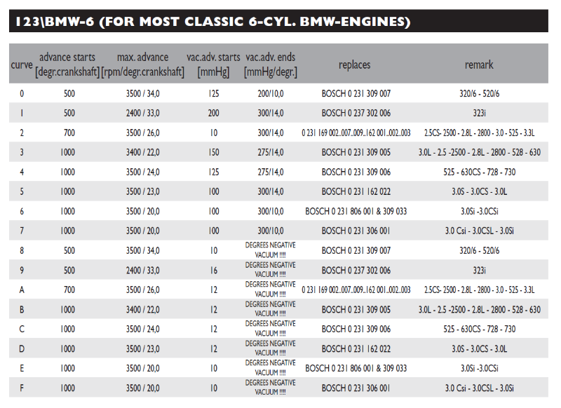

ich habe mir im Herbst 2023 den 123-Verteiler gekauft und wollte wissen welche Kurve ich einstellen soll. Es gibt zwei Möglichkeiten also entweder Kurve 7 oder Kurve F. Wir haben ja eine Frühverstellung soweit ich weiß und in der Anleitung steht das nicht eindeutig drin finde ich.
Degress Negative Vacuum!!! ist wohl ausßergewöhnlich wegen den Ausrufezeichen. Mich wundert es total, weil der CSI nur ein Verteiler hat und alle sind gleich und haben eine Frühverstellung!
Ich habe die Kurve F eingestellt gehabt und bin nun total unsicher. Vielleicht kann mir jemand bei der Kurve helfen.

Soweit ich mich erinnere, ist auf der Verpackung der 123 Ignition angegeben, für welchen Wagentyp sie sich eignet - in unserem Fall "BMW". Ich gehe davon aus, dass das auch bei Dir zutrifft.
Ich habe damals beim Verkäufer nachgefragt, er hat mir die 7 empfohlen. Jedenfalls läuft mein csi einwandfrei mit Kennlinie 7.

vielen Dank für die Info. Auf der Verpackung steht lediglich BMW-6-R-V-IE

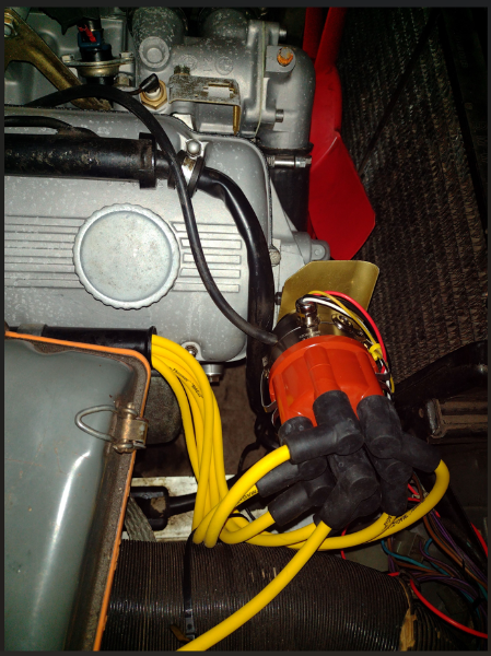

Gestern habe ich die Kurve 7 eingestellt und leider läuft der Motor genauso schlecht. Ich habe die Vermutung, dass der Verteiler einen Schaden hat. Vielleicht hat ja jemand ähnliche Probleme wie ich. Bevor ich den einsichicke, würde ich schon gerne abklären, ob ich nicht etwas falsch gemacht habe.
Mein Motor ruckelt ja ganz schwach bei konstanter Fahrt und mit dem 123-Verteiler ist das Ruckeln viel schlimmer also verstärkter.
Zündspule 1,5 Ohm und Zündkabel habe ich gekauft passend zum 123-Verteiler.

genau geht es nicht da es sich bewegt, aber so ungefähr passt es schon. Das Spiel von der Antriebswelle des Verteilers habe ich minimiert und die Kettenräder mit Steuerkette auch erneuert und seit dem war die angeblitzte Kugel am Schwungrad stabil beim originalen Verteiler.
Angeblitzt habe ich bei 22 Grad vor OT bei 2.500 U/min. Mit 1.700 U/min meinst Du den 3.0 CS mit Vergaser. Im Leerlauf kann ich es nicht genau kontrollieren, weil ich keine Markierung auf der Schwungscheibe habe....lediglich einen Farbpunkt den ich mal selbt gemacht habe so gut es ging.
Eigenartig ist, dass der Motor mit dem alten originalen Verteiler fast gut läuft also bis auf das schwache Ruckeln bei Konstantfahrt. Nur mit dem 123-Verteiler ist es wesentlich schlechter was ich nicht verstehen kann. Bein Einstellen des Zündzeitpunktes merkt man total, dass der Motor na ja so eine Art Aussetzer hat, aber etwas anders als wenn er auf 5 Zylinder läuft.
Zylinderkopf habe ich überholt. Es muss doch jemanden geben der mit dem 123-Verteiler ähnliche Probleme hat. Ich habe noch eine Idee und zwar werde ich mal den Verteiler am Ersatzmotor einbauen und im Stand laufen lassen ob der Motor auch so unruhig läuft.

Hallo Breiti, hallo an die Anderen,
also heute bin ich Dank Eurer Hilfe etwas weiter gekommen und zwar habe ich zuerst den Drehzahlmesser abgeklemmt ==> keine Änderung, dann andere Zündkerzen probiert ==> keine Änderung, dann den Unterdruckschlauch am 123-Verteiler abgezogen und siehe da: Die Leerlaufdrehzahl ist abgefallen anstatt anzusteigen! Endlich habe ich etwas gefunden. Jetzt muss man abklären warum das so ist.
Vielleicht fällt Euch was ein. Kurve 7 ist eingestellt....ich vermute, dass ich einen falschen Verteiler habe....kann das sein?
Ab Kurve 8 hat der Verteiler "Degress Negative Vacuum". Irgendwas verstehe ich nicht.

ich habe nun die Kurve F eingestellt und siehe da, nun steigt die Drehzahl so wie es beim originalen Verteiler ist, aber läuft genauso schlecht. Ich werde mal versuchen die Zündkurve abzufahren, aber da die Kugel springt wird es nicht ganz genau werden.

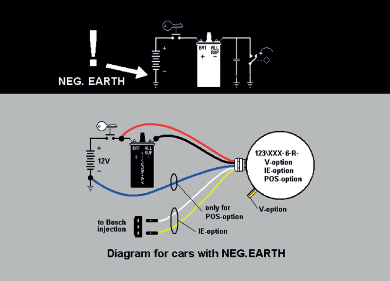

danke schon mal. Also ich verstehe es so, dass ich keinen Vorwiderstand benötige. Um Problemen aus dem Weg zu gehen, habe ich die Zündspule inkl. Zündkabel auch dort gekauft wo ich den Verteiler bestellt habe. Die Zündspule hat einen Widerstand von 1,5 Ohm im Primärkreis. Ich habe noch eine mit 3,5 Ohm von Pertronix und die würde ich gerne ausprobieren.
Im Text steht: 2-, 4- und 6-Zylinder-Zündverteiler benötigen Zündspulen mit mindestens 1 Ohm Widerstand im Primärkreis, 8-Zylinder-Zündverteiler mindestens 0,6 Ohm.
Dehalb darf ich die von Pertronix offensichtlich verwenden. Der Hinweis mit dem Hauptkabel ist interessant...ich probiere das mal.
Angeblich ist es normal, dass bei den elektronischen Verteilern die Kugel nicht wie angenagelt steht wegen dem Spark Balancing System...habe vergessen was das System macht. Von mir aus akzeptiere ich dieses Springen, aber natürlich nur wenn der Motor sauber läuft.
Seltsam ist auch, dass in der Tabelle (siehe ganz am Anfang) unser Verteiler zweimal auftaucht Kurven 7 und F! Das kapiere ich nicht, weil der E9 CSI ja nur einen Verteiler hat....da gibt es nicht zwei Varianten soweit ich weiß.
Beiträge: 185
Re: 123-Verteiler für CSI
3 5 Ohm kommt mir doch sehr viel vor.
Aber wie das Schaubild zeigt kein vorwiderstand.

Es gibt sicher mehrere Kurven (glaube ich, nicht wissen) für das US Modell ist bestimmt eine andere in Betrieb.
Aber es kam auch so sein, dass 2 Kurven passen und du die für dich bessere wählen kannst.

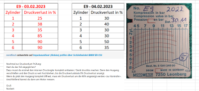

Nachdem Peter geschrieben hat, habe ich das Gefühl, dass es nur noch an folgenden Punkten liegen kann:
1. Zylinder/Kolbenringe verschlissen, so dass möglicherweise der Verbrennungsprozess gestört wird
2. Ein elektrischer Fehler der die Zündanlage durcheinander bringt

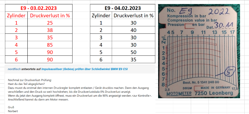

Mehr fällt mir aktuell nicht ein. Ein Druckverlusttest kannn ich nicht richtig machen, weil es einfach nicht funktioniert d.h. die Werte variieren ständig je nachdem wie der Kolben steht. Natürlich ist er im OT aber wenn ich ganz wenig weiter drehe z.B. 5 mm am Umfang, dann habe ich sofort einen anderen Wert.
Vielleicht fällt Euch noch etwas ein dazu. Im Moment ist der Zustand so, dass ich mit dem originalen Verteiler fast ruckelfrei fahren kann bei konstanter Fahrt bis ca. 2.500 Umdrehungen....danach ruckelt es nicht mehr auch bei konstanter Fahrt. Im Grunde kann man es schon fast so lassen, aber mit dem 123-Verteiler ist es wesentlich schlimmer, so dass man damit nicht mehr fahren kann.

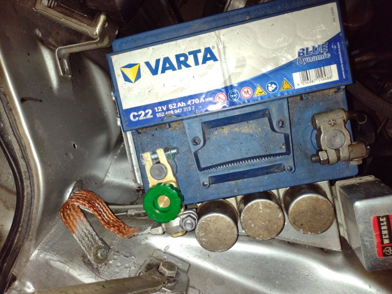

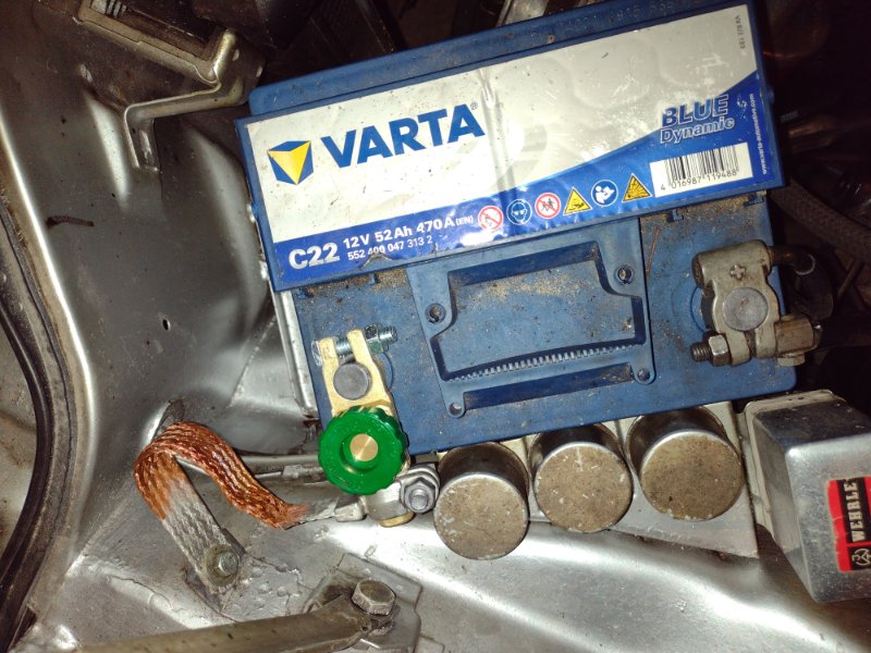

Guter Rat wird langsam teuer ... kannst Du korrodierte Kontakte oder schlechte Masseverbindungen ausschliessen? Ist es denkbar, dass die leistungsgesteigerte Zündanlage das Steuergerät der Jetronic stört (Abstand zwischen Kerzenkabeln und Einspritzdüsenkabeln vergrössern)?

Auch die Masse net versaut ?

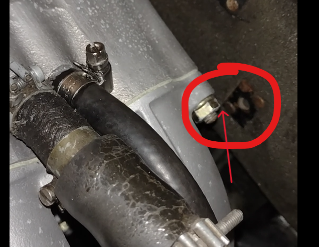

> Die Masse ist auch sehr gut ?
> Im Originalzustand fließt der Zündspulenstrom masseseitig über den Verteiler auf den Motor, auf die Karrosse und dann die Batterie.
> Die Lima speist Ihren Strom masseseitig parallel über den Motor auf die Karrosse auf die Batterie etc ein.
...mit originalen Verteiler und Pertronix wie angenagelt.

Masse:
- Batteriemassekabel neu und Kontaktstelle zur Karosserie geschmiergelt
- Massekabel Ventildeckel zur Karosserie ist zwar noch das Alte, aber die Kontaktstelle zur Karosserie habe ich auch geschmiergelt.
- Massekabel über dem Anlasser ist zwar auch alt, aber die Kontaktstelle zur Karosserie habe ich geschmiergelt, allerdings nicht an der Stelle zum Motor, weil man da nicht dran kommt.
ZZP mit Pertronix passt auch im Leerlauf wenn der Unterdruckanschluss angeschlossen ist also wie normal und ist wie angenagelt, allerdings habe ich das Gefühl, dass manchmal die Markierung ganz kurz verschwindet aber nicht regelmäßig.

Masse:
Notfalls gibt es noch die Verbindung Batterie/Karrosserie. Hätte ggf einfach mal mit einem Starterkabel gebrückt.
Aussetzer Strobolampe hat meine alte auch.

>> D.h.Du kannst ausgebaut NICHT das Antriebsritzel zum Verteilerfinger verdrehen ? ==> nein man kann es nicht verdrehen!
>> Gemäß Video lässt sich Verteilerfinger bei eingebauter 123 vedrehen ==> ja genau...läßt sich verdrehen
>> dann wäre Spiel im Antrieb ? ==> ja ist Spiel im Antrieb, aber auch beim Michael BMW 2000 CS ist genauso Spiel im Antrieb beim 123-Verteiler

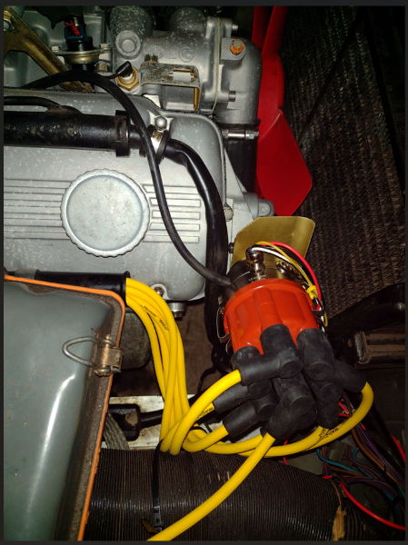

Hier ein Video in der Hoffnung, dass man die Aussetzer erkennt. Bitte auf die Position achten (siehe Bild). Jetzt habe ich ja wieder die Zündkerzen ohne Messingteil oben und originale Zündkabel und natürlich den originalen Verteiler mit Pertronix wie gestern schon, jedoch nicht mit den Zündkabel von 123.
Video zum unruhigen Lauf:
https://www.dropbox.com/t/pMf8QcCgITu4jdT8
Masse kann ich mal probieren mit Starterkabel, aber wo soll ich abgreifen wenn überall Lack ist?
Es gibt so kleine Adapter mit nem Lämpchen drin. Die werden ins Zündkabel eingeschleift. ==> keine Ahnung was Du meinst
Hast Du das Gefühl, dass Aussetzer und unrunder Leerlauf zusammen hängen ? ==> Ja genau...ich finde schon, aber das ist einfach nur mein Gefühl.
So langsam denke ich, dass es doch an der Zündung liegt aber nicht am Zündsystem selbst, sondern an einer Unregelmäßigkeit als ob der Zündzeitpunkt bei den Zylindern unterschiedlich ist z.B. 22° vor OT bei Zylinder 1 und 18° vor OT beim Zylinder 5 usw. Vielleicht kann man das herausfinden aber dann müsste ich wohl auf der Riemenscheibe die 360 Grad markieren oder eben sechs Markierungen für jeweils jeden einzelenen Zylinder. Weiß nicht.
Danke und viele Grüße

mittlerweile bin ich etwas weiter gekommen und muss mich schämen. Also am Ersatzmotor habe ich alle 120 Grad eine Markierung angebracht und konnte die anderen Zylinder anblitzen. ZZP ist nicht wie angenagelt....springt leider. Dann erkannt, dass der Magnetring am Pertronixsensor reibt auch wenn nur ganz schwach. Dann das Spiel der Verteilerwelle gemessen und wenn ich nichts falsch gemacht habe: 0,3 mm Radialspiel ganz oben an der Welle. Jetzt einen anderen Verteiler eingebaut, aber da ist die Grundplatte etwas anders und ich habe kaum Spiel zwischen dem Magnetring und Pertronixsensor. Also: Jetzt Nase voll und es kommt der Unterbrecher zunächst rein bis der Motor läuft. Werde jetzt den anderen Verteiler Messen ob der Spiel hat. Radialspiel habe ich immer so nach Gefühl kontrolliert und nie großes Spiel festgestellt.
Der Wilhelm hat eine neue Benzinpumpe und ich habe während der Fahrt den Benzindruck gemessen und war o.k.
Um den Verteiler auszuschließen habe ich ja den 123 gekauft und bin enttäuscht, dass der Motor damit schlechter läuft!
Jetzt erstmal wie gesagt: Originalverteiler mit Unterbrecherkontakt und notfalls wird der Verteiler komplett überholt beim Bosch-Dienst.
Mir ist aufgefallen, dass der Verteiler etwas nachgibt, wenn ich das Radialspiel prüfe....das kann doch eigentlich nicht sein.....seltsam.
