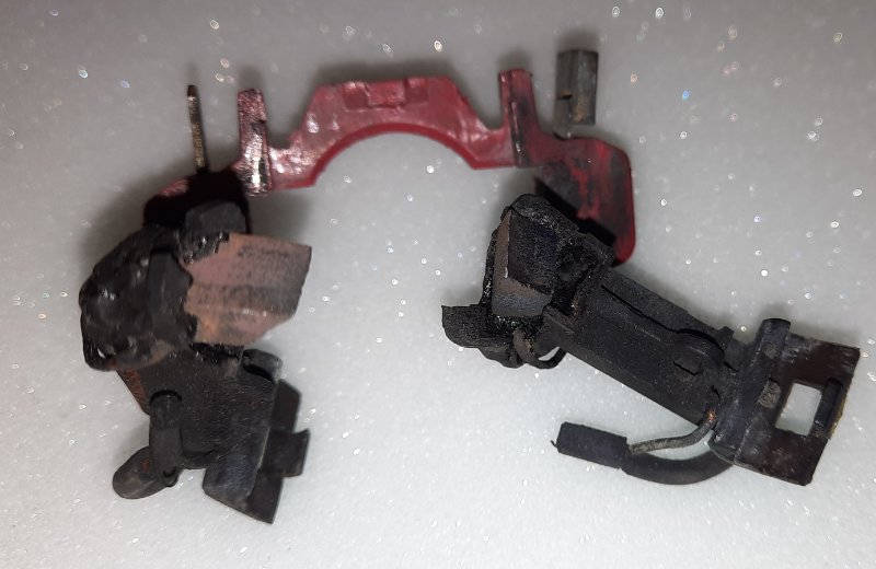

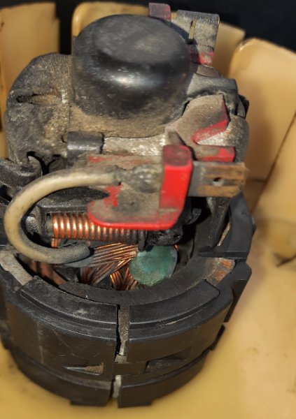

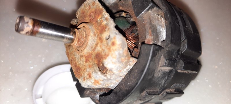

Kohlen für den Gebläsemotor
Ich habe dann mal den Bürstenhalter abgebaut: die Plastikaufnahme für die Kohlen ist so verschmort, da passen keine neuen Kohlen mehr rein. Auch das Lager am Lüfterrad zeigt sehr viel Rostbefall, der Motor kann entsorgt werden!

Beiträge: 457
Hallo Fritzie,
die Halter für die Kohlen sind bei mir ganz verschmort, da kann man keine neuen Kohlen mehr reinmachen. Ich werde einen neuen Motor kaufen.
