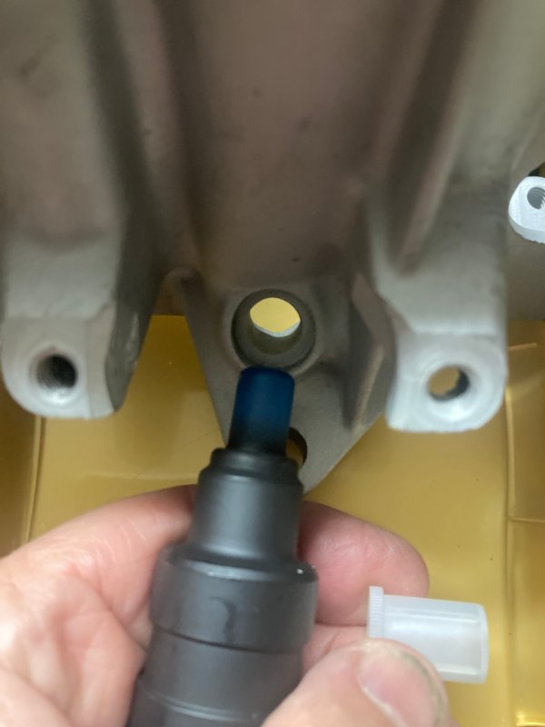

Deswegen dann die Einspritzventile ausgebaut (hier nur als Nebenbemerkung von wegen German engineering: die untere hintere Mutter für Saugrohr 5 hat mich fast alle Haare auf dem Kopf gekostet, weil man aufgrund der Schläuche gar nicht hinkommt; ausserdem, da bin ich aber selber schuld, habe ich mich stumpf ans Werkstatthandbuch gehalten und nur die Saugrohre abgebaut, statt direkt den Luftsammler mit abzubauen. So hat das ewig gedauert, bis ich die Ringleitung mit den Einspritzventilen draussen hatte...)
Es stellte sich heraus, dass Einspritzventil 5 ziemlich verkokt war und ausserdem Einspritzventile mit unterschiedlichen Teilenummern verbaut waren. Ich war total happy, dass ich neue Einspritzventile (Teilenummer 0280150036, Nachbauten) zu bezahlbaren Preisen gefunden habe. Die wurden zwar nicht original verbaut, haben aber die gleichen technischen Spezifikationen wie die von Bosch für BMW hergestellten. Beim ersten Einbauversuch dann die Überraschung. Es gabe wohl zwei verschiedene Serien von Einspritzventilen mit dieser Nummer, wobei die erste Serie ohne, die zweite mit Kunststoffkappe am Ventilkopf hergestellt wurde. Mit der Kappe hatten die Ventilköpfe einen zu grossen Durchmesser für die Bohrung im Ansaugkrümmer. Nach "Entfernen" der Kunststoffkappe immer noch keine guten Nachrichten: zwar haben die Ventile dann in den Ansaugkrümmer gepasst, aber die Dichtungsringe nicht mehr abgedichtet. Nach vergeblicher Suche im Internet nach Dichtungsringen von der Stange habe ich dann jemanden gefunden, der mit die passenden Dichtungsringe per Wasserstrahlschneiden gemacht hat (überraschend günstig).

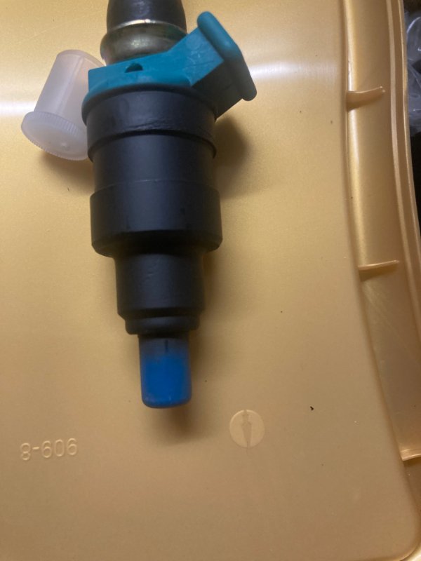

Hallo Christian
Ich greife dieses Thema noch mal auf, da ich nicht verstanden habe, welche Kappe du entfernt hast. Meinst du das blaue Vorderteil am ESV? Du schreibst von 2 unterschiedlichen 036 ESV. Ich hab mal meine alle angesehen, aber alle haben den gleichen blauen Kopf, und der passt einwandfrei, mit ca. 1 mm Spiel in den Ansaugtrakt. Passende Dichtungen gibt es von der Stange, hab ich noch etliche auf Lager
Hast du eventuell Bilder davon?
Ich danke dir für eine Klärung

Hi Gerhard,

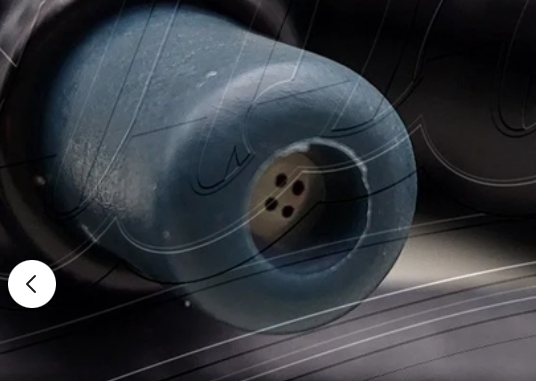

ja genau, der blaue Kopf an der Ventilspitze (also dem Teil der im Ansaugrohr versenkt wird). Die Kunststoffkappe hat bei meinen (Ersatz)Ventilen einen Durchmesser von ca9mm (das genaue Mass muss ich nochmal schauen. Die Bohrung im Saugrohr aber nur einen Durchmesser von 8.xmm. Ohne Kappe haben die Ventile einen Durchmesser von7mm, damit aber zu wenig für die „Standarddichtungen“ um richtig zu sitzen. Deshalb habe ich die Dichtungen fertigen lassen.

Nachtrag: es gab die 036er Ventile wohl in zwei Generationen. Erste Generation ohne Kunststoffkappe (davon habe ich noch ein paar von den alten), zweite Generation mit Kunststoffkappe (um das Ventil vor dem Verkoken zu schützen). Vermutlich haben sie da auch den Durchmesser vom Ventilkopf geändert, oder nur bei meinen Nachbauten ist es anders

Hallo Christian
Jetzt hab ich es kapiert, nachdem ich deinen Beitrag noch mal genauer durchgelesen habe. Du verwendest nicht die originalen, recht teuren BOSCH ESV, sondern diese "billigen" Nachbauten mit den 4 Einspritzlöchern!
Dass dort die blaue Kappe entfernt werden kann ist möglich (hast du ja bewiesen) Ich kann nur abraten, das auch bei den originalen BOSCH ESV zu machen, die wird dann wohl endgültig zerstört werden. Aber klar, bei den originalen ist das ja auch nicht nötig, da diese ja passen, und es auch die passenden Dichtungen dafür gibt.
Wenn doch nur einmal irgend etwas nachgefertigt werden würde, das dann auch auf Anhieb passt und keine weitere Probleme macht......

Hi Gerhard,
genau die "billigen" habe ich! Ich habe sie allerdings nicht auf eBay gekauft, sondern bei einem Teilehändler für Porsche 928.
Wobei man dazu sagen muss, dass sie einwandfrei funktionieren und es nur den Ärger beim Einbau gab.
Ich habe für sechs von den Nachbauten weniger bezahlt als für EIN originales im Moment aufgerufen wird (abgesehen davon, dass man quasi keine Chance hat, einen kompletten Satz zu ergattern).
Die Dichtungen haben pro Stück nicht wesentlich mehr gekostet als die Dichtungen, die man bei W&N kaufen kann.
Meine alten hatten die Kunststoffkappe nicht. Die Kappe bei den neuen habe ich mit einer Abisolierzange abgezogen (die Zähne der Zange beissen sich dann richtig ins Material) und die Kappen sind natürlich hinüber.
Alternativ hätte ich den Ansaugkrümmer aufbohren können, es war mir allerdings zu riskant das zu machen, bevor ich die neuen Ventile richtig testen konnte.
Wenn jetzt eins von den neuen kaputt gehen sollte, ist das auch kein Problem, da es sie a) gibt und b) zu einem vernünftigen Preis.
Für ganz Mutige: ich habe einen Lieferanten auf Alibaba.com ausfindigt gemacht, der die Dinger vekauft, wiederum zu einem Bruchteil des Preises, den man auf eBay bezahlt...

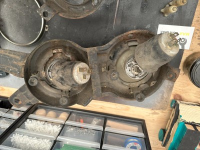

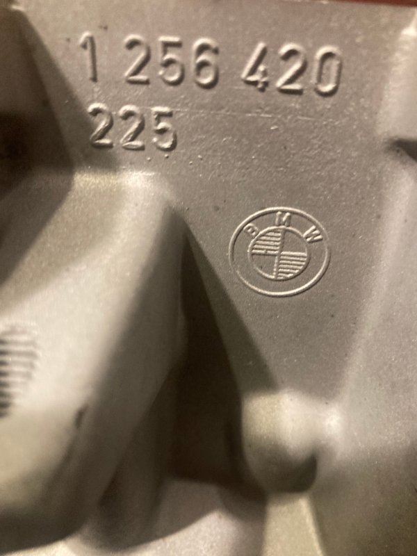

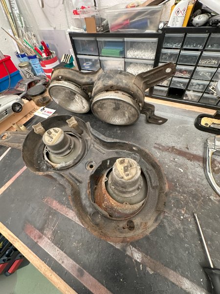

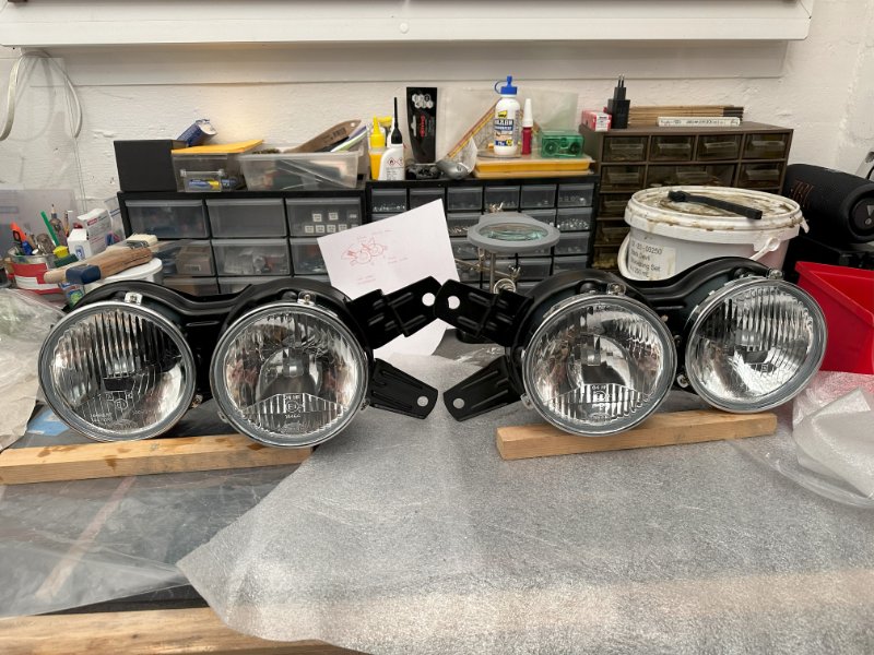

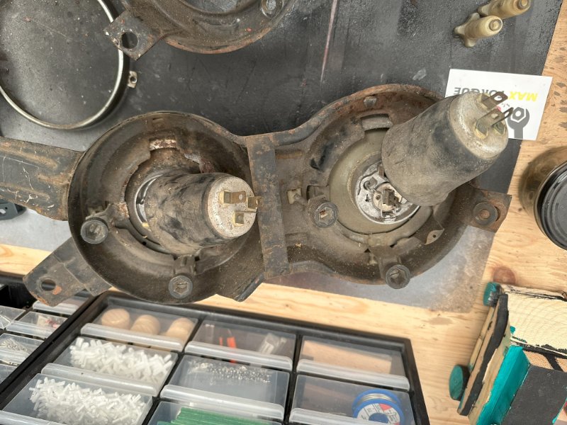

Während ich auf die Dichtungen für die Einspritzventile gewartet habe, habe ich mich entschlossen die Scheinwerfer zu erneuern. Die Reflektoren in den Abblendlichtern wurden langsam blind.
Da ich selten in der Werkstatt bin wollte ich direkt die kompletten Scheinwerfermodule wechseln. Dafür habe ich mir günstig ein paar Scheinwerferhalter besorgt, um dann festzustellen , dass es auch hier verschiedene Versionen gibt.
Mein Verständnis: frühes Modell, vermutlich 2800CS mit Steg in der Mitte zwischen den Scheinwerfern und der Gummiabdeckung auf den Schwinwerfereinsätzen. Spätes Modell, ohne Steg und dann mit Bajonettverschluss auf den Einsätzen.
Ich durfte feststellen, dass die Töpfe (die Blechteile, in die der Schwinwerfereinsatz Mit dem Chromring eingeschraubt werden, zwischen alter und neuer Version NICHT kompatibel sind :(
Siehe auch Bilder
Neue Version ohne Steg
Alte Version mit Steg
nullnullvierneun
Beiträge: 43
Re: Vorstellung und erster Erfahrungsbericht

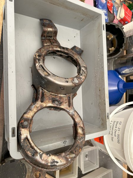

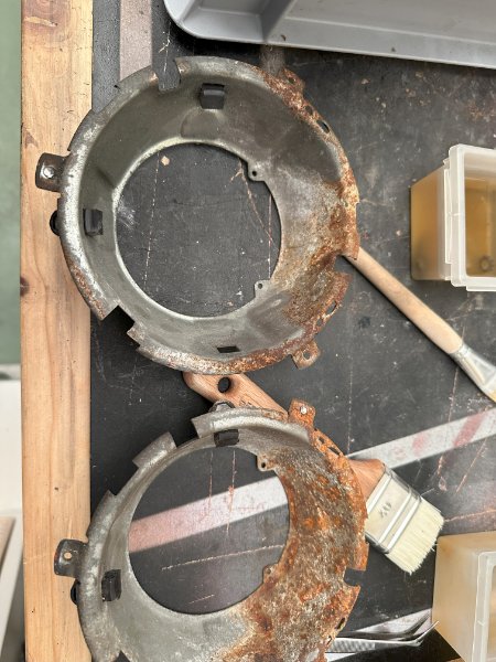

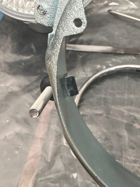

Also noch weiter gesucht und fündig geworden und am Ende zwei passende Scheinwerferhalter und vier Töpfe gehabt (weiss jemand von Euch, wie die wirklich heissen?)
Die Halter habe ich strahlen und pulverbeschichten lassen, die Töpfe neu verzinkt und die Einstellschrauben durch Edelstahlschrauben ersetzt - die originalen waren schon ziemlich vergammelt bzw. gar nicht mehr vorhanden. Dafür musste ich aber die Halteklammern neu fertigen (Resin 3D Druck).
Die Chromringe habe ich mit Stahlwolle aufpoliert und versiegelt, die Halteschrauben sind neu. Insgesamt bin ich recht zufrieden und habe die Teile jetzt auch schon eingebaut. Ist so vieeel einfacher, weil es insgesamt nur sechs Schrauben sind, um die Scheinwerferhalter komplett zu tauschen plus umstecken der Kappen.
Halteklammer zum Einstellen der Scheinwerfer (original)
Haltetöpfe für Scheinwerfereinsatz, rostig
Scheinwerferhalter entlackt, vor dem Entrosten

Neue Halteklammer montiert
Neue Halteklammer montiert (2)

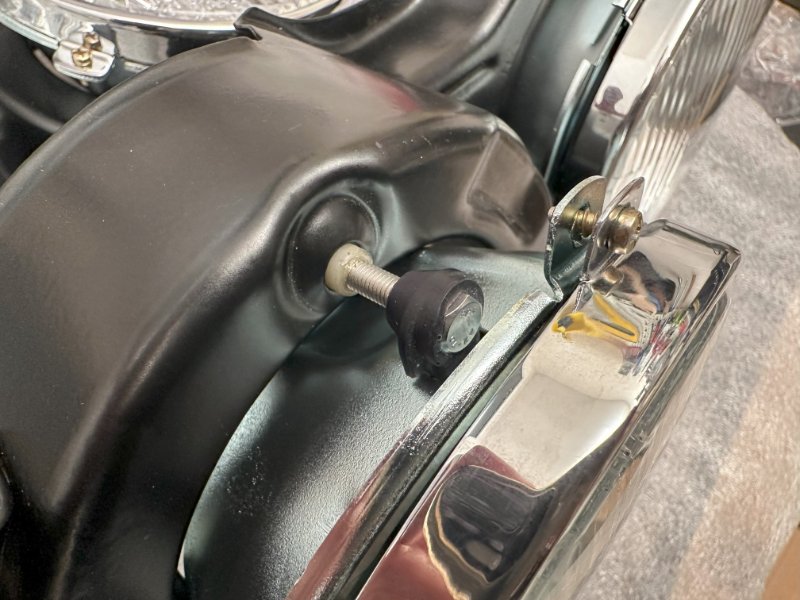

Scheinwerfer montiert
nullnullvierneun
Beiträge: 43
Und hier noch beide Einheiten komplett montiert

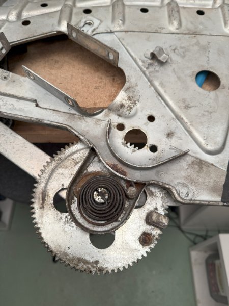

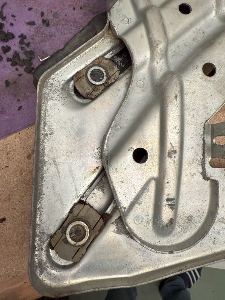

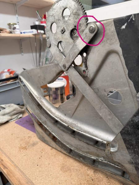

Ich habe noch ein paar hintere Fensterheber aufgetan, um die ich mich kümmern werde. Die Einheiten sind komplett mit Motor und Getriebe und scheinen eine gute Basis.

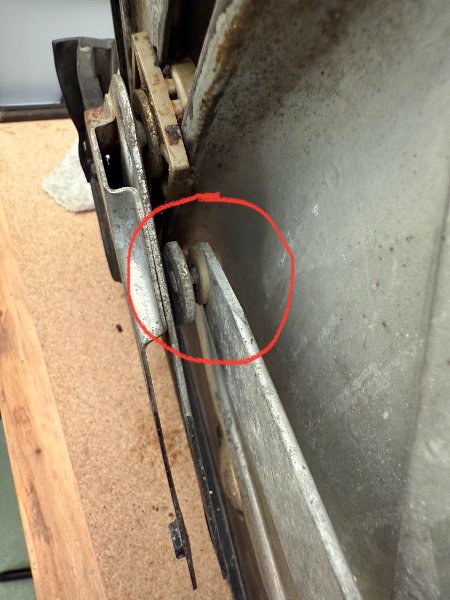

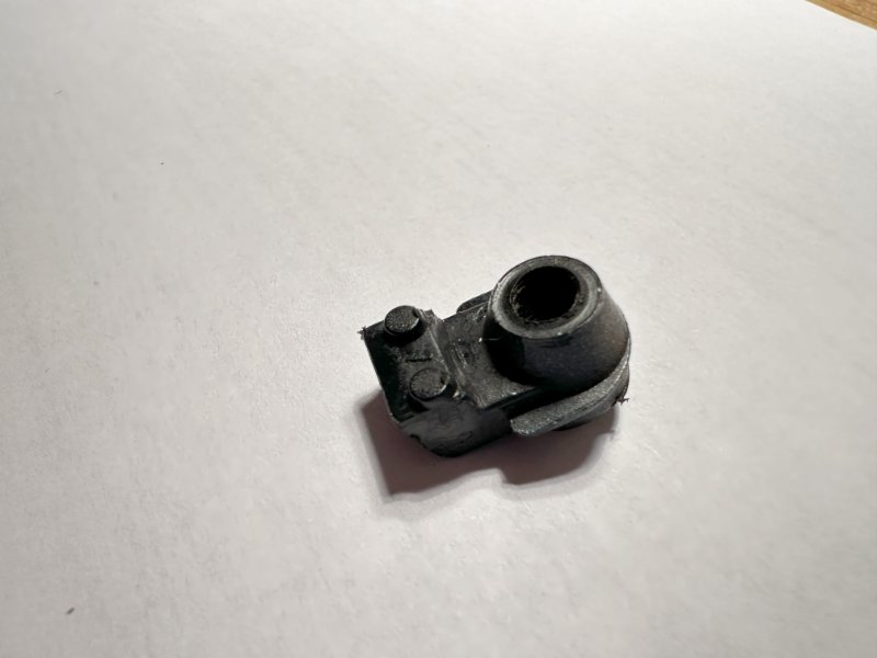

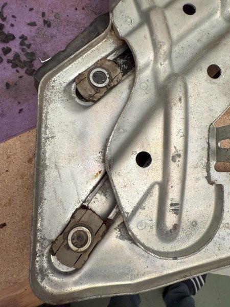

Nachdem ich Motor und Getriebe entfernt habe, stellt sich jetzt die erste Frage: lohnt es sich, das weiter zu zerlegen (siehe Bild)?
Die Führungselemente kann man abmachen, aber der Heberarm ist an mindestens einer Stelle mit der Grundplatte vernietet. Hat das von Euch schonmal jemand gemacht? Und bekommt man den Heberarm zerstörungsfrei aus der Plastikhalterung? Ich habe auch etwas Angst davor, die Spannfeder zu entfernen…
nullnullvierneun
Beiträge: 43
Re: Vorstellung und erster Erfahrungsbericht - Fensterheber hinten
Hier noch die Bilder:
Hebelarm Kugelgelenk in Plastikfuehrung
Hebelarm Führungselemente
Befestigung Hebelarm an Grundplatte

Hi Gerhard,

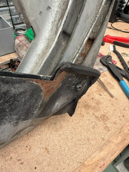

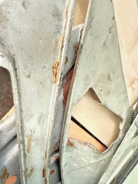

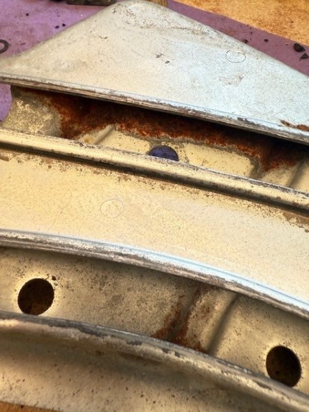

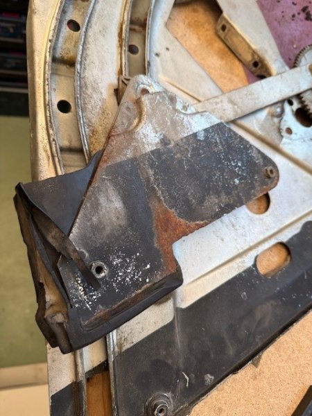

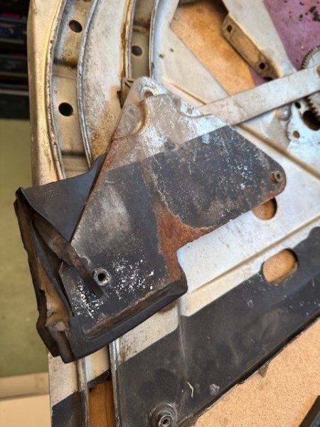

danke! 25 Euro ist nicht viel; an meinen hat es Korrosion in den Führungsschienen, auf einer Seite am Fensterhalter und bei der Spannfeder. Da stellt sich tatsächlich die Frage, ob es sich lohnt hier viel Arbeit reinzustecken; gibt es denn Teile, die deutlich besser sind?
Auf der anderen Seite könnte man natürlich das Teil komplett entrosten und neu verzinken lassen, aber dafür müsste man es komplett zerlegen, zumindest aber die Plastikführungen entfernen.
Den Gummi für die Seitenscheibe gibt es bei WallothNesch.
Ich berichte gleich noch von Getriebe und die Motoren.
Korrosion Fensterhalter
Korrosion Spannfeder
Korrosion Fensterhalter 2
nullnullvierneun
Beiträge: 43
Hier sieht man noch die Korrosion in der Führungsschiene
und hier nochmal
Ist auf beiden Seiten etwa gleich (schlecht/gut).

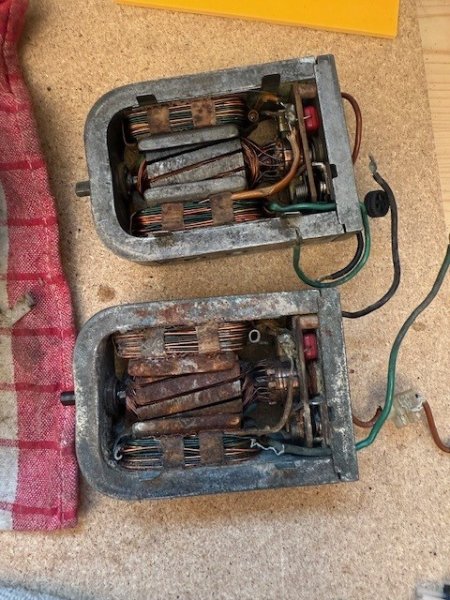

Re: Vorstellung und erster Erfahrungsbericht - Fensterhebermotor und Getriebe

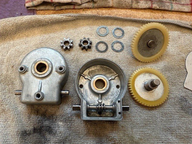

So, von der Motoren/Getriebeseite gibt es gute und schlechte Nachrichten:

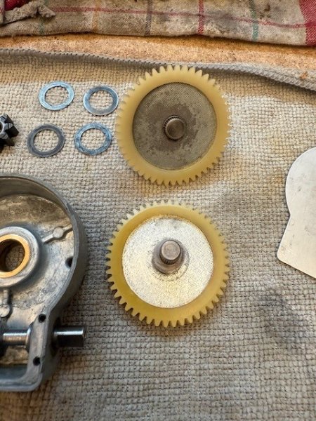

Die Getriebe sind hervorragend. Die Zahnräder sind einwandfrei und das Getriebe läuft schön. Ich werde ein paar neue Passscheiben spendieren (sind Standardmass), fetten und wieder zusammensetzen, das war es.

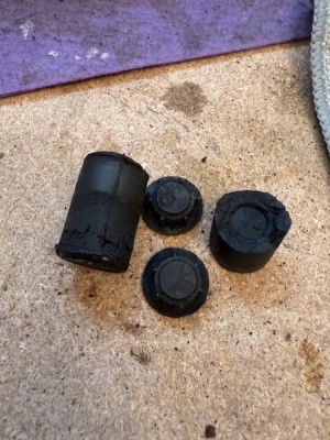

Leider gilt das Gleiche nicht für die Gummikupplungen. Die eine ist mir in der Hand zerbröselt, und die andere ist kurz davor. Gibt es hier Ersatz?
Aus Sicht der Kraftübertragung braucht es die Kupplung eigentlich nicht, weil die auf das Schneckengetriebe wirkt. Kann also eigentlich nur sein, um die etwas ungenaue Montage von Motor und Getriebe auszugleichen?

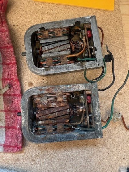

Und bei den Motoren ein ähnliches Bild. Abgesehen von der fortgeschrittenen Korrosion im Motor selber sind auch bei beiden Motoren die Wellen fest... das ist ganz schlecht ;(
nullnullvierneun
Beiträge: 43
hier geht nix mehr...

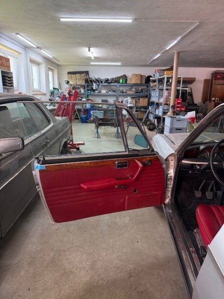

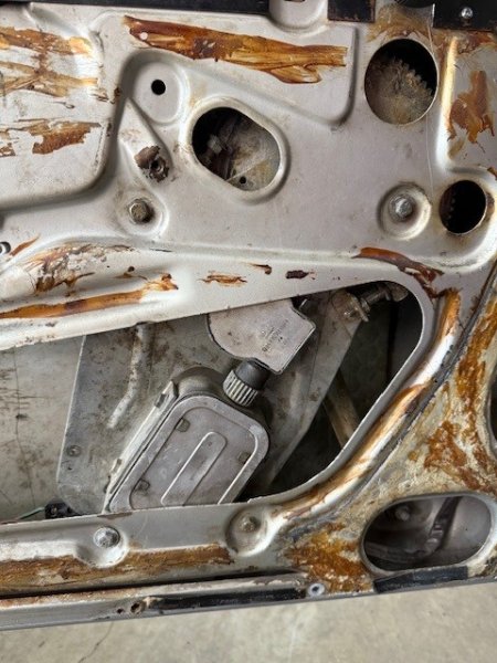

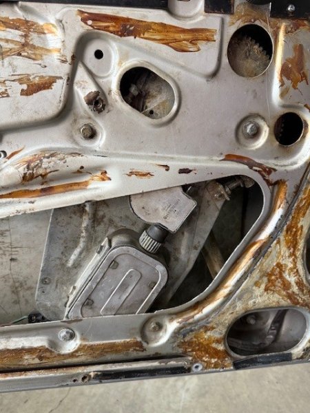

Ich habe es zumindest geschafft, von 1 funktionierendem Fensterheber (am Ende ging nur noch Beifahrerfenster) auf 2 zu kommen. Ich habe auf der Fahrerseite erfolgreich die Fensterhebermechanik ausgebaut, aber erst nachdem ich mit grosser Mühe am Notfallritzel die Scheibe runtergelassen habe. Sonst hätte ich den Fensterheber nicht durch die Öffnung in der Tür bekommen.
Fensterheber vor Ausbau

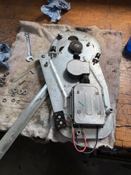

Danach habe ich Motor und Getriebe entfernt, die Grundplatte penibel gereinigt von Schmutz und altem Fett und danach ein überholtes Getriebe und einen überholten Motor montiert; auch hier natürlich wieder mit zusätzlichem Gebastel. Ich werde einen separaten Post dazu verfassen.
Fensterheber gereinigt
Die Gummikupplung musste ich wiederverwenden, auch wenn die schon auf dem letzten Loch pfeift. Da warte ich noch drauf, dass mir mein Bruder mal ein paar neue aus dem 3D-Drucker lässt.
Der Einbau war auch ein Gefummel, aber am Ende war er drin und jetzt hebt und senkt sich die Scheibe auch nur über Spannung von der Batterie! Als der Fensterheber noch ging, dann sowieso nur bei laufendem Motor, sonst gab es nicht genug Power.
Ich bin zunächst ganz happy, das war aber der einfache Teil. Die Fensterheber hintern werden sicher noch mehr Gefummel.
Ergebnis - siehr man nix
