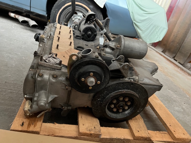

Servus zusammen,
Ich hoffe ich bin hier richtig… derzeit bin ich an der Überarbeitung meines E9‘s Breitbau.
Es handelt sich hierbei um einen „normalen“ 3.0 csi… hatte mir vor einiger Zeit einen überarbeiteten m30b35 gekauft (bisschen scharf gestellt mit nockenwelle etc)
Jetzt kommt meine Frage hierzu da ich technisch wirklich nicht die Möglichkeit habe das umzusetzen. Aber was muss ich bedenken beim Motor Austausch - ist das wirklich Plug and Play? Kann ich alle Anschlüsse vom 3.0 csi verwenden ? Ansaugung, fächerkrümmer etc.!??

Re: Motor Switch auf M30B35!
Hallo Chris
Dazu müsste man wissen um welchen 3,5 es sich handelt, es gibt mindestens 3 verschiedene......
Plug and play ist keiner. Bei der letzten Variante muss man z.B. auch den Motorhalter umbauen. Elektrisch gesehen brauchst du auch jemanden der sich damit auskennt.
Also: Ohne weitere Infos wird dir keiner helfen können.
Woher kommst du denn?
Guten Morgen Gerhard,
Vielen Dank schon mal… Ich komme aus dem schönen Bad Liebenzell (Nordschwarzwald).
Als ich den Motor vor 5-6 Jahren gekauft hatte sagte mir der gute Mann es sei die Basis vom 635 csi gewesen sprich 218 PS Serie…
Ansonsten habe ich nur eine email mit einer Auflistung der Arbeiten die durchgeführt wurden…
Ich selbst kann die Arbeiten leider nicht durchführen und leider gottes ist es so das wenn man viele Leute fragt es auch eindeutig zu viele Antworten gibt :D:D:D

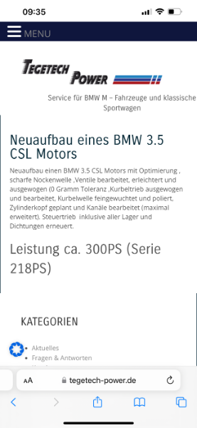

Das bringt mich gleich zur nächsten Frage - diese Leistungssteigerung vom Bild erscheint mir als weit hergeholt..
Ich bin aber im Besitz von diesem Motor…
Jemand Erfahrung mit arbeiten von Wolfgang Tegethoff ?

Warum nicht? Ich habe einen strassentauglichen 2 Liter M10 mit 180 PS insofern ist das realistisch einen 3,5 Liter mit 300 Ps zu bauen - wobei ich glaube dass man da sinnvollerweise auf Halbkugelbrennräume gehen sollte.Chris1088 hat geschrieben: Do 31. Okt 2024, 09:42 Das bringt mich gleich zur nächsten Frage - diese Leistungssteigerung vom Bild erscheint mir als weit hergeholt..
Die Einschränkung wird die Ansaug- und Auslassgestaltung sein - mit Einzeldrosseln und entsprechender Abgasanlage kann da auch noch mehr drin sein.
