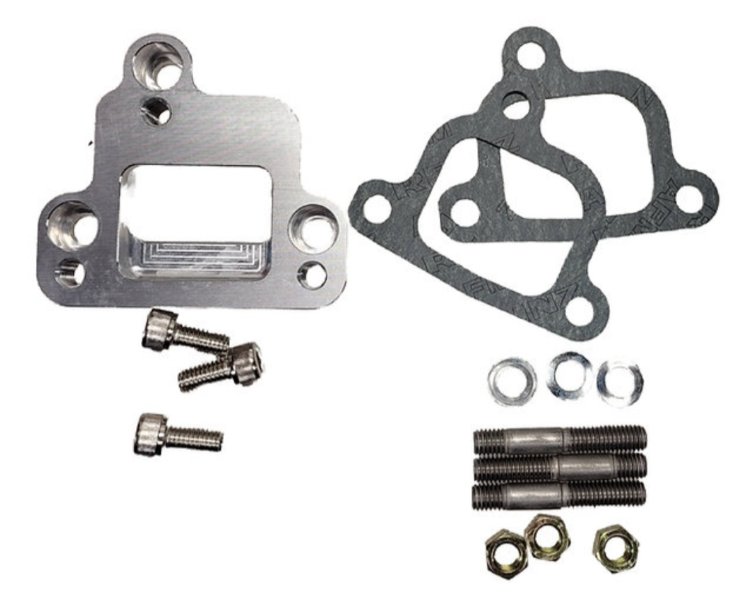

da ich meine Pläne für dem Umbau meines M30B35 (ich habe einen Motor, der auf der späteren M30 Kat Version aus dem E34 / E32 basiert) auf VGS EDK wieder aufgenommen habe, plane ich aktuell auch, mir einen Adapter zu bestellen, der das Thermostat Gehäuse nach vorne rückt und entsprechend Platz für die Anlage/Betätigung der Anlage macht.
Ich wollte diesen Adapter aus den USA bestellen:
Folgende Fragen:
Soweit ich weiß, gibt es nur die Alternativen das Gehäuse zu bearbeiten (mit meist mäßiger Optik), das Dbilas Thermostatgehäuse zu verwenden (preisintensiv) oder eben einen solchen Adapter?
Gibt es eine Alternative in Deutschland / EU um sich die Versand-/Zollprozedur zu sparen? Kolb Motorsport zeigt ebenfalls einen Umbau mit Adapter auf der Homepage, es könnte aber der gleiche sein...
Hätte ggfs noch jemand Interesse an einer solchen Adapterplatte, wenn ich schon bestelle und die Versandkosten bezahle :-) ? Preis kann ich noch nicht sicher sagen weil ich die Versandkosten nicht kenne etc - wird vermutlich unter 100 Euro liegen.

Hab mir das Kolb Motorsport PDF zu deren EDK Anlagen nochmal angesehen, deren Adapter hat nochmal einen größeren Offset und sie wollen 300 Euro dafür... Puh...
Tatsächlich keiner Erfahrungen damit gemacht? Fahren doch viele mit 40er oder 45 DCOEs hier rum und nicht jeder wird das Problem nur mit der passenden Ansaugbrücke lösen haben können?
Nochmals danke vorab für eure Unterstützung!

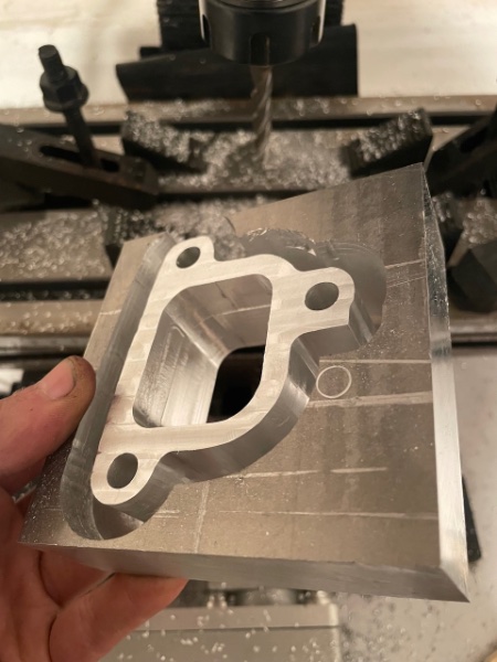

Ich habe letzte Woche so einen Flansch gefräst für einen Bekannten.
Falls noch Interesse besteht.
Flansch ist 34mm Hoch (er hat die Anlage von Dbilas)
Ich selber habe eine von VGS, dort ist die Brücke dementsprechend länger und leicht versetzt.
Grüsse
Chris

Hallo nochmal,
Das Teil hat jetzt 25Euro Material gekostet und habe insgesamt 50 genommen (reine Aufwandsentschädigung)
Habe ansonsten dafür nichts genommen.
Bild muss ich nachher mal hochladen. Muss mich noch anmelden :-)
Vielleicht hat jemand auch Kleinteile zum tauschen (unter 25 Euro) dann wären es nur die Materialkosten.
Grüsse
Chris

Ich habe selber 40er Weber mit der besagten versetzten Brücke.
Mein Bekannter hat 45er Weber mit geraden Dbilas Brücken. Ich denke die sollten ähnlich zu den 45er VGS Brücken sein.
So sieht der erste Adapter aus:
Er hat ihn noch nicht verbaut, nur heute probe gesteckt.
Schicke dann die Tage nochmal ein Bild vom verbauten Flansch. Aktuell sind 3-5mm Luft vom Schlauch zum Vergaser. Der kurze Schlauch von der Wasserpumpe zum Thermostatgehäuse muss allerdings leicht gekürzt werden.
