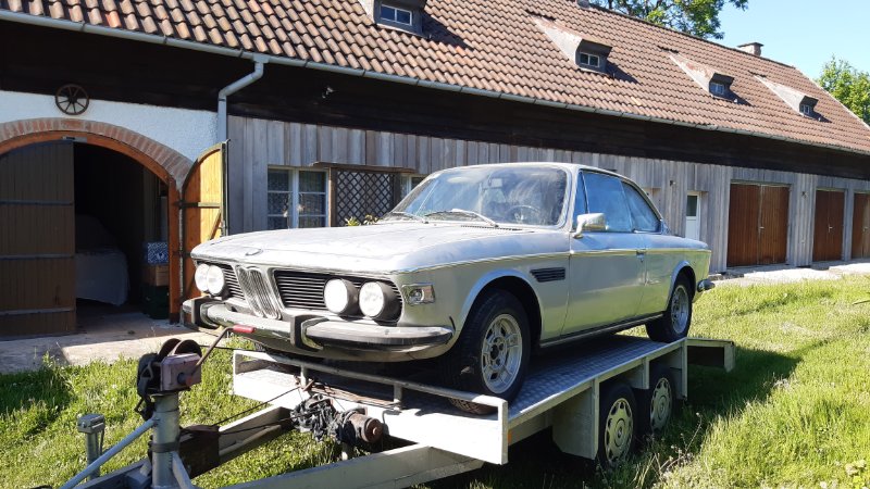

Hallo, mein Name ist Alex aus München (geschraubt wird aber in Neuötting) und vor einem knappen Jahr wurde ich Eigentümer eines 3.0 CS von 1972.
Bisher befinden sich u.A. ein E10 (1502), ein E12 (525) und ein E24 (633i US-Version) bei mir.
Der E9 ist leider in einem sehr verbastelten Zustand. Der BMW wurde vor über zwanzig Jahren mal „restauriert“, d.h. es wurde viel Flickgeschweißt, es wurde eine größere Menge Dichtmasse und sogar Bauschaum verarbeitet. Leider wurde auch an der Elektrik gebastelt.
Seit 2006 stand der Wagen trocken in einer Tiefgarage und wurde nicht mehr bewegt.
Der Motor ist leider auch nicht original. Während die Nummer vom Zylinderkopf zum Wagen passt, deutet die Nummer des Blocks auf ein Vorleben in einem E12 hin.
Ich habe den BMW aus einer Erbmasse. Da beide Vorbesitzer kurz hintereinander verstarben und die Angehörigen keine Infos und auch keine Fahrzeugpapiere (diese konnte ich zwischenzeitlich neu beantragen) oder Unterlagen hatten, weiß ich nichts über den Wagen.
Bei der Elektrik wurden z.B. die hinteren Fensterheber und das Schiebedach stillgelegt. Teilweise fehlen die Kabel, das (rostige) Schiebedach lässt sich nicht öffnen.
Gerade bin ich dabei, den E9 zu zerlegen und Schäden aufzunehmen. Auch das Holz ist in einem schlechten Zustand, auch die (blasen werfende) Lackierung ist nicht zu retten.
Positiv ist, dass der BMW komplett ist und viele Anbauteile in einem guten Zustand sind.
Meinen ursprünglichen Plan, ein Top-Auto daraus zu machen habe ich aufgrund des vom Original deutlich abweichenden Zustands verworfen.
Ziel ist jetzt, den BMW technisch wieder in einen ordentlichen Zustand zu versetzten, was genau optisch gemacht wird, kann ich noch nicht abschätzen. Auf jeden Fall will ich den BMW behalten.
Ein paar Fragen haben ich jetzt schon:
-Wie kann ich das (wahrscheinlich) elektrische Schiebedach öffnen/ ausbauen (es gibt keinen Schalter oder Kurbel)? Das Dach war zuletzt mit Tape verklebt, dieses ist jetzt aber wieder entfernt.
-Wo finde ich einen guten (farbigen) Schaltplan?
Kennt vielleicht jemand sogar den BMW und kann mir etwas zur Geschichte erzählen?
Der E9 ist silberfarben mit blauer Kunstlederausstattung und ist aus München – Berg-Am-Laim.
Vielen Dank.
VG Alex

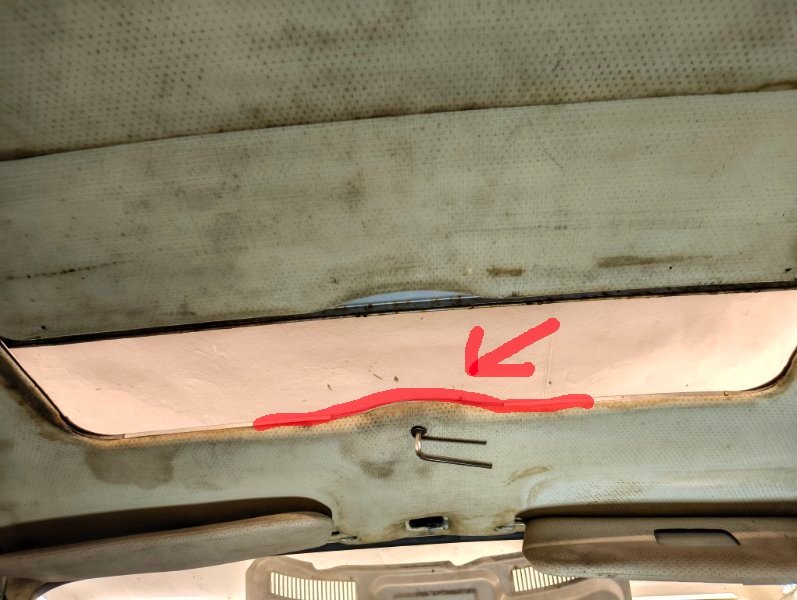

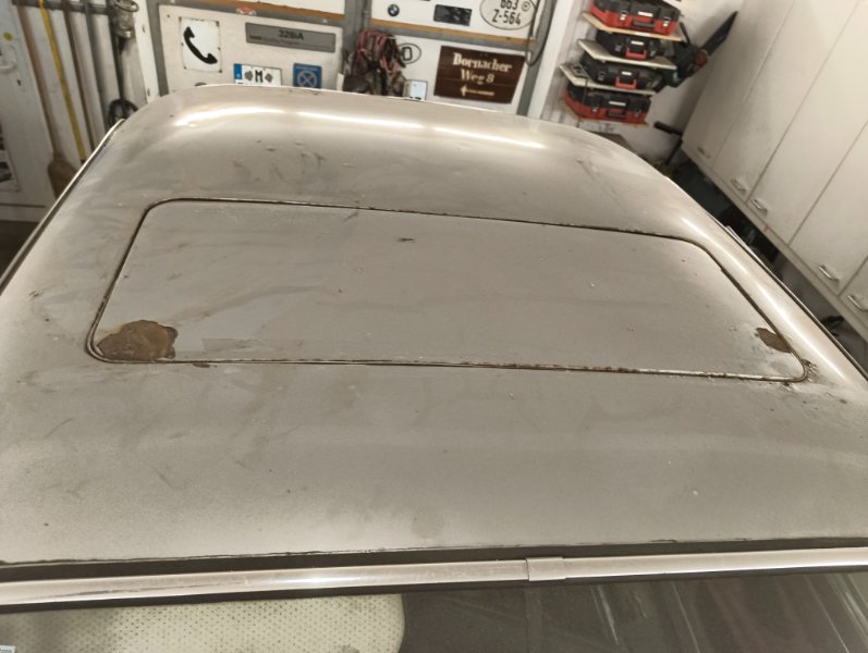

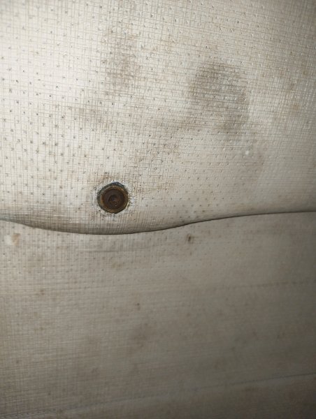

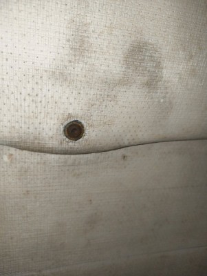

zum Schiebedach: Es gibt weder einen Reißverschluss im Himmel, noch ein Loch für einen Schalter oder eine Ausbuchtung für eine Kurbel.
Lediglich eine Imbusschraube ist mittig vor dem Schiebedach.
Im Schiebedach selber sind noch li. und re. vorne zwei kleine Kreuzschlitzschrauben.
Die von mir erwähnten Abweichungen vom Originalzustand sind die zahllosen Basteleien, wie die falschen Bodenbleche, die wirre Verkabelung, die entfernten Schalter und Kabel z.B. der hinteren Fensterheber. Die hinteren Seitenscheiben sind zusätzlich verklebt. Die Karosserie ist reichlich gespachtelt, wirft teilweise schon wieder ordentliche Blasen und hat einen Hagelschaden. An schwer zugänglichen Stellen wurde nicht geschweißt, sondern teilweise sogar mit Bauschaum gearbeitet.

Da stimmt was nicht. Der komplette Himmel ist von einem anderen Fahrzeug, nicht vom E9. Mir kommt es so vor, als dass auch die Position des Schiebedaches zu weit hinten ist, wenn dem so ist, dann wurde das SD wahrscheinlich komplett von einem anderen Auto nachträglich eingebaut. Dann kann dir hier niemand helfen, dann musst du erst mal alles ausbauen, neue Bilder machen und einstellen, und wahrscheinlich die komlette Dachhaut tauschen.
Da du erwartet hast, dass noch originale Bodenbleche vorhanden sind zeigt mir, dass du dich vor dem Kauf nicht so sehr mit dem E9 auseinander gesetzt hast. Vielleicht ist das Coupe eher ein Schlachtobjekt?

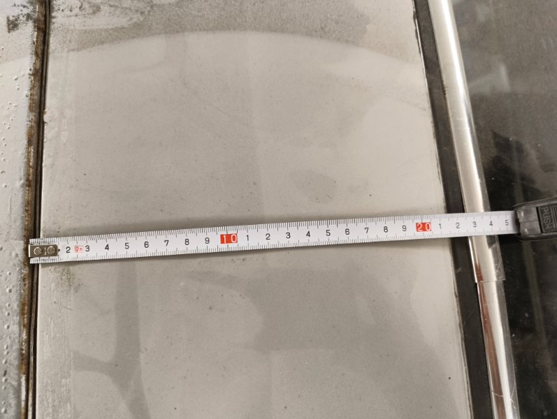

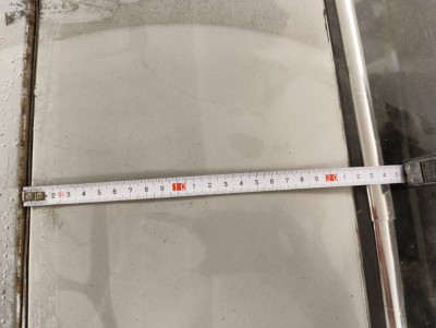

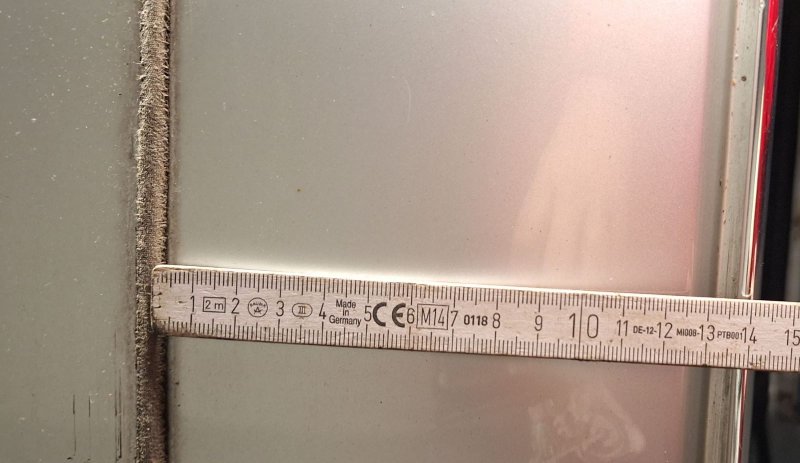

ich habe mal bei meinem cs von 1973 gemessen. Von der Regenrinne bis zum Schiebdach ca.14,5cm; von der Frontscheibendichtung zum Schiebedach ca. 18,5cm.

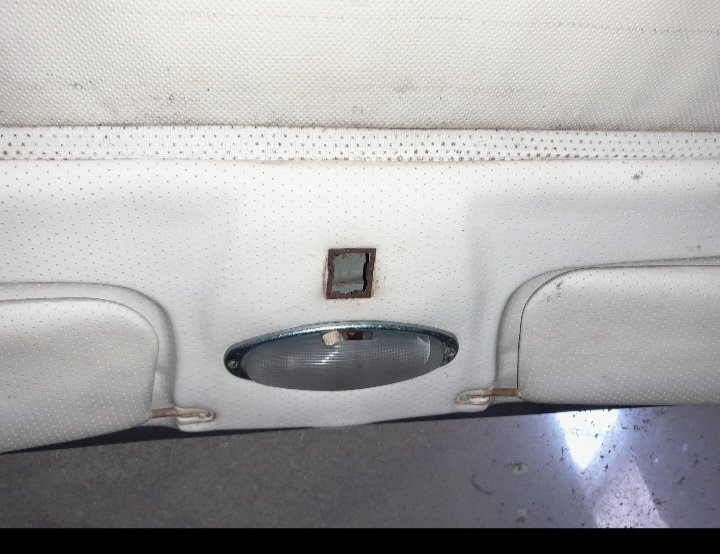

das mit der fehlenden Paneele hat mich auch schon gewundert. Aber die Sonnenblenden sind montiert, als ob es so gehört. Die kleine Schraube vor dem Schiebedach ist ungefähr an der Position, wo auf Deinem Bild die Kurbelachse ist, was auf ein Kurbeldach hinweisen könnte.

die Sonnenblenden sind m.W. nur durch die Blende durchgeschraubt. Sie können also auch ohne die Paneele ganz normal montiert werden.
Solltest du dein Dach aufbekommen und es sieht von oben so aus, dann ist es ein Golde Schiebedach.

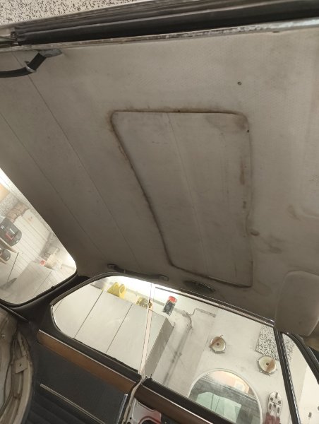

wenn du da mal in das Loch deines Dachhimmels reinleuchtest. Kannst du da eine Verzahnung etc. sehen?

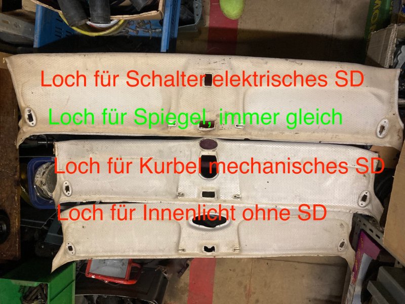

Hab jetzt mal der Vollständigkeit ein Bild von den 3 unterschiedlichen Himmelvorderteilen / Paneelen gemacht und beschriftet.
Coupes ohne Schiebedächer haben im übrigen Dachspriegeln mit denen der Himmel an Schlaufen nach oben gezogen wird. Beim mechanischen wie elektrischen Schiebedach gibt es eine Pappe, auf die der Himmel angeklebt wird. Diese Pappe hat beim elektrischen Schiebedach ziemlich weit hinten noch ein großes ovales Loch, sozusagen die Service-Öffnung. Dort ist auch der lange Reisverschluss in den Himmel eingenäht. Bei Alexs Himmel sieht man deutlich 2 Abnäher, die auf Spriegel hindeuten, also kein SD. Dagegen ist die Innenraumleuchte seitlich am Dach, nicht im Himmelvorderteil, also mit SD:-)
Sollte das Schiebedach von Alex an der richtigen Stelle sitzen, und die Position auf seinem Bild nur eine optische Täuschung sein, dann bin ich gespannt, was drunter zum Vorschein kommt, wenn er den "falschen" Himmel ausgebaut hat.

Die vordere Paneele ist bei mir nicht vorhanden. Ist denn nach Entfernung der Paneele noch so ein Himmel wie meiner sichtbar?

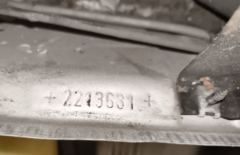

Gibt es noch andere Möglichkeiten, über die FIN (2213631)an Angaben zu kommen?

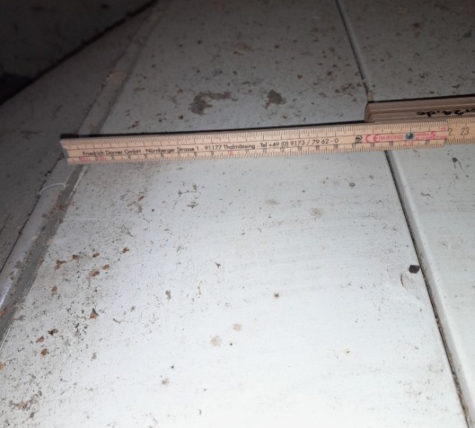

leider bin ich erst heute zum Auto gekommen.

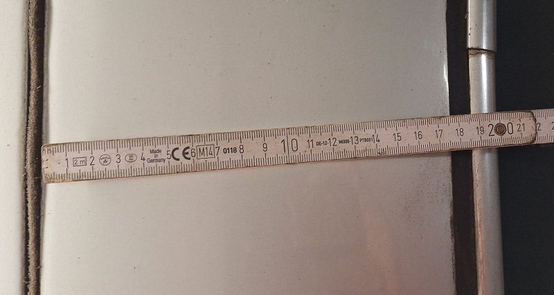

@Gerhard, Du hattest Recht. Der Abstand zur Scheibe ist zu groß (21.5 statt 18.5 cm).
Könnten Himmel und Schiebedach vielleicht vom 2000CS sein?
Würde mich allerdings auch nicht weiter bringen.
Bin jetzt etwas ratlos.
Ich denke, ich versuche mal, den Himmel auszubauen.
Gruß Alex

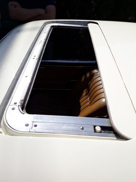

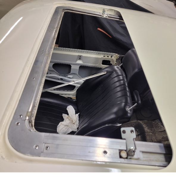

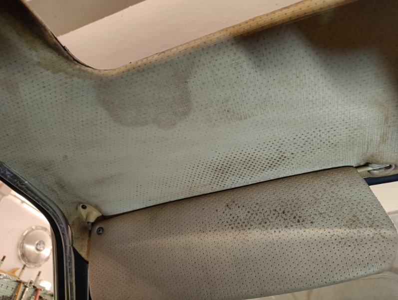

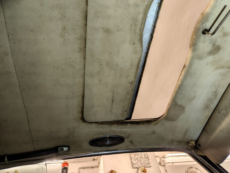

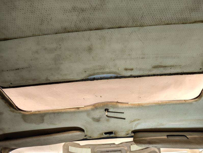

Hier noch ein paar Fotos. Ich habe jetzt mit einem Imbusschlüssel das Schiebedach geöffnet.
Olchelm
Beiträge: 13
Registriert: Do 15. Jan 2026, 14:50
Re: Neuling aus München
Beitrag von Olchelm »

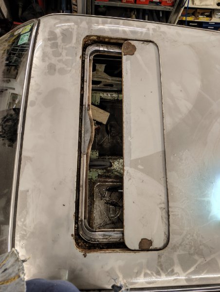

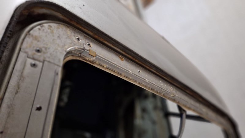

Hier noch von aussen.
Beiträge: 1156
bei meinem cs von 1973 ist auch dieser Wuppel nicht vorhanden. Das verläuft einfach gerade rüber.
Dom
Beiträge: 60
Beitrag von Dom »
... bei mir ebenso - CS aus 1971:
liebe Grüße
Dominik
jhettmann
Beiträge: 170
Beitrag von jhettmann »

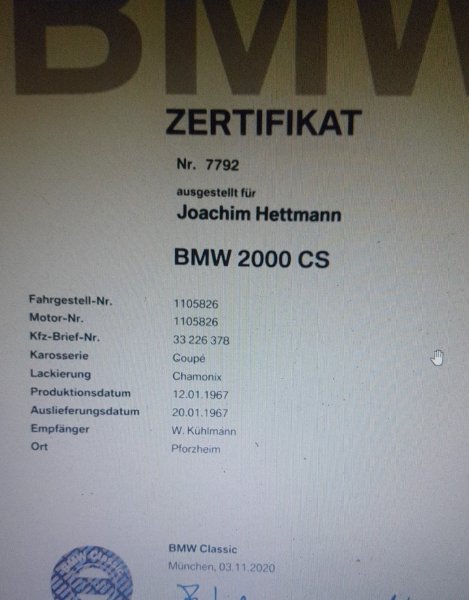

Hallo Alex,
ich habe nicht viel Zeit aber Bilder habe ich gemacht am 2000 CS bis 1969. So wie es aussieht ist es gleich wie beim E9.
Vielleicht hilft es weiter.

Keine Ahnung, was da bei meinem Auto mit dem Dach los ist. Ich wüsste auch nicht, wie eine Kurbel montiert sein könnte, Mulde hierfür ist auch keine da.
Die Führungen rund ums SD sehen bei Euch ja auch aus, wie von einem anderen Hersteller.
Und ein 2000CS - Dach ist es also auch nicht.
Durch Drehen an der vorhandenen Imbusschraube (mit dem passenden Schlüssel) lässt es sich einwandfrei öffnen und schließen, mal sehen, was ich daraus mache.
Egal, ich werde mich jetzt an die anderen Baustellen machen und überlegen, wie ich mit der Schiebedachsache umgehe.

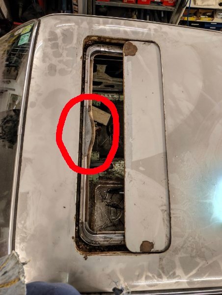

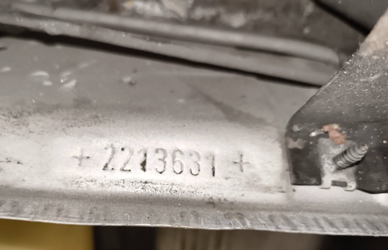

Nochmal was anderes: Gibt es Möglichkeiten, über die FIN (2213631) an Angaben zur Originallackierung (oder Ausstattung) zu kommen, ohne bei BMW eine komplette Datenurkunde zu bestellen?
Gruß Alex
Hallo Alex
Ich würde noch nicht endgültig ausschließen, dass es kein 2000 CS Dach ist. Sicher ist es keines aus einem späten Baujahr. Ich meine mich zu erinnern, dass ich vor ca. 40 Jahren einen 66?er 2000 CS mit elektrischem Dach hatte, der den Antriebsmotor vor dem Schiebedach hatte. Möglicherweise wurde also aus einem frühen 2000 CS das Dach umgesetzt. Ganz leicht kann ich mich noch an eine weiße Abdeckkappe am Dach erinnern, möglicherweise war diese als Abdeckung für die Notentriegelung/Inbusschraube?!?
Ob bei frühen 2000 CS Modellen das Schiebedach dann tatsächlich weiter nach hinten gesetzt war, kannst du möglicherweise im 02 Forum erfragen. Dort sind mehrere 2000 CS Fahrer unterwegs.
Bevor du dich anderen Baustellen zuwendest, würde ich mal den Himmel demontieren. Das musst du ja so oder so, auch wenn du das Dach zuschweißen solltest. Eventuelle Schweißarbeiten solltest du auch unter den A- und C-Säulen erkennen, also unter den schwarzen Kunstlederstreifen.
Für den E9 hat BMW Classic leider keine Angaben über die Ausstattung bei Auslieferung. Weder SD mechanisch oder elektrisch noch eventuell verbaute Extras. In der Geburtsurkunde sind Tag der Fertigstellung, Tag der Auslieferung und an welchen Händler ausgeliefert wurde sowie die Farbe aufgeführt. Diese Infos konnte man eigentlich immer kostenlos in einem Email erhalten, zuletzt hatte ich das vor 2 Jahren abgefragt. Lediglich die Papier-Geburtsurkunde kostete um die 150 Euro.
Die originale Farbe kannst du in der Regel zweifelsfrei unter dem Armaturenbrett bzw. unter der Rückbank (hier wurde auch für die Lackiererei der Farbcode mit Edding aufgemalt) oder auch unter/vor/hinter der Karman-Plakette an der linken A-Säule erkennen. Auf der Karman-Plakette ist ganz unten auch der Farbcode eingeschlagen.
Beiträge: 1656
Hatte eben den Einfall mal nach Schiebedachbilder vom 2000 CS im 02 Forum zu suchen..... siehe da. Meine alten grauen Gehirnzellen sind auch nach 40 Jahren noch alle in Ordnung.
https://forum.bmw-02-club.de/index.php? ... #msg184726
Es ist also wohl doch ein frühes 2000 C / CS elektrisches Schiebedach. Ich denke nicht, dass da nur die Kasette und die Dachhaut verwendet wurde, vermutlich wurde das komplette Dach an den 4 Dachpfosten getauscht. Mach doch mal die schwarzen Verkleidungen innen an den Säulen ab, das muss man sehen.......

danke fürs Nachforschen.
Das ist wohl des Rätsels Lösung . Auf der Imbusschraube saß tatsächlich eine weiße Abdeckkappe. Der Dachhimmel hat auf den Bildern in Deinem Link zum O2er Forum auch kein Paneel vorne und auch sonst sieht das alles sehr ähnlich wie bei meinem aus.
Dann werde ich mal nach Schweißnähten suchen.
Zu den Daten: Ich habe BMW Classic per Mail nach der Farbe gefragt. Daraufhin bekam ich zur Antwort, dass man Daten nur noch über die Geburtsurkunde herausgibt. Leider ist der Bereich unter den Rücksitzen komplett mit Rostschutzfarbe angepinselt. Das Karmann- Schild an der A-Säule ist zwar noch da, den Farbcode kann man aber leide nicht mehr lesen.

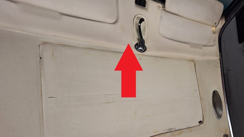

Was mich gerade beschäftigt: Wo sitzt denn der Schalter für das Schiebedach an einem frühen 2000 CS und wo hat derjenige der dein Dach umgebaut hat diesen dann verbaut? Hast du 4 elektrische Fensterheber oder 2? Falls nur 2, sind in der Mittelkonsole vielleicht 3 Schalter verbaut? Ich hatte an meinem Ex E9 Cabrio den Schalter für das elektrische Dach an die Stelle vom Zigarettenanzünder gebaut......
Ich hab jetzt keine Beziehungen zu BMW Classic, vielleicht kennt jemand einen Mitarbeiter der dort mal nachfragen könnte? Ansonsten nehme ich die Fahrgestellnummer mal mit zur Retro Classic, da ist ja ein Stand von der BMW Classic und frag nach.

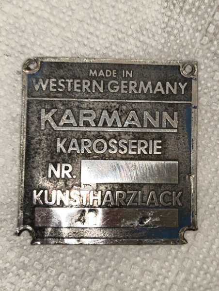

Die Karmanplakette bekommst du ab, indem du von hinten, also innen an der A-Säule die Kerbnägel nach außen rausklopfst. Dann erst wenn der Kopf ein Stück rausschaut mit einer Zange rausziehen, dabei leicht drehen.

der Schalter saß vermutlich tatsächlich in der Mittelkonsole, da zwei bis dato rätselhafte Kabel von der Mittelkonsole zur rechten A-Säule führen und darin nach oben verschwinden.
Ich habe vorne Kurbelfenster und hinten stillgelegte (Schalter und Kabel demontiert) Fensterheber.
In der Mittelkonsole waren auch keine Schalter mehr verbaut.

Hallo Alex,
so sieht das Zertifikat aus. Meiner ist doch von 1967.

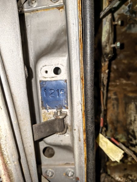

ich war heute beim BMW und konnte dank Gerhards Tipp die Frage nach der Originalfarbe lösen.
Unter der Karmann Plakette kam ein dunkles Blau metallic zum Vorschein, nach Reinigung der mehrfach überlackierten Plakette konnte man eine 42 erkennen. Dann ist es wohl Baikal.

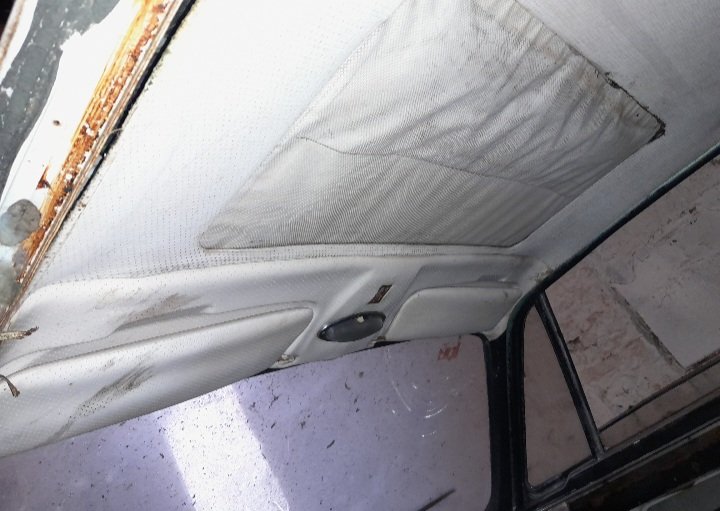

Das Himmel/- Schiebedachthema habe ich noch nicht weiter verfolgt, da der verbaute Himmel vorne unter dem Scheibengummi verschwindet und die Scheibe ist noch drin.
Ich habe auch noch nicht erkannt, wie ich die umlaufende Zierleiste, unter die der Himmel seitlich verschwindet, zerstörungsfrei abbekommen.
