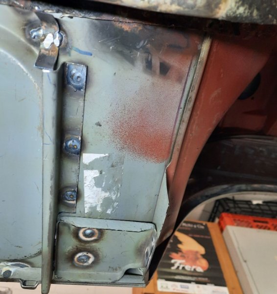

Re: 69er 2800 CS - Außenschweller
Hallo allerseits,
hier mal wieder ein Update von mir, Bilder vom Außenschweller und der hinteren Seitenbleche, die vervollständigt wurden.
Das geschah zeitnah auf beiden Seiten, die Bilder wechseln daher mal von der linken auf die rechte Seite
Foto: Außenschwellerübergang B-Säulenfuß links

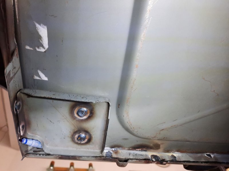

Der Schweller wurde nur teilweise auf den Fuß geschweißt, die Quernaht (goldfarben) ist nicht hartgelötet sondern wurde mit CuSi3 Schweißdraht MIG-gelötet. Das MIG-Löten verhindert ein Aufschmelzen des darunterliegenden Blechs, und vermeidet dadurch eine Schwächung des Materials.
Foto: Außenschwellerübergang B-Säulenfuß rechts

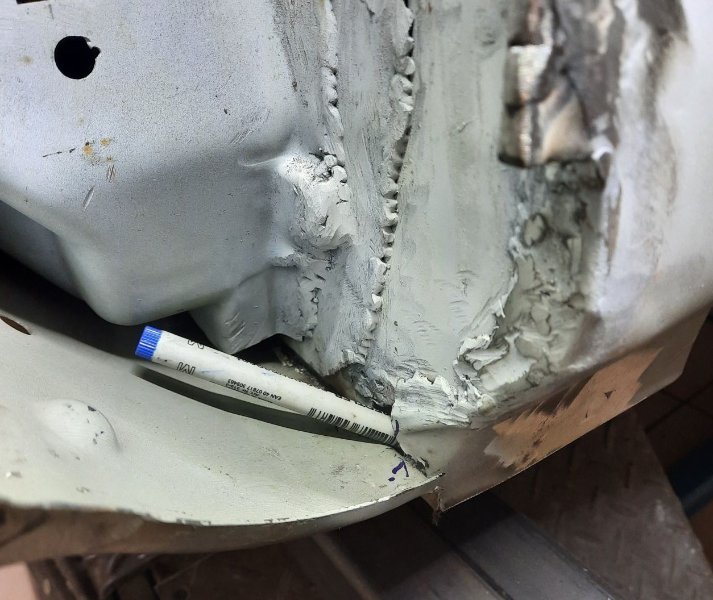

Hier das Ergebnis meiner Arbeiten, wie so oft, auf Stoß geschweißt um Blechüberlappungen zu vermeiden.

Hier sieht man deutlich, dass sich das Blech verzogen hat und eine zusätzliche Kante entstanden ist. Das ist mir trotz größter Vorsicht leider auf beiden Seiten passiert und hat mich ziemlich runtergeholt. Ich weiß auch noch nicht wie ich die Kante wieder wegbekommen soll. Vermutlich muss hier die Rundung ausgezinnt werden.

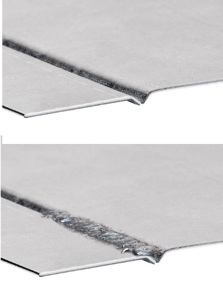

dass eine Kante beim stumpf Einschweißen entsteht, ist mir an beiden Türblättern und an der Motorhaube leider auch passiert. Ich würde es das nächste Mal so probieren, aber noch nicht ausprobiert: Die zu verschweißenden Kanten beide absetzen mit der Absetzzange, so dass die Kanten stabiler werden. Dann stumpf verschweißen, säubern und die dann entstandene Rinne verzinnen. Geht logischerweise nicht, wenn man blankes Blech ohne Zinn und Spachtel haben will...
Luc
Beiträge: 382
Hallo Luc, Mark
wenn beide Seiten abgesetzt werden, bekommst man einen Versatz von 1mm der auf jeden Fall gefüllt werden muss, daher besser nur eine Seite absetzen.
Das wollte ich nicht machen, da so überlappende Bleche entstehen, die immer ein Rostherd darstellen, insbesondere dann, wenn das noch verzinnt wird.
Alternativen gäbe es schon, die waren für mich aber nicht möglich.
Ich nutze das MAG Schweißverfahren, die Schweißnaht wird dann aber so hart, dass das Blech kaum weiterbearbeitet werden kann.
Mit WIG oder Autogen sieht das anders aus, die Schweißnaht bleibt weich und eine Kante kann danach ggfs. geglättet werden.
WIG setzt sehr saubere Bleche voraus (die wären bei mir sogar gegeben gewesen) und erfordert viel Erfahrung bei Dünnblechen.
Ich habe weder ein WIG Schweißgerät noch die Erfahrung, ich hätte das von jemand anderen machen lassen können.
Autogen braucht auch viel Erfahrung, vor allem mit der Hitze die ins Blech geht.
Korrektur:
Jetzt hab ich deinen Ansatz verstanden, du setzt beide Seiten nach hinten ab, verschweißt auf Stoß und dann wird aufgefüllt. Die Idee ist gut, selbst wenn eine Kante entsteht, muss die ja erst aus dem Tal rauskommen, bevor es problematisch wird. Verzinnen geht auch, da es keine überlappenden Bleche gibt. Super Ansatz, finde ich gut.

Ich hab das so schon mal gesehen und denke mal Luc meinte es auch so oder?
Da bräuchte man auch nicht verzinnen.

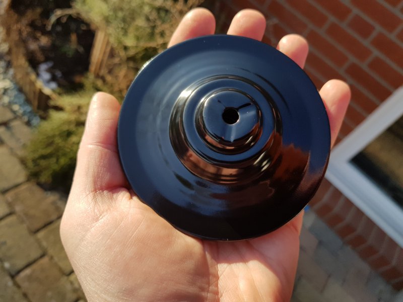

Das war das erste Mal, dass ich soetwas hab machen lassen und ich bin wirklich begeistert. Trotzdem gibt es drei Lektionen, die ich dabei gelernt habe:
Lektion 1) Die Pulverbeschichtung geschieht bei ca. 200 Grad. D.h., wärmeempfindliche Teile sollten in dem Paket nicht drin sein. Ich habe dadurch meine beiden Querlenker vorne verloren --> siehe auch: viewtopic.php?f=2&t=28418
Lektion 2) Sandstrahlen ist teuer, bedingt durch den hohen manuellen Aufwand

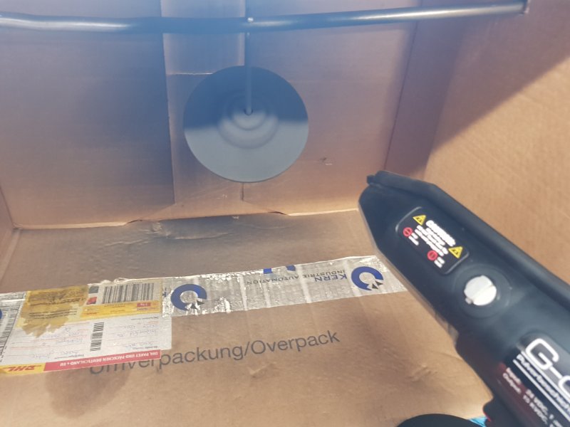

Re: 69er 2800 CS - Dicke Luft
Hallo allerseits
Andi, die großen Teile sind durch, jetzt sind es nur noch die Kleinteile (z.b. Lampenträger, Schubstrebe, Lampendeckel etc), die will ich selbst strahlen.
Die Kabine hab ich mir gegönnt (220 l), einen Samstag mit dem Zusammenschrauben verbracht, und wollte dann mit meinem Kompressor losstrahlen.
Foto: Strahlkabine und Kompressor (1. Versuch)
Ich wusste, das Druck und l/min hoch sein müssen, bin aber wohl zu optimistisch an die Sache herangegangen.
Das ist so ähnlich wie bei den Tintenstrahldruckern, der Drucker (Kabine) kostet fast nichts, die Tinte (Druckluft) macht den Betrieb dann teuer.
Da ich noch einen zweiten Kompressor bei einer Haushaltsauflösung bekommen habe, wurde dieser parallel angeschlossen. Die Lautstärke wurde dann schon unangenehm, und auch das Resultat war nicht befriedigend. In den Kleinanzeigen gab es dann noch den Dritten fast geschenkt (eine Flasche Jack Daniels hat gereicht) und der sollte es dann richten ...
Foto. Kompressor, 2. und 3. Versuch
... tat er nicht :-(
Aber dann, eine Woche später, das ultimative Angebot in der Nähe, sozusagen der Scheunenfund. Da hat jemand ein Haus gekauft und in der Garage stand so ein komischer Dreizylinder, sauschwer und dreckig, dann auch noch mit Drehstromanschluss und keine passende Steckdose. Der wollte das Teil nur los werden und da ich inzwischen Kompressorexperte bin 8-), wusste ich sofort welcher Schatz sich dort unter dem Dreck befindet.
Hingefahren, abgeholt. Zu dritt haben wir das Teil vorort zerlegt und in mein Auto gewuchtet. Zuhause angekommen nahm ich den Motorheber und konnte ihn aus dem Auto bekommen. Zusammengebaut, geputzt und die Stern/Dreieckschaltung revidiert (das hab ich tatsächlich mal gelernt).
Und da ist er nun...
Foto: Der tut's, 5,5kw, 600l/min, 15 bar
Der wurde provisorisch an den 100l Tank angeschlossen und getestet. Der macht seinen Job wie er soll, ist leise und liefert fast schon ohne Drucktank genug Druck und Airflow zum Strahlen.

Ich hab noch ein paar Kleinbleche von W&N die ihren Platz suchen, dazu gehören die beiden Verstärkungsbleche an der Unterseite vorne.
Foto: Verstärkungsbleche, links von W&N, rechts Eigenbau
Im Prinzip weiss ich wo die hingehören, allerdings erschließt sich mir der Sinn der halbrunden Ausklinkung nicht. Außerdem hab ich auf Bildern gesehen, dass auf der linken Seite das Blech erweitert ist um die dort quer verlaufende Benzinleitung (eine beim 2800 CS) vor Steinschlag zu schützen. Auf der rechten Seite ist mir vor zwei Jahren beim Einbau des Bodenblechs ein Fehler unterlaufen. Das Blech habe ich zu weit vorne eingebracht, so dass das W&N Verstärkungsblech gar nicht mehr rein passte.
Foto: Verstärkungsbleche, links mit Benzinleitungsschutz und rechts etwas schmaler, dafür dickeres Blech.
Foto: Links, eingebaut
Foto: ... und rechts

Beiträge: 455
diese "Verstärkungsbleche" dienten m.E. dazu die Karosse während der Fertigung auf dem Montageband abzustellen.
Gerhard schrieb mal er hätte ein Foto hiervon, vielleicht kann er es ja mal einstellen?
Die Öffnung an einer Ecke dient dazu, Wasser welches sich ggf. hinter dem Schottblech vor der A-Säule gesammelt hat, ablaufen zu lassen.
Auf der Fahrerseite kommt dann noch das dem Schutze der Bremsleitung dienende Blech hinzu.
In diesem Bereich fühlen sich Schmutz und Feuchtigkeit richtig wohl, die Bleche gammeln schnell weg. An meinem E24 habe ich sie schon frühzeitig weggenommen, beim E9 sind sie aus Originalitätsgründen angebracht.
Ich hoffe die hilft Dir weiter
Gruß und frohes Schaffen
