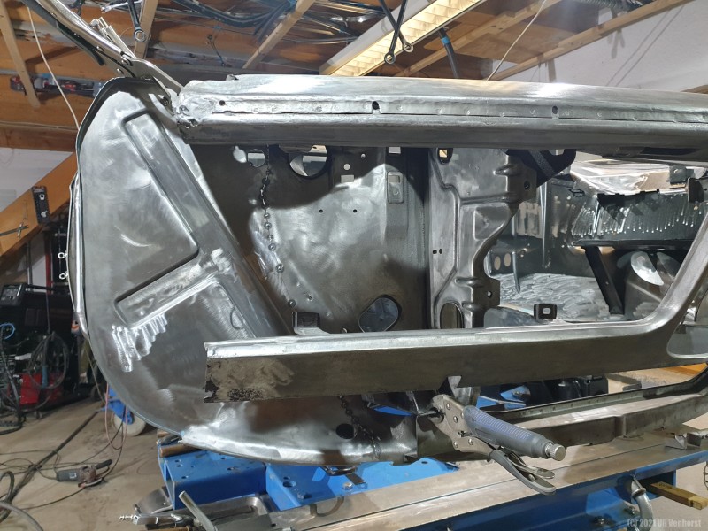

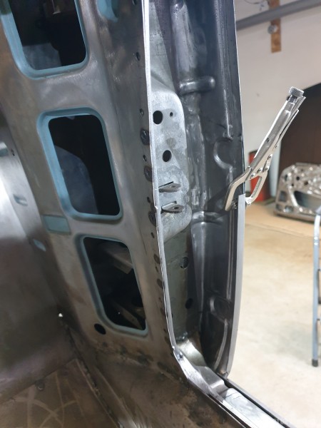

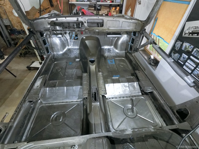

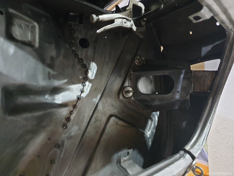

Die Innenansicht der A-Säule war ich euch noch schuldig. Um ein schönes Foto machen zu können, hab ich heute mal die Gehhilfen entfernt. Nach der Verjüngungskur, soll sich die Karosse auch mal wieder selbst tragen.
Ich finde es sind schöne Fotos geworden...
Foto: Innenansicht A-Säule
Foto: Innenraum, jetzt ohne Versteifungen

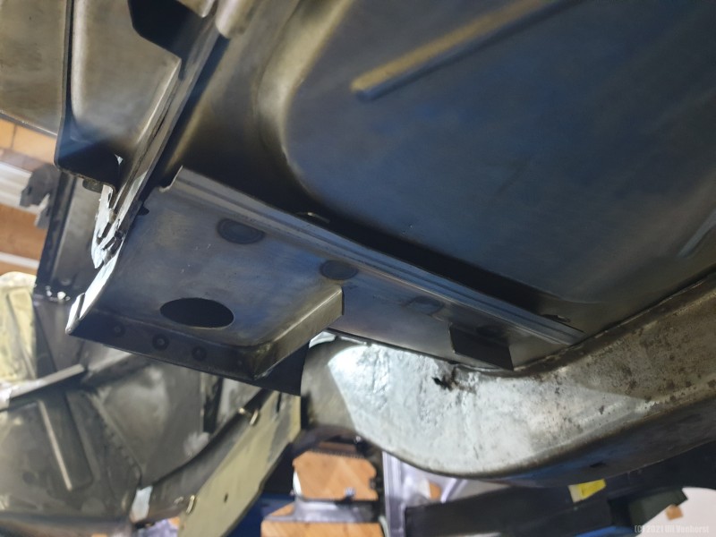

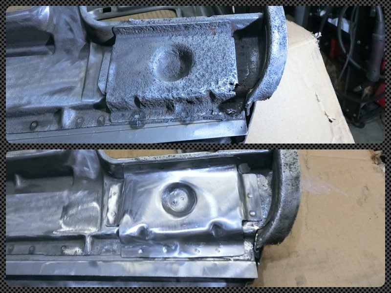

Hallo allerseits,

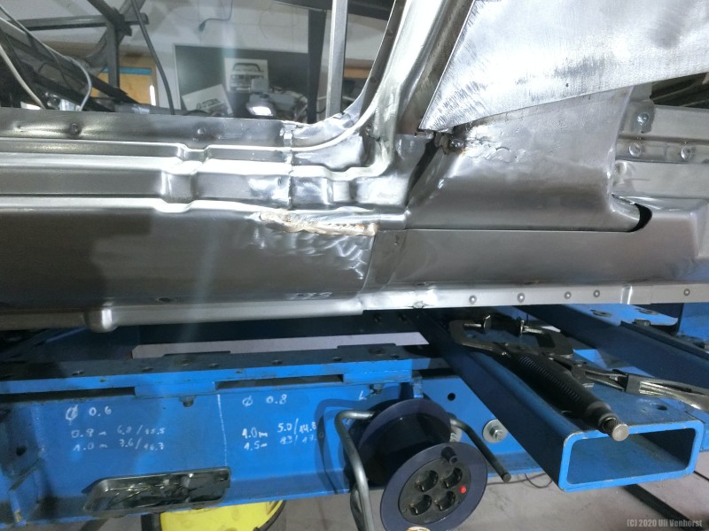

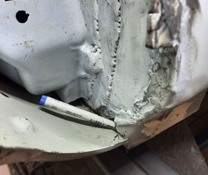

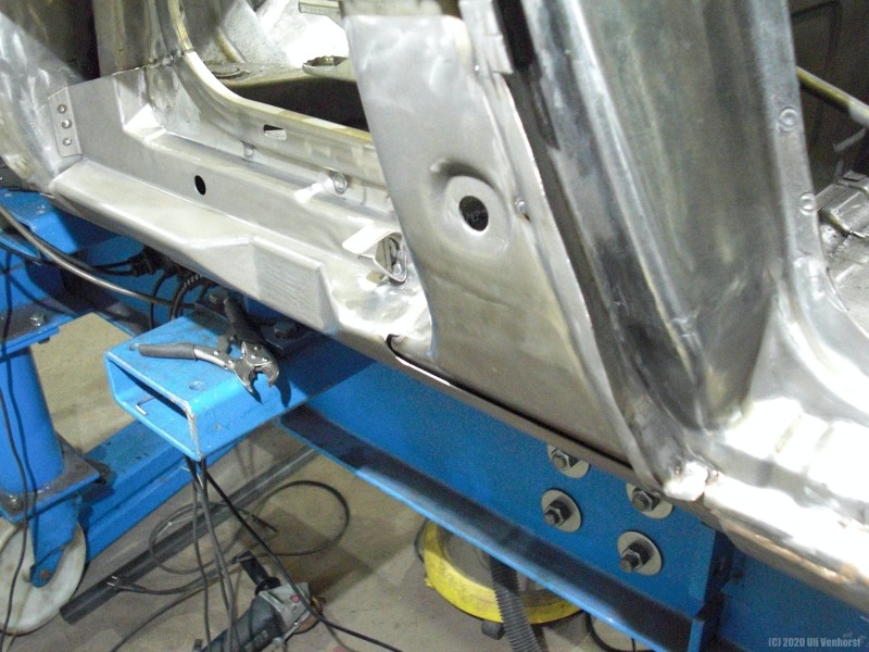

hier mal wieder ein Update von mir, Bilder vom Außenschweller und der hinteren Seitenbleche, die vervollständigt wurden.
Das geschah zeitnah auf beiden Seiten, die Bilder wechseln daher mal von der linken auf die rechte Seite
Foto: Außenschwellerübergang B-Säulenfuß links
Der Schweller wurde nur teilweise auf den Fuß geschweißt, die Quernaht (goldfarben) ist nicht hartgelötet sondern wurde mit CuSi3 Schweißdraht MIG-gelötet. Das MIG-Löten verhindert ein Aufschmelzen des darunterliegenden Blechs, und vermeidet dadurch eine Schwächung des Materials.
Foto: Außenschwellerübergang B-Säulenfuß rechts

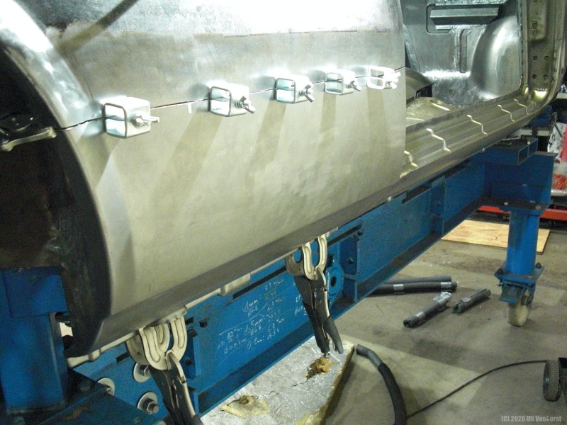

Nachdem die Außenschweller drin waren, konnte mit der Arbeit der Seitenbleche begonnen werden.
Foto: Seitenblech Einpassung rechts

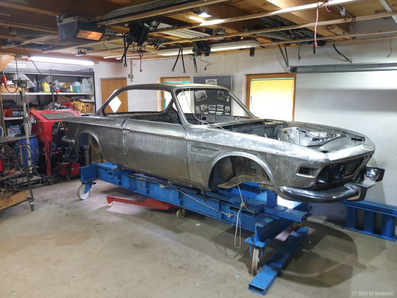

- Beiträge: 383

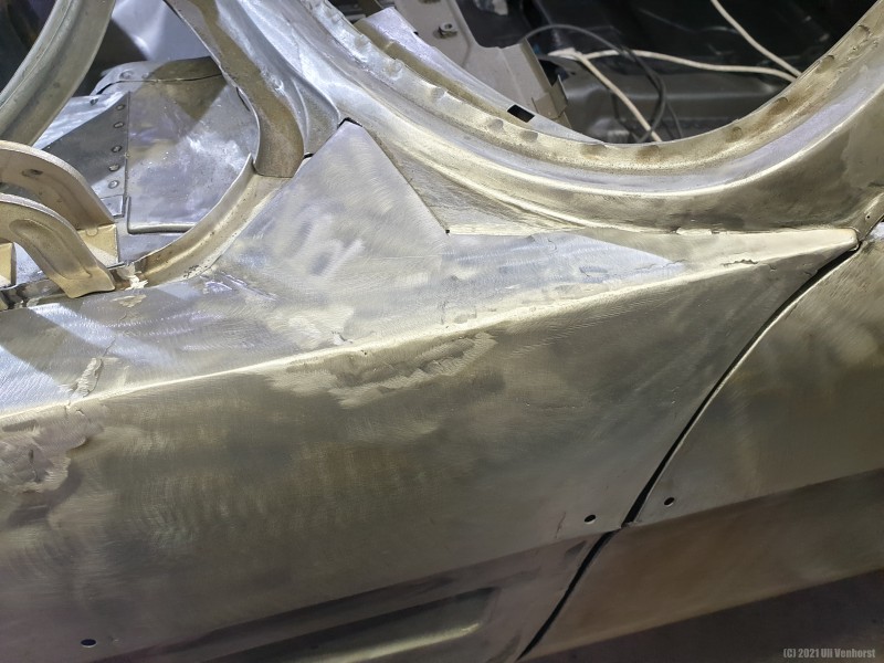

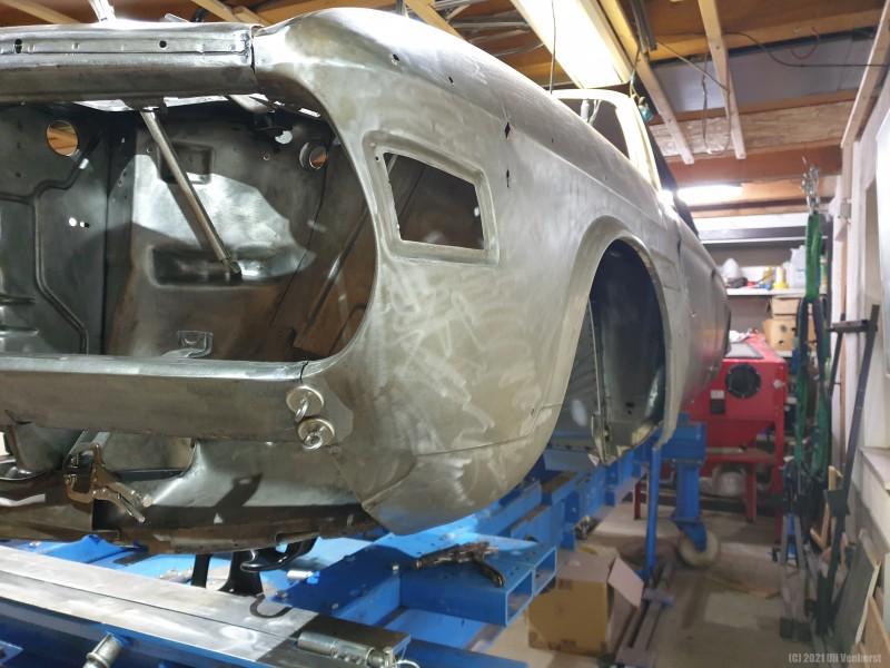

Re: 69er 2800 CS - Seitenbleche

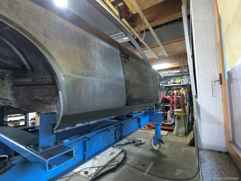

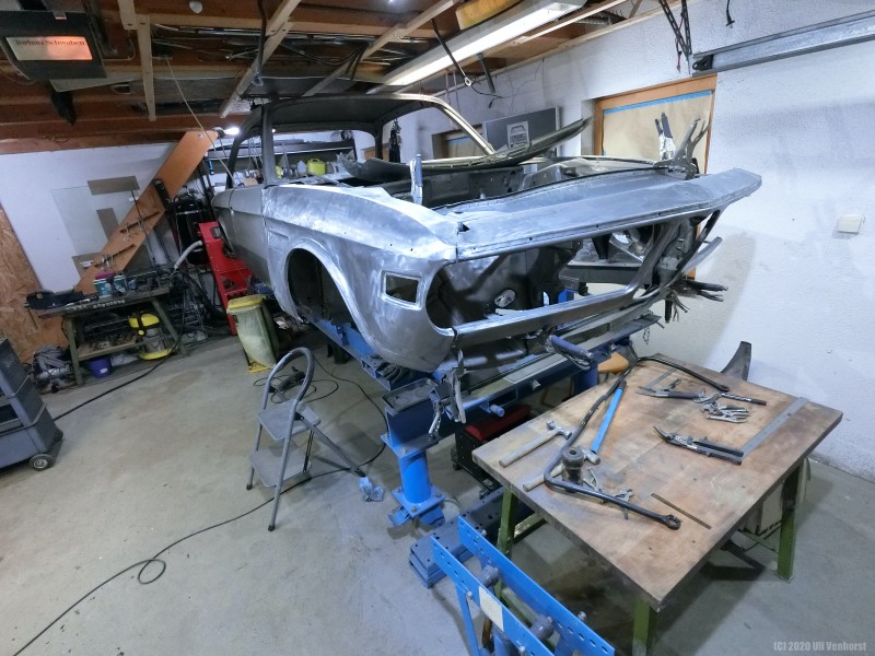

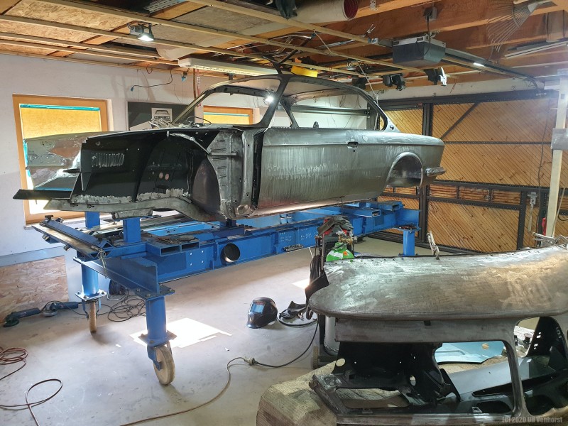

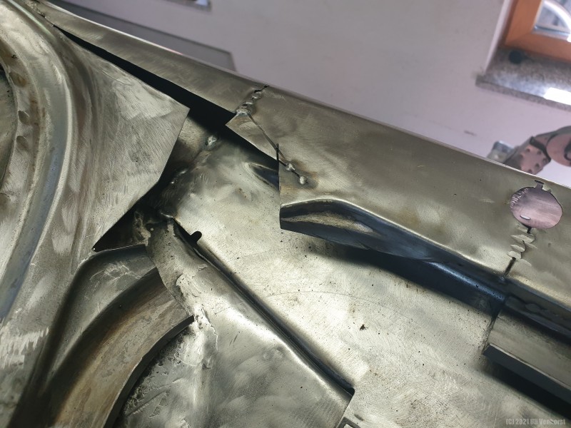

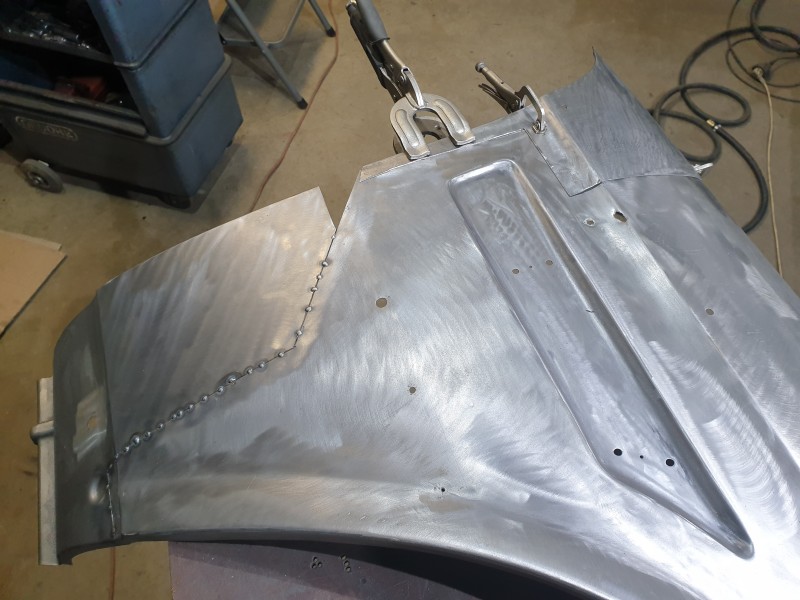

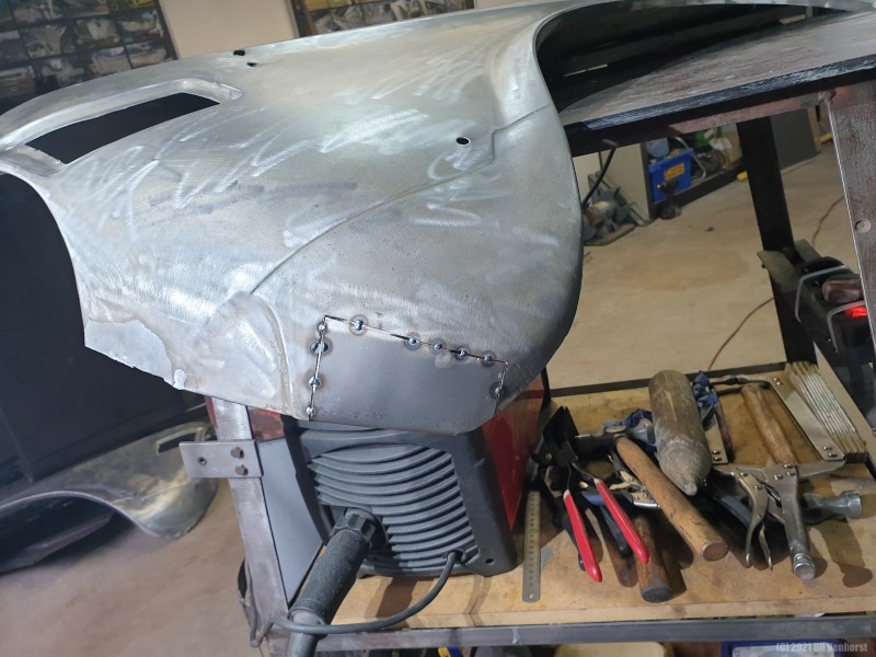

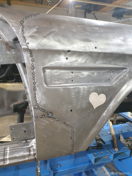

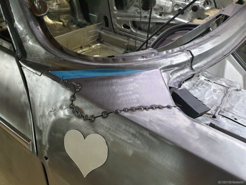

Direkt geht es weiter mit den Seitenblechen. Vor denen hatte ich echt Schiss (zurecht) und hab wohl auch deshalb lange mit dem Einschweißen gewartet. Das Seitenteil ist wohl die größte zusammenhängende Fläche und jede Unebenheit wird hier im Lack sofort sichtbar. Natürlich sind die Türhaut und Kotflügel vorne ebenfalls große Flächen, die sind aber i.d.R. aus einem Teil und nicht zusammengesetzt.

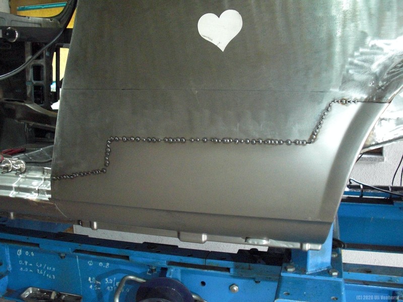

Hier das Ergebnis meiner Arbeiten, wie so oft, auf Stoß geschweißt um Blechüberlappungen zu vermeiden.
Foto: Seitenteil links, erste Punktschweißungen

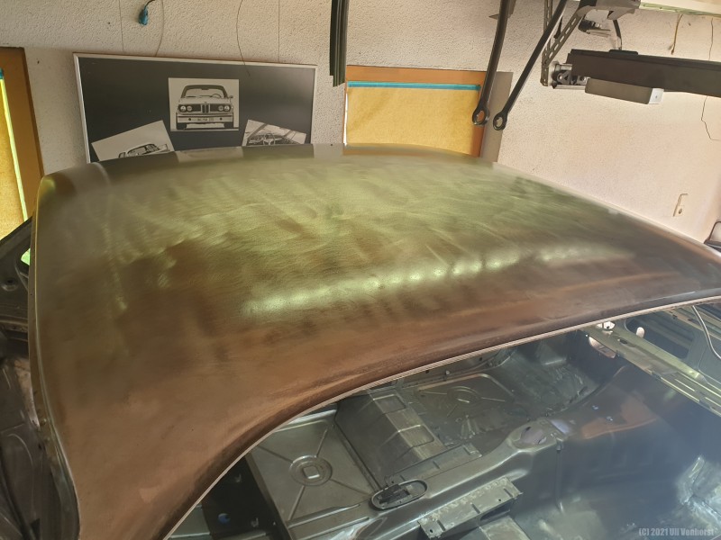

Foto: Seitenteil rechts, verschweißt und verschliffen.

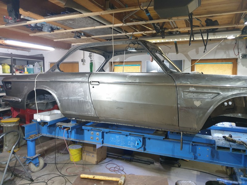

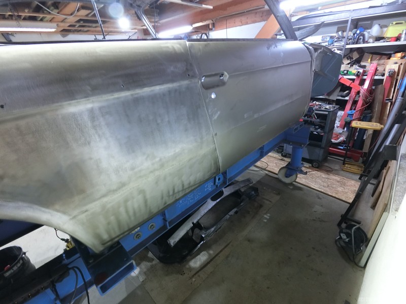

Hier sieht man deutlich, dass sich das Blech verzogen hat und eine zusätzliche Kante entstanden ist. Das ist mir trotz größter Vorsicht leider auf beiden Seiten passiert und hat mich ziemlich runtergeholt. Ich weiß auch noch nicht wie ich die Kante wieder wegbekommen soll. Vermutlich muss hier die Rundung ausgezinnt werden.
Foto: Seitenansicht links
Das letzte Bild ist etwas neuer und ich habe versucht die Kante wegzudengeln. Das geht nur zum Teil und ich hoffe das der Lackierer den Rest ausbügeln kann.
Weiter geht es mit den Türen, die Fahrertür wurde vermutlich schon einmal Ende der 80er ersetzt, die hat keinen Rost. Die Beifahrertür bekommt nun das weiße Herzchen und wird die nächste Baustelle. Bericht folgt...
Zuletzt geändert von Maschalab am Mi 11. Feb 2026, 13:45, insgesamt 4-mal geändert.

dass eine Kante beim stumpf Einschweißen entsteht, ist mir an beiden Türblättern und an der Motorhaube leider auch passiert. Ich würde es das nächste Mal so probieren, aber noch nicht ausprobiert: Die zu verschweißenden Kanten beide absetzen mit der Absetzzange, so dass die Kanten stabiler werden. Dann stumpf verschweißen, säubern und die dann entstandene Rinne verzinnen. Geht logischerweise nicht, wenn man blankes Blech ohne Zinn und Spachtel haben will...

Hallo Luc, Mark
wenn beide Seiten abgesetzt werden, bekommst man einen Versatz von 1mm der auf jeden Fall gefüllt werden muss, daher besser nur eine Seite absetzen.
Das wollte ich nicht machen, da so überlappende Bleche entstehen, die immer ein Rostherd darstellen, insbesondere dann, wenn das noch verzinnt wird.
Alternativen gäbe es schon, die waren für mich aber nicht möglich.
Ich nutze das MAG Schweißverfahren, die Schweißnaht wird dann aber so hart, dass das Blech kaum weiterbearbeitet werden kann.
Mit WIG oder Autogen sieht das anders aus, die Schweißnaht bleibt weich und eine Kante kann danach ggfs. geglättet werden.
WIG setzt sehr saubere Bleche voraus (die wären bei mir sogar gegeben gewesen) und erfordert viel Erfahrung bei Dünnblechen.
Ich habe weder ein WIG Schweißgerät noch die Erfahrung, ich hätte das von jemand anderen machen lassen können.
Autogen braucht auch viel Erfahrung, vor allem mit der Hitze die ins Blech geht.
Korrektur:
Jetzt hab ich deinen Ansatz verstanden, du setzt beide Seiten nach hinten ab, verschweißt auf Stoß und dann wird aufgefüllt. Die Idee ist gut, selbst wenn eine Kante entsteht, muss die ja erst aus dem Tal rauskommen, bevor es problematisch wird. Verzinnen geht auch, da es keine überlappenden Bleche gibt. Super Ansatz, finde ich gut.
Korrektur:

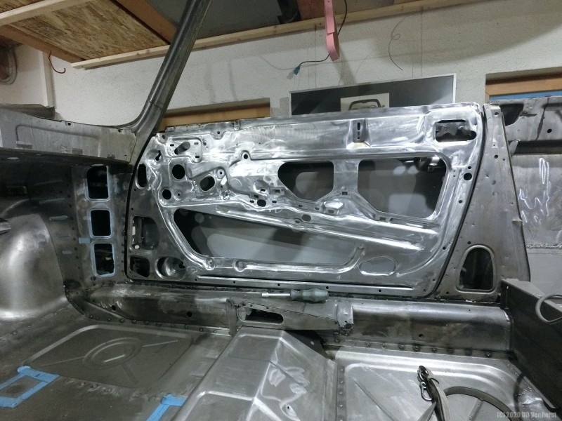

- Beiträge: 383
Re: 69er 2800 CS - Türhaut
Hello again ...
Neues Thema: die Tür
Die war auf der Beifahrerseite auf den zweiten Blick an der Fensteraußenkante sowie an der Unterseite stark angegriffen. Auch die unteren beiden Ecken der Außenhaut waren bereits stark durchrostet. Der Falz der Außenhaut wurde aufgebogen und oben sauber abgeschnitten. Die neue Türhaut von W&N wurde schon entlackt.
Foto: Beifahrertür gehäutet

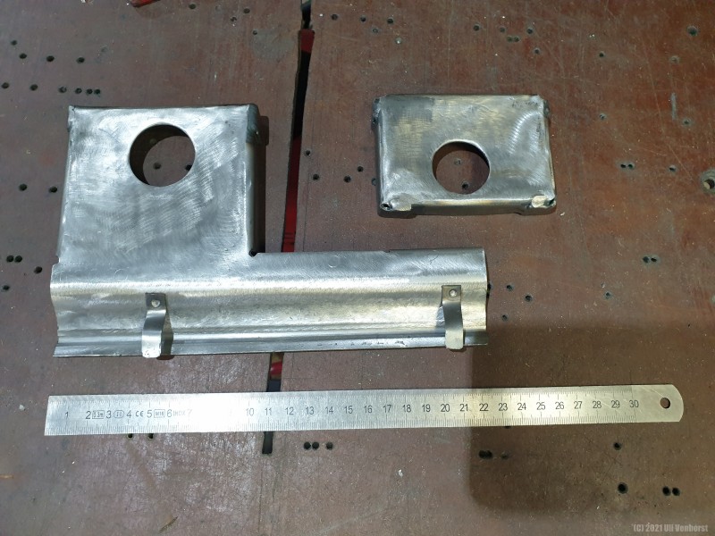

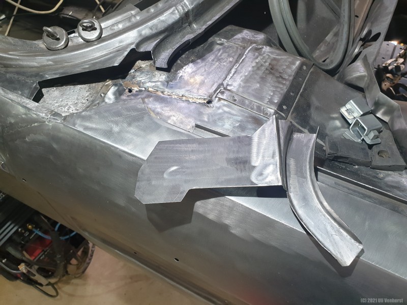

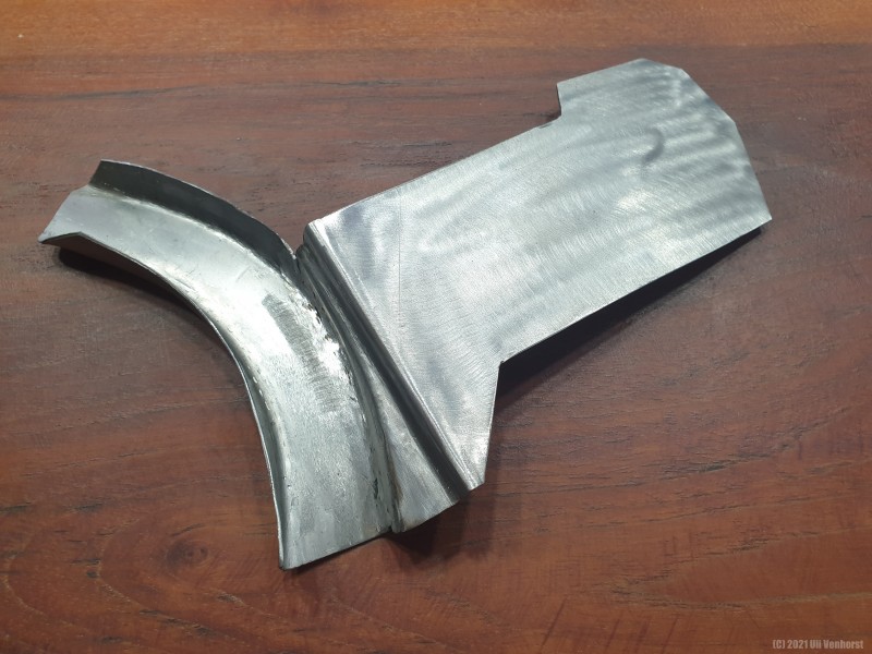

Die Ecken, Unterkante sowie Fensterkante wurden durch frisches Blech restauriert. Dann gab es noch ein Spezialblech zur Stabilisierug im Türschlossbereich, welches man sonst nie sieht und ebenfalls sehr angegriffen war. Dieses wurde sauber rausgetrennt und durch ein neu angefertigtes Teil ersetzt.
Foto: Spezialblech Türschloss
Die neue Haut passte ohne großen Aufwand und wurde dann auf den Türrahmen aufgezogen und umgefalzt. Der obere Bereich an der Fensterkante aufgepunktet.
Danach probehalber angeschraubt um zu sehen wie es passt. Die Ausrichtung der Türen wird noch ein Spaß :-(
Foto: Beifahrertür Ansicht innen
Foto: Beifahrertür Ansicht außen
Viel Spaß beim Betrachten der Bilder.

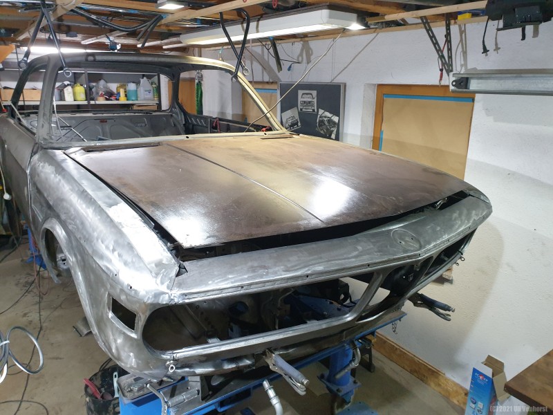

- Beiträge: 383

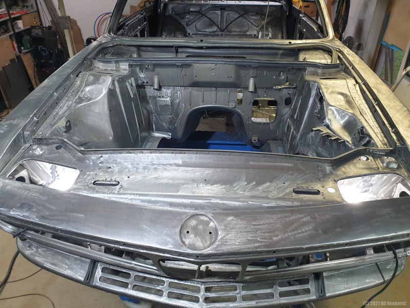

Hallo Leute,
letzter Bericht vom August und ich war noch nichtmal im Sommerurlaub. Asche auf mein Haupt.

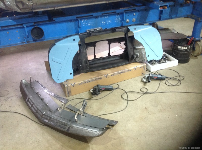

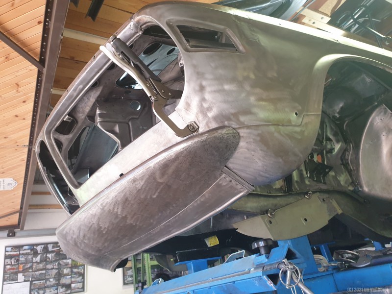

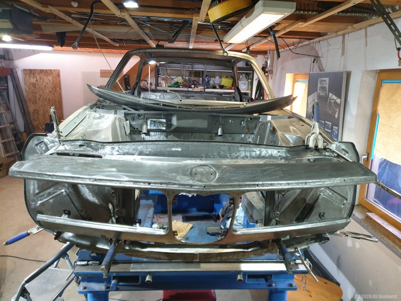

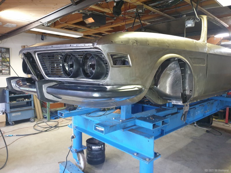

Nach der Tür ging es weiter nach vorne. Mangels vorhandener Kotflügel habe ich mich der Frontmaske gewidmet. Die wurde aus dem Keller geholt und begutachtet. Ich hatte sie nicht so schlecht in Erinnerung, wurde dann aber eines Besseren belehrt.

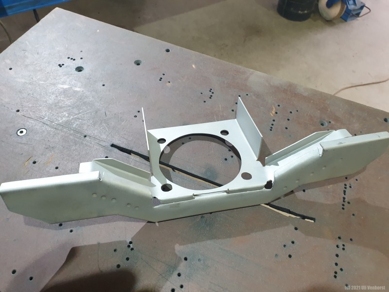

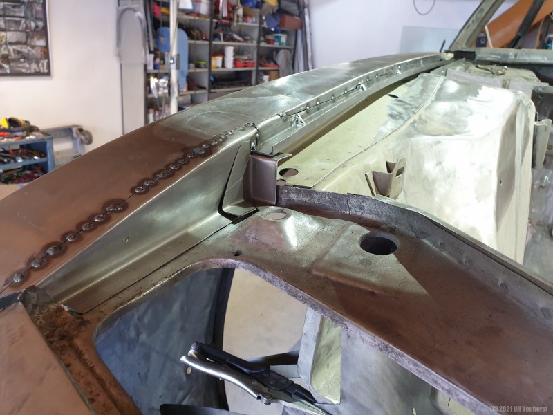

Foto: Frontmaske auf dem Behandlungstisch

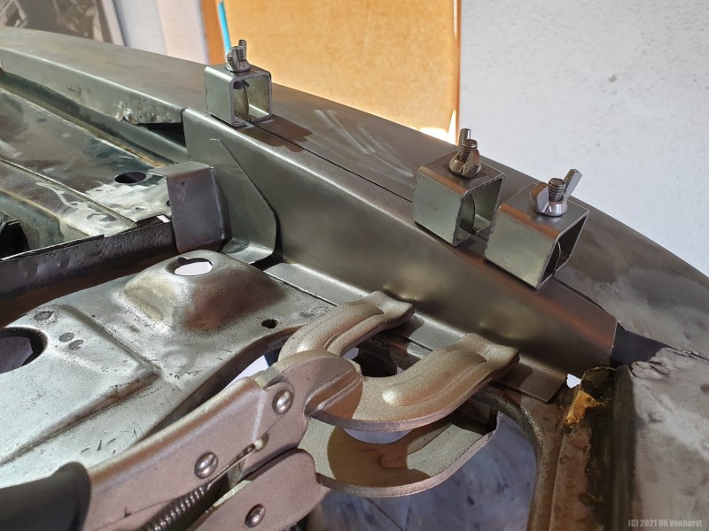

Die Lippe wurde herausgetrennt und der hintere Teil mit 0,8mm Blech wieder vervollständigt.
Foto: Entfernte Lippe und einpassen der Reparaturbleche
Foto: Überarbeitung der Langlochlippe

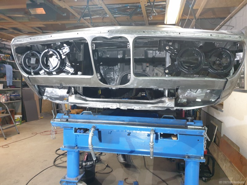

Nun konnte ich die Maske in die Front einpassen, das Einschweißen muss aber noch warten bis die Kotflügel kommen.
Foto: Anhalten der Maske
Ich befürchte, das wird dieses Jahr nichts mehr. Die Karosserie geht jetzt in den Winterschlaf und ich werde mich den Anbauteilen widmen. Das wollte ich eigentlich vermeiden, sollte doch die Karosserie erst fertig werden und zur KTL Beschichtung.
Jetzt kommen also die Achsen dran...

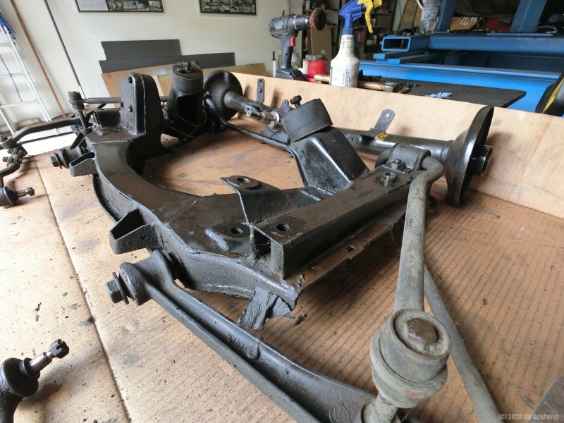

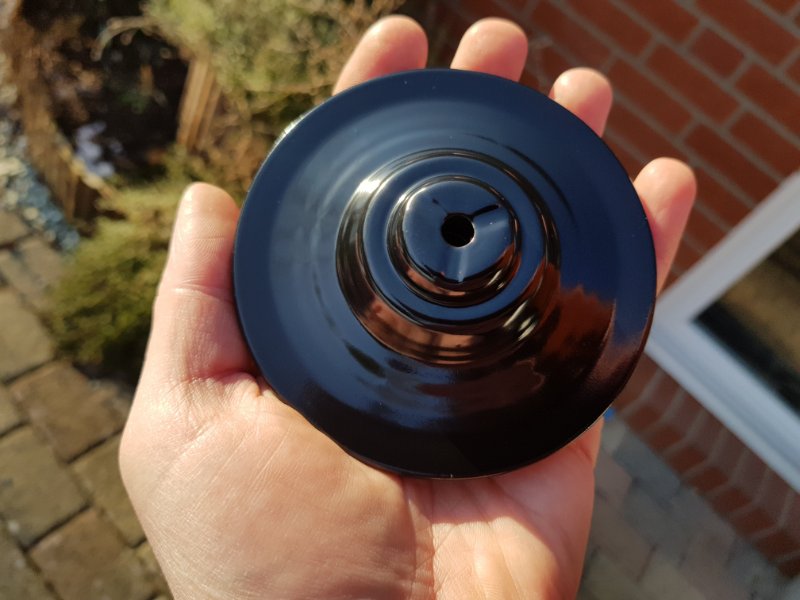

- Beiträge: 383

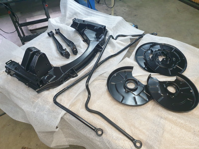

Re: 69er 2800 CS - Pulverbeschichtung

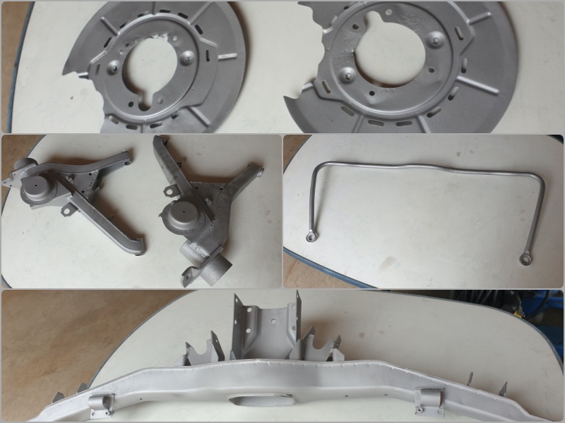

Die Karosserie schläft, aktuelle Informationen zu den Kotflügeln gibt es kaum. Das Presswerk in Polen ist Coronabedingt geschlossen. W&N kann keinen Termin nennen. Ergo geht es weiter mit den Anbauteilen.
Die Hinter- und Vorderachse, sollen neu beschichtet und mit frischen Gummis versehen werden. Zudem wird die Hinterachse von Trommel- auf Scheibenbremse umgerüstet. Die notwendigen Teile: Dreieckslenker, Bremssättel, Ankerblech, Handbremsseile und Kleinteile konnte ich besorgen.
Foto Vorderachsträger

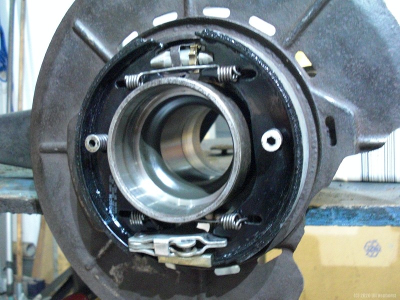

Foto: Hinterachse mit passenden Dreieckslenker für die Scheibenbremsen
Foto: Umrüstung der Hintetrachse auf Scheibe, Handbremse
Alle Teile wurden zum Glasperlenstrahlen weggegeben und kamen dann mit einer sehr schönen matten und sauberen Oberfläche zurück.
Foto: Hinterachse nach dem Strahlen
Die gestrahlten Flächen sind sehr empfindlich und sollten nicht so lange offen liegen bleiben.
Ohne große Wartezeiten gingen die direkt zum Pulverbeschichten und was dann zurückkam, kam schon sehr nah an Neuteilen heran.
Foto: Pulverbeschichtete Achsteile
Das war das erste Mal, dass ich soetwas hab machen lassen und ich bin wirklich begeistert. Trotzdem gibt es drei Lektionen, die ich dabei gelernt habe:

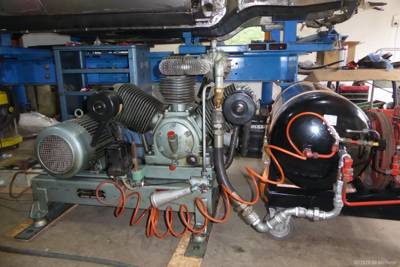

Foto: Der tut's, 5,5kw, 600l/min, 15 bar
Der wurde provisorisch an den 100l Tank angeschlossen und getestet. Der macht seinen Job wie er soll, ist leise und liefert fast schon ohne Drucktank genug Druck und Airflow zum Strahlen.

Der Drucktank und Kompressor sollten noch einen geeigneten Platz in der Garage finden und dort fest installiert werden.
Der Platz unter der Treppe hat sich angeboten und wurde freigeräumt.
Der Kompressor bekommt einen Käfig damit er nicht wegläuft und der Drucklufttank kommt an die Wand.

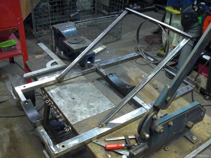

Ein passendes Traggestell konnte ich aus Reststücken herstellen.
Foto: Wandhalterung Drucktank
Foto: Kompressor in der Drahtgitterbox und Tank an der Wand
Der Stromkasten wurde mit Halterungen an die Gitterbox geschweißt. Der 100Liter Tank füllt sich in 40 Sekunden auf 8 bar und kann jetzt nicht nur die Strahlkabine, sonderen auch Druckluftwerkzeug bedienen.
Damit kann ich das Thema Druckluft abschließen.

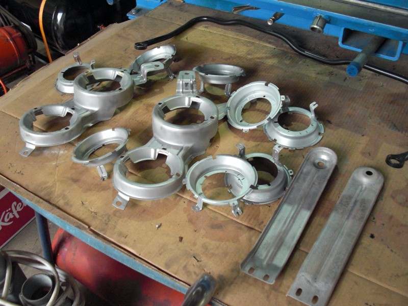

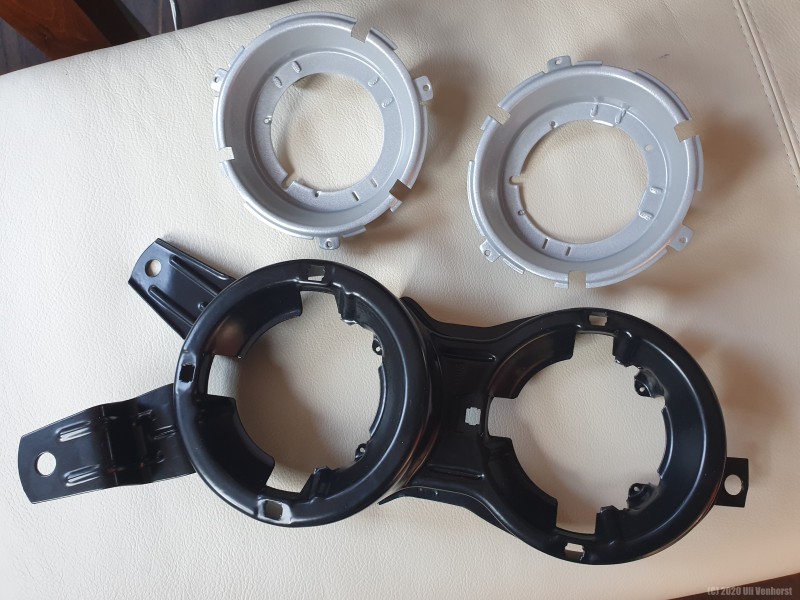

Inzwischen kamen auch die kleineren Blechteile vom Pulverbeschichten zurück.
Die sehen jetzt wieder wie Neuteile aus. Das Finish ist sagenhaft und die Teile fühlen sich richtig gut an.
Foto: Lampenträger und Schirme, pulverbeschichtet

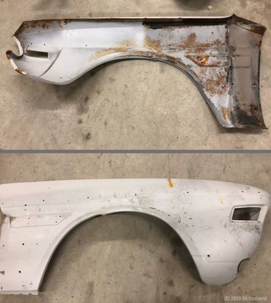

- Beiträge: 383
Re: 69er 2800 CS - Schnauze
HOHOHO (selbst der Nikolaus kam nicht rechtzeitig aus der Quarantäne)
Die Kotflügel werden ja immer noch nicht wieder hergestellt, ich will aber trotzdem weiter kommen.
Da ist dem Nikolaus eingefallen, dass er ja noch ein Paar im Keller liegen hat, nicht schön aber mit etwas Phantasie steckt doch Potential darin.
Hier nun die beiden Schätzchen, die er mir für 60€ das Stück überlassen hat.
Foto: Rechter Kotflügel
Foto: Linker Kotflügel
Zustand:
- Rechts: Wasserablaufrinne innen inkl. 90 Grad Rundung fehlt, Falzung Türseite abgeschnitten, Übergang Fensterrahmen fehlt, Abschluss A-Saule unten, stark angerostet, Beule über dem Radhausbogen, Abkantung Richtung Frontoberblech beim Scheinwerfer fehlt
- Links: wie Rechts, zusätzlich in zwei Teile zerschnitten, mangelhafte Reparatur zum Übergang der Frontlippe
Die beiden brauchen reichlich Zuwendung, die bekommen sie bei mir solange bis sie entweder dran sind oder W&N endlich liefern kann.
Zunächst wurde Entlackt, Dellen ausgebeult, die Aufzinnungen abgeschmolzen und vollständig innen und außen blankpoliert.
Danach sahen sie schon besser aus und wurden mal eingehängt.
Foto: Rechter Kotflügel poliert und eingehängt
Der linke Koflügel wurde ausgerichtet und die zwei Hälften zusammengefügt und ebenfalls angehalten.
Foto: Linker Flügel
Es steht viel Arbeit an, ein Versuch ist es Wert, denke ich.
Zustand:
Foto: Linker Flügel

Hallo Uli
Zu deinem letzten Bild..... geiler Türspalt zum linken Kotflügel! Glaube mir, so schlecht waren die damals selbst bei Kaman nicht ! :-)
Weiterhin viel Erfolg
Saubere Arbeit! Hatte mir auch gleich eine Punktschweißzange zugelegt. Das vereinfacht so einiges!! Du kommst ganz schön schnell voran! Ao oft komme ich nicht zur Restauration meines e9.
Fabian
Fabian

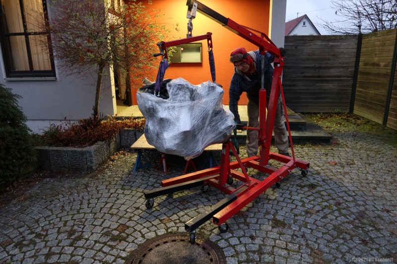

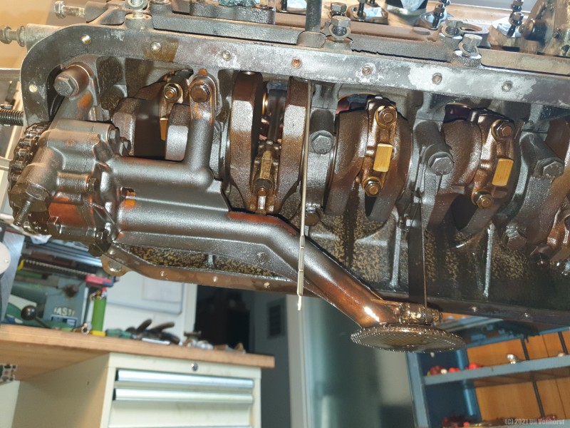

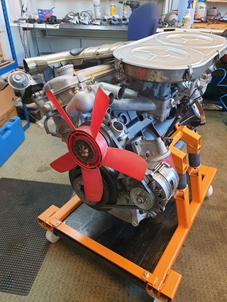

Hallo E9-Freunde, hier der erste Artikel im neuen Jahr.
Ich hoffe ihr seid alle gut reingekommen. Ich hab Sylvester an einer virtuellen Zoom Party teilgenommen.
Der Skiurlaub fällt dieses Jahr den Umständen zum Opfer, daher brauche ich eine Alternative um den Winter zu überstehen.
Was bietet sich da Besseres an, als den M30 zu überholen :-)

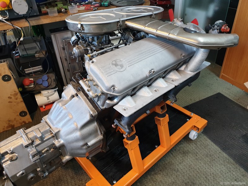

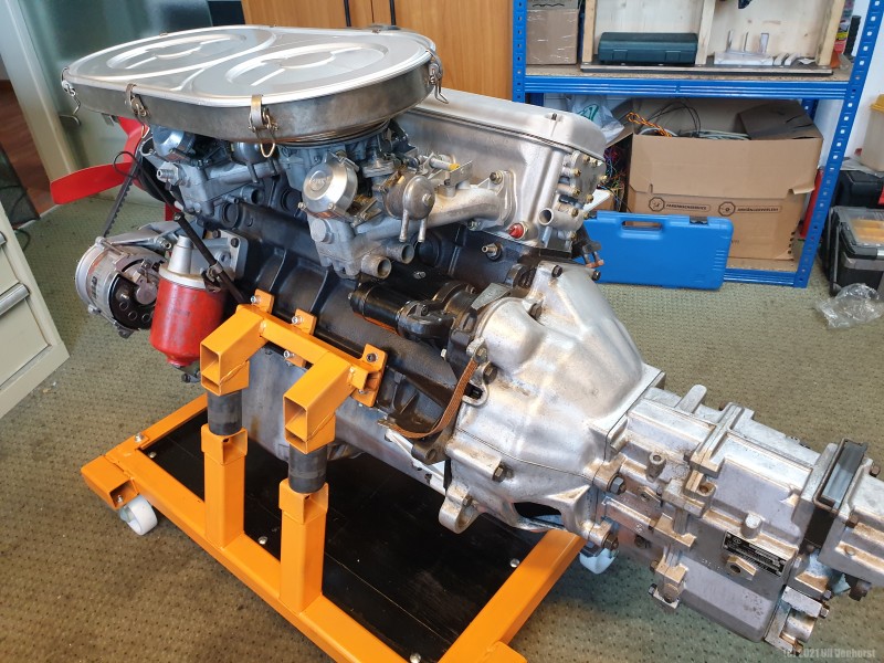

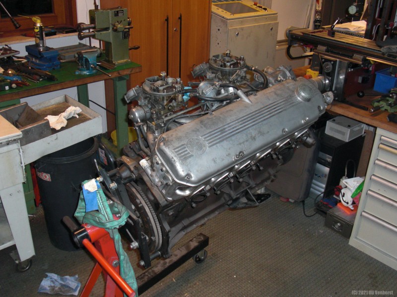

Da die Garage wg. Kälte zum Arbeiten nicht geeignet ist, wurde der Motor in die beheizte Hobby Werkstatt (Nebengebäude) gebracht.
Foto: M30 Verladung ...
Foto: ... und ausgepackt
Foto: ein schwarzes Loch
Foto: zuviel Kohle
Der Zylinderkopf muss runter, der gesamte Motor muss von dem ganzen Öl/Kohle Mist befreit werden. Neue Dichtungen müssen her und vor allem müssen die Zylinderlaufbahnen und Kolbenringe geprüft werden.
Ich werde berichten...

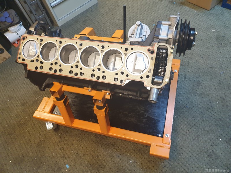

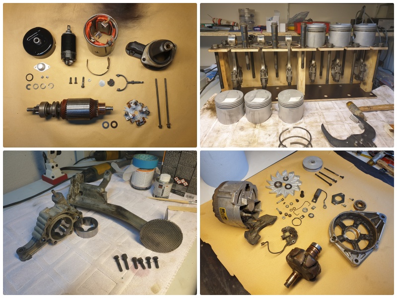

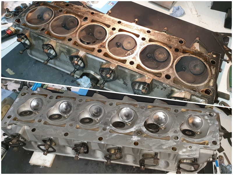

- Beiträge: 383
Re: 69er 2800 CS - Zylinderkopf

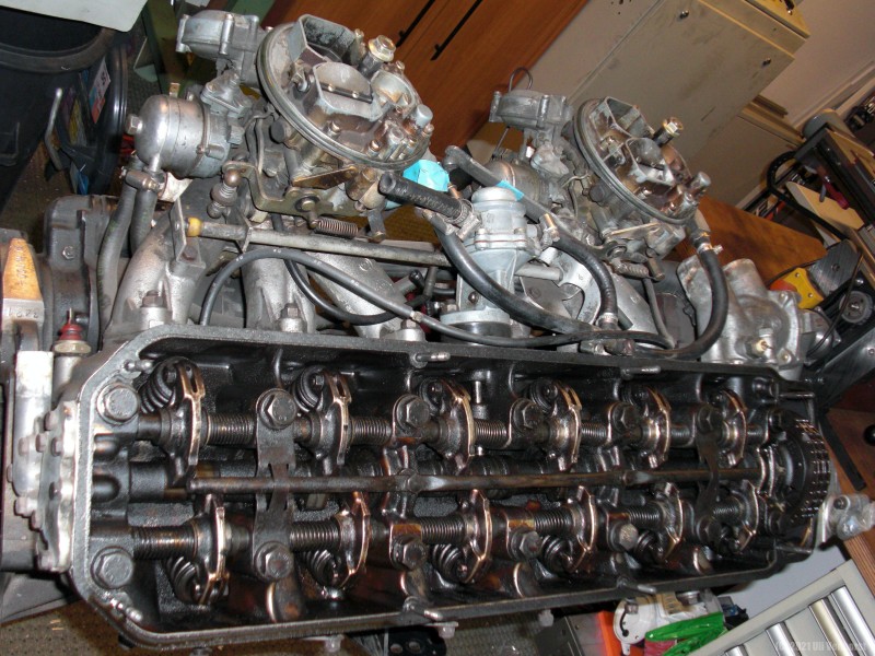

Hallo allerseits,

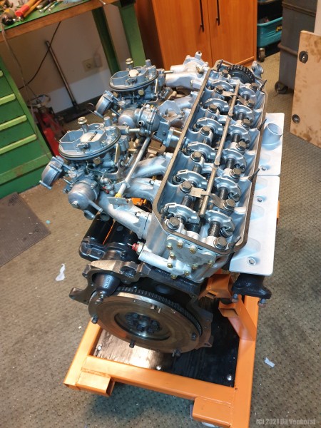

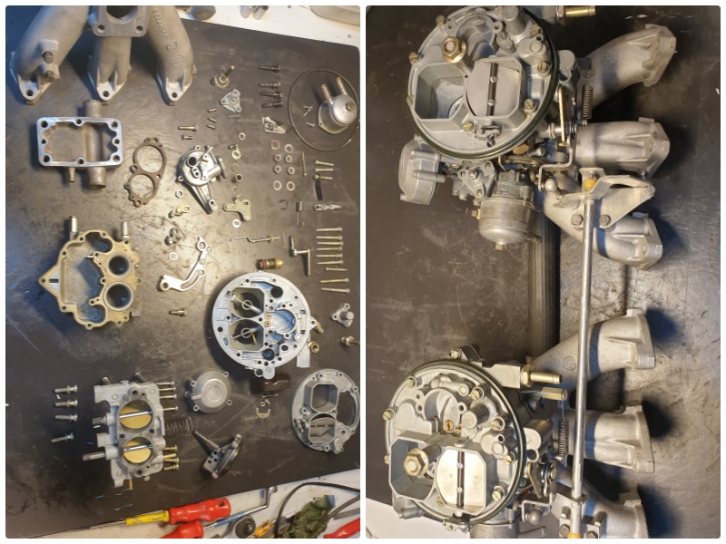

die Vergaser und Benzinpumpe wurden abgenommen um den Zylinderkopf abzubauen. Ich war natürlich neugierig wie die Zylinder aussehen (dazu später mehr), zunächst liegt der Fokus aber auf der Revision des Kopfes.
Foto: Zylinderkopf vor und nach der ersten Reinigung
Foto: gereinigte Kipphebel

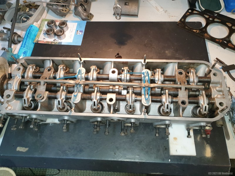

Die Ventile sollen alle gereinigt und eingeschliffen werden. Dazu muss die Nockenwelle raus. BMW hat dafür ein Spezialwerkzeug #7003.1
Das Werkzeug drückt alle Ventile gleichzeitug runter und gibt die Nockenwelle frei, die dann herausgezogen werden kann.
Das Werkzeug hab ich mir nachgebaut.
Foto: Spannrahmen für Kipphebel
Der wird auf die Kipphebel gelegt, so dass die Laschen auf den Exzenterscheiben liegen.
Foro: Spannrahemn auf Kipphebeln
Auf dem Bild fehlen noch die Löcher für die ZK Schrauben, die durch anziehen die Kipphebel nach unten drücken und damit die Nockenwelle freigängig wird.
Theoretisch kann man zuerst die 4 Kipphebelwellen herausziehen und die Kipphebel entfernen, dann ist die Nockenwelle auch frei.
Der Kopf ist 52 Jahre nicht angefasst worden und die Kipphebelwellen saßen so fest, dass es für mich einfacher war, den Spannrahmen zu bauen.
Nachdem die Nockenwelle raus war, konnte ich mich den Kipphebelwellen widmen. Die werden mit einer Schlitzschraube an den Enden verschlossen. Dort kann eine entsprechende Gewindestange (Achtung: M12x1, sehr feines Gewinde) eingeschraubt und dann als Zughammer verwendet werden.
Mit einigem Fluchen kamen alle vier Wellen raus und die Ventilfedern lagen frei.
Mit entsprechendem Federspanner, Schraubzwinge und Rohrnippel (3/4 auf 1/2 Zoll, aufgeschnitten) konnten die Konuskeile entfernt und die Federn herausgenommen werden.
Die Ventilschaftdichtungen waren alle steinhart und würden vermutlich nicht gut abdichten, daher mussten die auch heraus. Anziehen ging nicht so einfach, die wurden beim Herausnehmen alle zerstört.
Nun sind alle Ventile raus, Kipphebel und Ventile wurden in markierte Kästchen gelegt, so dass alle wieder beim Zusammenbau an ihren ursprünglichen Platz kommen.
Foto: Zylinderkopf, Ventile und Kipphebel
Das war es von mir erstmal wieder, nächste Woche kommen die neuen Ventilschaftdichtungen und der Kopf kann wieder zusammengebaut werden.
Er muss nicht neu geplant werden.
83243

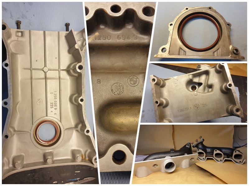

Hallo, hier auch mal wieder ein Lebenszeichen von mir.
Die dunkle, kalte Zeit wurde in der beheizten Werkstatt mit Arbeiten am Motor verbracht.
Alle Anbauteile habe ich zerlegt und überarbeitet, insbesondere Anlasser, Ölpumpe, Vergaser und Lichtmaschine.
Foto: Anbauteile, Innereien
Foto: Vergaserpuzzle
Erfreulich war dabei, dass ich auf jedem Teil, Herstellungsmonat und Jahr passend wiedergefunden habe. Alle Teile sind von März 1969 (oder früher) und damit ist das ein sehr alter M30 Motor. Die älteste Markierung fand ich im Wasserdeckel der Ansaugbrücke, die ist von September 1968.
Lediglich die Wasserpumpe wurde mal durch ein 75er Model getauscht.
Foto: Deckel Kettenkasten, Kurbelwelle, 68er Wasserdeckel
Alle Dichtungen würden getauscht, auch die Schrauben wurden größtenteils durch gelbverinkte Schrauben ersetzt.
Foto: neue Kopfdichtung (Elring)
Foto: Der Kopf ist wieder drauf
90992
90992

- Beiträge: 383
Re: 69er 2800 CS - Motorporn

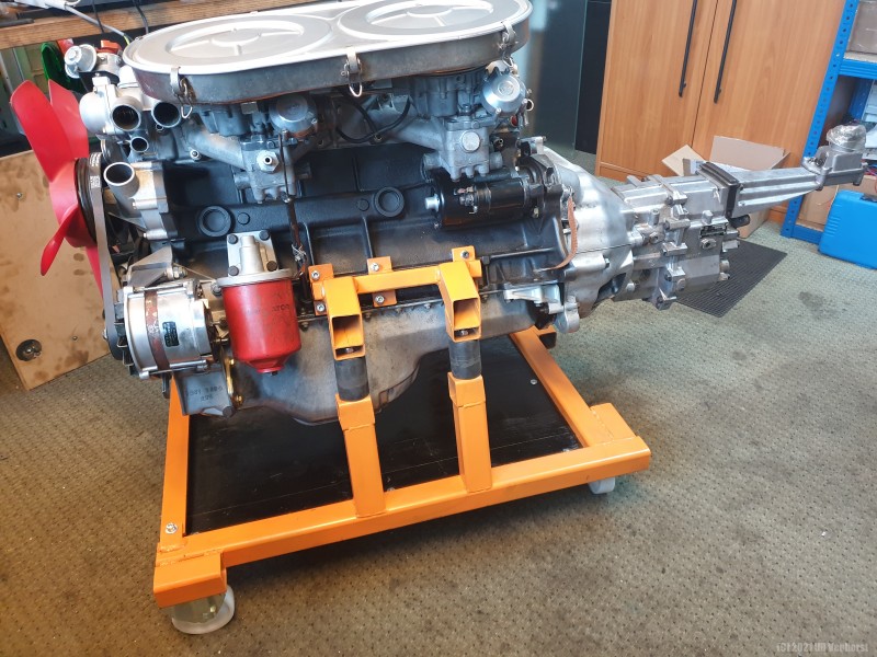

... und hier nun das Eisenteil in voller Pracht.
Foto: 55A Lima, original war 35A (bis 3/69)
Foto: Luftfilterkasten verchromt (original), Deckel in Polaris gespritzt
Foto: ZF 4-Gang Getriebe, offene Kupplungsglocke, sehr früher Zenith Vergasersatz
Foto: Original Lüfterrad, Reibekupplung, geänderter Schwingungsdämpfer mit höherer Drehzahl für WaPu und LiMa
Das orangene Gestell wurde in der einen warmen Woche im Februar zusammengeschweißt.
Jetzt kommt die Sommerzeit, die Abende sind länger hell und es soll endlich warm werden. Die Arbeiten am Motor sind jetzt erstmal abgeschlossen. Die Schläuche kommen zu gegebener Zeit. Ich überlege noch, ob ich die Originalschläuche (mit BMW Prägung) weiterverwende oder die von W&N nehme.
Weiter geht es bei mir mit der Karosserie, Floh (Wuddelcrew) legt ja gut vor, da muss ich mich jetzt ranhalten. Der Vorbau (Kotflügel, Frontmaske) benötigt noch reichlich Zuwendung.
91136

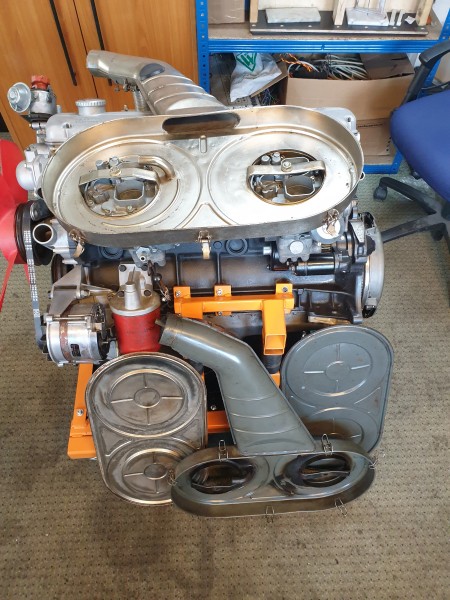

Re: 69er 2800 CS - Luftfilterkasten
Hallo Michael,
das Thema Farbe vom Luftfilterkasten wurde hier im Forum schonmal diskutiert und ich habe auch einen zweiten M30 (CSA 2800, September 69) im genannten grauton. Dieser ist ein M30 von März 1969 und ich habe den seit 1991, der Vorbesitzer hatte den 1982 übernommen und das Auto nebst Lufi Deckel in besagtem Toyota Blue eingefärbt. Die Innenseite ist jedoch auch verchromt.
Ich gehe davon aus, daß das original ist, ich kann mir nicht vorstellen, daß der in den 70er Jahren nachverchromt wurde, dafür waren die sonstigen Reparaturen zu schlecht.
Foto: Luftfilterkasten verchromt und graue Version

ich kann mir nicht vorstellen, dass das original ist. Das er innen auch verchromt ist, ist ja klar. Wenn er ins Chrombad gelegt wird, wird er zwangsweise innen mit verchromt.

- Beiträge: 383
Re: 69er 2800 CS - Frontbleche
Hallo allerseits,
der Floh legt ja ein ordentliches Tempo vor und in den letzten Woche hatten wir in etwa die gleiche Baustelle vor uns. Bei mir dauert es jedoch etwas länger. Die Front ist für mich die ultimative Herausforderung, nicht nur weil es um viel sichtbare Fläche geht, auch die Spaltmaße müssen stimmen.
Dazu kommt, dass meine Kotflügel unvollständig sind und einige Teile hinzugefügt werden müssen, die nicht so leicht herzustellen sind.
@Erich: Danke für das Lob, ich bin kein Karobauer, fühle mich aber inzwischen so :-)
Schaut euch die Bilder an, es geht vorwärts, allerdings recht langsam...
Foto: Nasenblech mit Rundung
Foto: Nasenblech und Wasserrinne
Foto: Ehemaliger Bordsteinrempler
Foto: immer wieder anpassen
Foto: Die Ohrenbleche sind jetzt auch drin
Foto: Aufbereiteter Lampenhalter wird eingepasst
Foto: Ausrichtung der Motorhaube
Derzeit sind noch alle Teile: Kotflügel, Frontmaske und Frontlippe in Einzelbearbeitung, auf den Fotos wird das alles nur mit Gripzangen festgehalten.
Ich halte euch auf dem Laufenden...
96643

- Beiträge: 383
Re: 69er 2800 CS - Frontmaske
Die Frontmaske ist nun wieder komplett, alle vier Ecken des Übergangs vom Lampenausschnitt zu den Kotflügeln mussten überarbeitet und vervollständigt werden.
Dann wurde sie ausgerichtet und mit den Innenradhäusern und Längsträgern verschweißt. Als Orientierung konnte ich einen alten Schweißpunkt am verbliebenem Längsträger als Referenz verwenden. Damit ist die Höhe und Mittigkeit genauso wie es urspünglich war.
Ich habe probehalber die Motorhaube eingelegt und die Spaltmaße vorne und an der Windschutzscheibe waren gut.
Foto: Verschweißte Front
Weiter geht es am rechten Kotflügel, dem u.a. an der Türseite der Falz fehlt und bei dem auch das Spezialblech vom alten Kotflügel übernommen werden muß.
Das war allerdings in einem erbärmlichen Zustand (eigenlich so wie die gesamte Karosserie). Die Form war noch ersichtlich, das Blech ein Schweizer Käse. Den unteren Teil habe ich abgeschnitten und neu angefertigt. Das ist zum Glück nur 0,75mm Blech und ließ sich daher leichter formen.
Foto: Halteblech Kotflügel alt und neu
Foto: Halteblech Kotflügel recht und links
Foto: Anprobe, passt ganz gut ...
98381

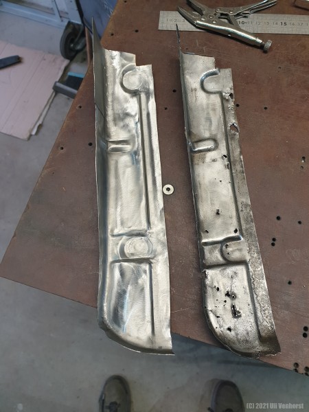

- Beiträge: 383
Re: 69er 2800 CS - Kotflügelpuzzle
Hallo Blechfreunde,
Hier schonmal die ersten Bilder vom Kotflügelpuzzle. Den unteren Teil gibts ja von W&N, der wurde entsprechend abgeschnitten und eingepasst,
Den oberen Teil mit der Falzkante und Bogen habe ich aus meinem alten herausgeschnitten und hier eingefügt. Das Dreieck in der Mitte (inkl Sicke) scheint eine Schwachstelle zu sein, da hier der Kotflügel eng an der A-Säule anliegt und sich dort Dreck und Feuchtigkeit festsetzt. Ist bei der linken Seitenwand ebenfalls durchgerostet.
Foto: Vervollständigung zur Türseite
Foto: Kotflügel rechts, anpassen
Foto: Seitenansicht und Ausrichtung mit Zierleisten
Ich hoffe die Bilder gefallen, der linke Kotflügel kommt jetzt am Wochenende dran, die Arbeiten sind fast identisch.
Zuletzt geändert von Maschalab am Mi 11. Feb 2026, 13:36, insgesamt 3-mal geändert.

- Beiträge: 383
Re: 69er 2800 CS - Kotflügel links
Hallo allerseits,
ich kann euch sagen, Kotflügel (NOS) die im Netz für 2.500 - 3.500 Euro angeboten werden, sind ihr Geld wert. Die Zeit, die ich inszwischen für die Rekonstruktion meiner Kotflügel investiert habe, lässt sich mit Geld nicht bezahlen. An beiden Kotflügeln fehlte bei mir die Rundung, die ich neu anfertigen mußte.
Foto: letztes fehlende Puzzleteil links
Foto: un da sollte es rein ...
Bei der Anprobe viel mir jedoch das Spaltmass zwischen Haube und Seitenwand ins Auge, das war mir zu groß und nach einer weiteren Anpassung des Kotflügels, passt danach das o.g. Puzzle nicht mehr rein :( ... daher "Gehe zurück auf Los"
Der zweite Versuch passte dann besser und wurde zunächst nur angepunktet und nach Probe für "Gut" befunden.
Foto: Zweite Version
Foto: Durchgeschweißt und verschliffen
Damit ist die linke Seite jetzt bereit zur Hochzeit.
Zuletzt geändert von Maschalab am Mi 11. Feb 2026, 13:36, insgesamt 1-mal geändert.

- Beiträge: 383
Re: 69er 2800 CS - Kotflügel rechts

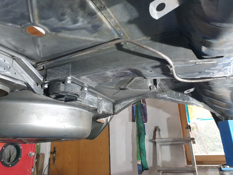

Wie schon beim linken, sieht die rechte Seite ähnlich aus. Hier gab es zusätzlich noch ein Antennenloch was geschlossen werden wollte.
Foto: wirklich doofe Stelle, die da fehlt ...
Foto: konnte aber doch aufgefüllt werden
Foto: Lückenschluss
Foto: Die Kotflügelhalter Stehbleche sind drin
Auch die rechte Seite wäre dann soweit ...
Foto: Lückenschluss

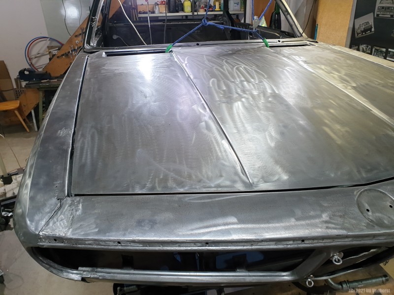

Re: 69er 2800 CS - Spaltmaße
Die Spaltmaße an der Motorhaube waren mir wichtig und hab dort auch viel Zeit verbracht, bis alles passte. Ich denke die sind so ok.
Foto: Spaltmaß rechts
Foto:Spaltmaß links
Rechts und Links vorne muß nach dem Einschweißen noch Aufgezinnt und modelliert werden. Ich möchte später so wenig wie möglich Spachtelmasse auf dem Blech haben.
Foto: Linke Seite Tür
Foto: von unten ...
Die Unterlippe bekam meine persönliche Note in Form einer zusätzlichen Sicke. Die gab dem ganzen Blechteil nochmal zusätzlich Stabilität.
Foto:Spaltmaß links
Foto: von unten ...

Ich hab noch ein paar Kleinbleche von W&N die ihren Platz suchen, dazu gehören die beiden Verstärkungsbleche an der Unterseite vorne.
Foto: Verstärkungsbleche, links von W&N, rechts Eigenbau
Im Prinzip weiss ich wo die hingehören, allerdings erschließt sich mir der Sinn der halbrunden Ausklinkung nicht. Außerdem hab ich auf Bildern gesehen, dass auf der linken Seite das Blech erweitert ist um die dort quer verlaufende Benzinleitung (eine beim 2800 CS) vor Steinschlag zu schützen. Auf der rechten Seite ist mir vor zwei Jahren beim Einbau des Bodenblechs ein Fehler unterlaufen. Das Blech habe ich zu weit vorne eingebracht, so dass das W&N Verstärkungsblech gar nicht mehr rein passte.
Foto: Verstärkungsbleche, links mit Benzinleitungsschutz und rechts etwas schmaler, dafür dickeres Blech.
Foto: Links, eingebaut
Foto: ... und rechts
Derzeit bin ich noch mit ein paar liegengebliebenen Restbaustellen beschäftigt, da lohnt es sich nicht Bilder zu machen. Ich sehe aber schon die Karosseriearbeiten kurz vor dem Abschluss. Der nächste Artikel wird sicher die vollverschweißte Front zeigen und meine ersten Verzinnungsergebnisse. Da gibt es dann wieder was für mich zu lernen..., ich bin gespannt und freue mich darauf.
Jetzt ist zumindest mal wieder der aktuelle Stand dokumentiert.

diese "Verstärkungsbleche" dienten m.E. dazu die Karosse während der Fertigung auf dem Montageband abzustellen.
Gerhard schrieb mal er hätte ein Foto hiervon, vielleicht kann er es ja mal einstellen?
Die Öffnung an einer Ecke dient dazu, Wasser welches sich ggf. hinter dem Schottblech vor der A-Säule gesammelt hat, ablaufen zu lassen. Auf der Fahrerseite kommt dann noch das dem Schutze der Bremsleitung dienende Blech hinzu. In diesem Bereich fühlen sich Schmutz und Feuchtigkeit richtig wohl, die Bleche gammeln schnell weg. An meinem E24 habe ich sie schon frühzeitig weggenommen, beim E9 sind sie aus Originalitätsgründen angebracht.
Ich hoffe die hilft Dir weiter
Gruß und frohes Schaffen
- Beiträge: 383
danke für die Beispielbilder, dass der Ausschnitt für den Wasserablauf vorgesehen ist, habe ich vermutet, über die Effizienz kann man diskutieren, da sich jetzt immer noch der Dreck und die Feuchtigkeit dort gut ansammeln kann. Deshalb habe ich die großen Ablauflöcher reingemacht und das Blech auch so gebogen, dass Wasser dort ablaufen kann und vom Bodenblech ferngehalten wird.
Die Stabilität ist trotzdem gegeben und dort kann ggfs. ein Wagenheber angesetzt werden.
Du schreibst, auf der linken Seite gibt es den Schutz für die Bremsleitung, ich denke aber, die Benzinleitung geht dort quer. Die Bremsleitung für die hinteren Bremsen geht m.W. durch den Kardantunnel.

....ja klar, ich meinte auch die Benzinleitung!
- Beiträge: 383
Re: 69er 2800 CS - Differential Verstärkungsblech
Hallo allerseits,
hab dann doch noch die Verstärkung für das Differentialgetriebe gefunden.
Das Thema wurde bereits im Blogbeitrag diskutiert viewtopic.php?p=40511#p40511
Meins sieht so aus:
Foto: Verstärkungsblech Differentialgetriebe
sieht dann so am Auto aus ...
und hatte sich hier versteckt :)
Dank an Keshav für die gute Bildvorlage.
Meins sieht so aus:
Zuletzt geändert von Maschalab am Mi 11. Feb 2026, 13:33, insgesamt 2-mal geändert.
Schaut super aus!
Keshav

- Beiträge: 383
Hallo Freunde des nackten Blechs,
Wie versprochen, hier der Bericht mit verschweißter Front.
Die Kotflügel sind drin, die untere Langlochlippe wurde ebenfalls eingepunktet, die Front ist damit komplett.
Foto: nackte Front
Alle Anbauteile, Lampenhalter, Grill und Stoßstange wurden probehalber eingebaut um die Passform zu testen. Sieht alles OK aus.
Foto: Front mit Anbauteilen
Dabei habe ich jetzt auch die Zwischenstücke der Richtbank herausgenommen, so dass die gesamt Karosse jetzt tiefer liegt und ich nach 3 Jahren auch mal wieder ein Blick auf das Dach werfen konnte.
Foto: Tiefergelegte Karosse
Das Dach habe ich nach der Entlackung und Passivierung nicht angefasst und es hat sich eine 4mm dicke Staubschicht gebildet. Mein Sorge, dort inzwischen Rost zu finden war unbegründet (uff).
Foto: Dach nach der Reinigung, Rostfrei und ohne jeglichen Schaden.
Foto: nackte Front
Zuletzt geändert von Maschalab am Mi 11. Feb 2026, 13:33, insgesamt 1-mal geändert.
