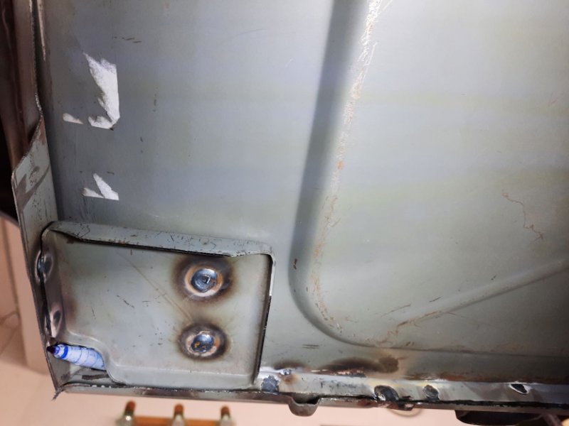

Hallo allerseits,
hier mal wieder ein Update von mir, Bilder vom Außenschweller und der hinteren Seitenbleche, die vervollständigt wurden.
Das geschah zeitnah auf beiden Seiten, die Bilder wechseln daher mal von der linken auf die rechte Seite
Foto: Außenschwellerübergang B-Säulenfuß links
Der Schweller wurde nur teilweise auf den Fuß geschweißt, die Quernaht (goldfarben) ist nicht hartgelötet sondern wurde mit CuSi3 Schweißdraht MIG-gelötet. Das MIG-Löten verhindert ein Aufschmelzen des darunterliegenden Blechs, und vermeidet dadurch eine Schwächung des Materials.

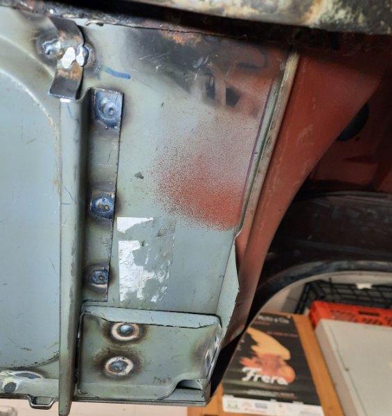

Foto: Außenschwellerübergang B-Säulenfuß rechts
Nachdem die Außenschweller drin waren, konnte mit der Arbeit der Seitenbleche begonnen werden.
Foto: Seitenblech Einpassung rechts

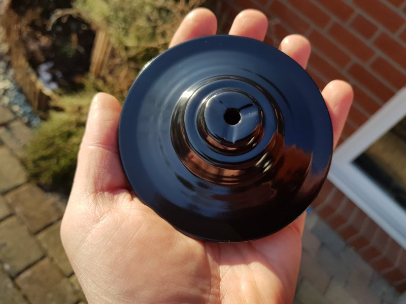

Inzwischen kamen auch die kleineren Blechteile vom Pulverbeschichten zurück.
Die sehen jetzt wieder wie Neuteile aus. Das Finish ist sagenhaft und die Teile fühlen sich richtig gut an.
Foto: Lampenträger und Schirme, pulverbeschichtet

... und hier nun das Eisenteil in voller Pracht.
Foto: 55A Lima, original war 35A (bis 3/69)
Foto: Luftfilterkasten verchromt (original), Deckel in Polaris gespritzt
Foto: ZF 4-Gang Getriebe, offene Kupplungsglocke, sehr früher Zenith Vergasersatz
Foto: Original Lüfterrad, Reibekupplung, geänderter Schwingungsdämpfer mit höherer Drehzahl für WaPu und LiMa

Ich hab noch ein paar Kleinbleche von W&N die ihren Platz suchen, dazu gehören die beiden Verstärkungsbleche an der Unterseite vorne.
Foto: Verstärkungsbleche, links von W&N, rechts Eigenbau
Im Prinzip weiss ich wo die hingehören, allerdings erschließt sich mir der Sinn der halbrunden Ausklinkung nicht. Außerdem hab ich auf Bildern gesehen, dass auf der linken Seite das Blech erweitert ist um die dort quer verlaufende Benzinleitung (eine beim 2800 CS) vor Steinschlag zu schützen. Auf der rechten Seite ist mir vor zwei Jahren beim Einbau des Bodenblechs ein Fehler unterlaufen. Das Blech habe ich zu weit vorne eingebracht, so dass das W&N Verstärkungsblech gar nicht mehr rein passte.
Foto: Verstärkungsbleche, links mit Benzinleitungsschutz und rechts etwas schmaler, dafür dickeres Blech.
Foto: Links, eingebaut
Foto: ... und rechts
Derzeit bin ich noch mit ein paar liegengebliebenen Restbaustellen beschäftigt, da lohnt es sich nicht Bilder zu machen. Ich sehe aber schon die Karosseriearbeiten kurz vor dem Abschluss. Der nächste Artikel wird sicher die vollverschweißte Front zeigen und meine ersten Verzinnungsergebnisse. Da gibt es dann wieder was für mich zu lernen..., ich bin gespannt und freue mich darauf.
Jetzt ist zumindest mal wieder der aktuelle Stand dokumentiert.
105130
Beiträge: 448
diese "Verstärkungsbleche" dienten m.E. dazu die Karosse während der Fertigung auf dem Montageband abzustellen.
Gerhard schrieb mal er hätte ein Foto hiervon, vielleicht kann er es ja mal einstellen?
Die Öffnung an einer Ecke dient dazu, Wasser welches sich ggf. hinter dem Schottblech vor der A-Säule gesammelt hat, ablaufen zu lassen.
Auf der Fahrerseite kommt dann noch das dem Schutze der Bremsleitung dienende Blech hinzu.
In diesem Bereich fühlen sich Schmutz und Feuchtigkeit richtig wohl, die Bleche gammeln schnell weg. An meinem E24 habe ich sie schon frühzeitig weggenommen, beim E9 sind sie aus Originalitätsgründen angebracht.
Ich hoffe die hilft Dir weiter
Gruß und frohes Schaffen
Beiträge: 378
danke für die Beispielbilder, dass der Ausschnitt für den Wasserablauf vorgesehen ist, habe ich vermutet, über die Effizienz kann man diskutieren, da sich jetzt immer noch der Dreck und die Feuchtigkeit dort gut ansammeln kann. Deshalb habe ich die großen Ablauflöcher reingemacht und das Blech auch so gebogen, dass Wasser dort ablaufen kann und vom Bodenblech ferngehalten wird.
Die Stabilität ist trotzdem gegeben und dort kann ggfs. ein Wagenheber angesetzt werden.
Du schreibst, auf der linken Seite gibt es den Schutz für die Bremsleitung, ich denke aber, die Benzinleitung geht dort quer. Die Bremsleitung für die hinteren Bremsen geht m.W. durch den Kardantunnel.
Zuletzt geändert von Maschalab am Mo 20. Jun 2022, 22:38, insgesamt 1-mal geändert.
Beiträge: 448
....ja klar, ich meinte auch die Benzinleitung!
Beiträge: 378
