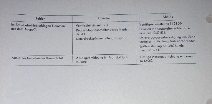

Ergänzung:
Habe ein Bild beigefügt aus der Anleitung. Die meinen vermutlich auch das Knallen. Im Grunde ist es so nach meinem Verständnis, dass das unverbrannte Benzin im Auspuff sich entzündet. Wenn der Auspuff etwas undicht ist, dann kommt Sauerstoff hinzu was zum Zünden führt.
Drosselklappenschalter muss man messen das Klicken genügt nicht. Wenn man den Stecker im Leerlauf einfach abzieht, dann muss sich etwas verändern das ist eine grobe Prüfung ob das Signal da ist bevor man misst ist das eine schnelle Methode.
