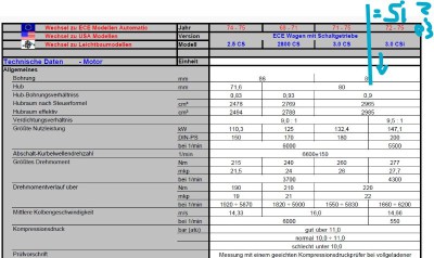

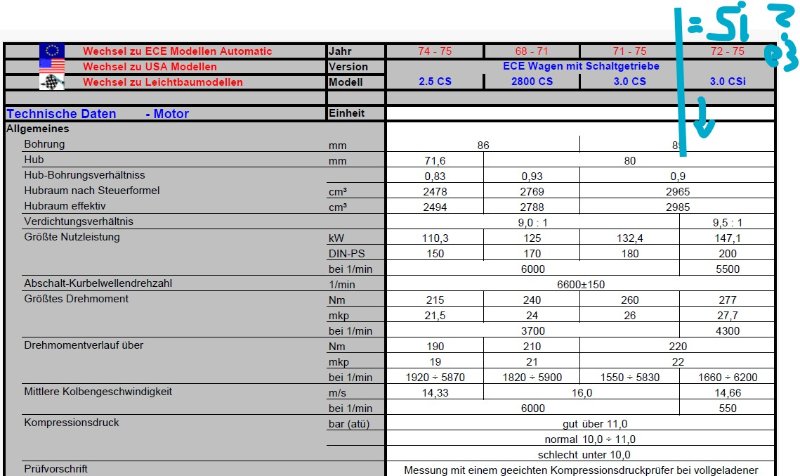

Wir haben ja für den e9 in den techn. Daten die Motordaten Spalte "CSi" aufgeführt:
Gelten für den e3 3.0 SI (Kopf 358 Block 753L A12 01)
die exakt gleichen Werte generell (und liegt ein unterschied ausschließlich in der Bezeichnugn C für e9 Coupe?)

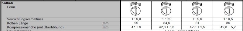

Ein wesentlicher Unterschied in den Daten liegt an der Stelle Kolben (Pleuel u.a. scheinzt gleich):

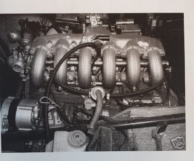

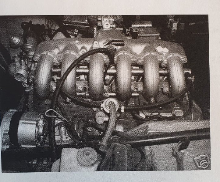

es gibt dieses Umrüstkit mit Weber Vergaser, welches ohne Änderungen unter den Luftfilterkasten passt.
https://di-michele.net/artikeldetails.a ... A98291A299
Bei meinem US Modell war das auch verbaut. Scheint es in Amerika wohl schon recht lange schon zu geben, weil auf den Vergasern ein Stempel von 83 drauf ist. Aber in Deutschland bekommt man damit wahrscheinlich keine Zulassung. Ich denke man bräuchte ein Gutachten, was es bestimmt nicht gibt.

Der CSI hat eine höhere Verdichtung 9,5:1 anstatt 9:1 und ich würde sagen, dass Du das nicht machen kannst, weil damals die Verdichtung nur angehoben werden konnte, da man auf Einspritzanlage gegangen ist.

Hatte kurz mit di-michele interagiert und dieses Kit https://di-michele.net/artikeldetails/U ... r-BMW.aspx genannt bekommen weil das andere nicht passen würde; Gutachten gibt´s von Weber wohl nicht; TÜV scheint bislang problemlos da dies keine Leistungssteigerung ist sondern nur ein Ersatz zu den Originalen wofür es keine vernünftige Ersatzteile mehr gibt. (optisch bleibt Ansaugbrücke Luftfilter alles original). EIn paar verkäufe pro Jahr...

@Joachim: zur Frage e3 Motor: ich wollte verstehen ob die Daten eines e3 3.0Si Motors mit denen aus der e9 Spalte für CSi identsisch sind oder ob es da unterschiede gibt (ich kenne von dem besagten e3 Block nur die Daten 753L A1201 - Teile# kenne ich nicht)
