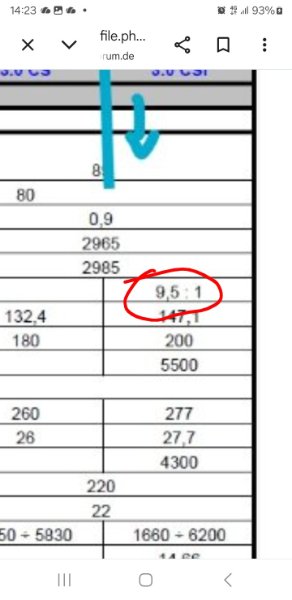

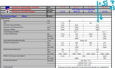

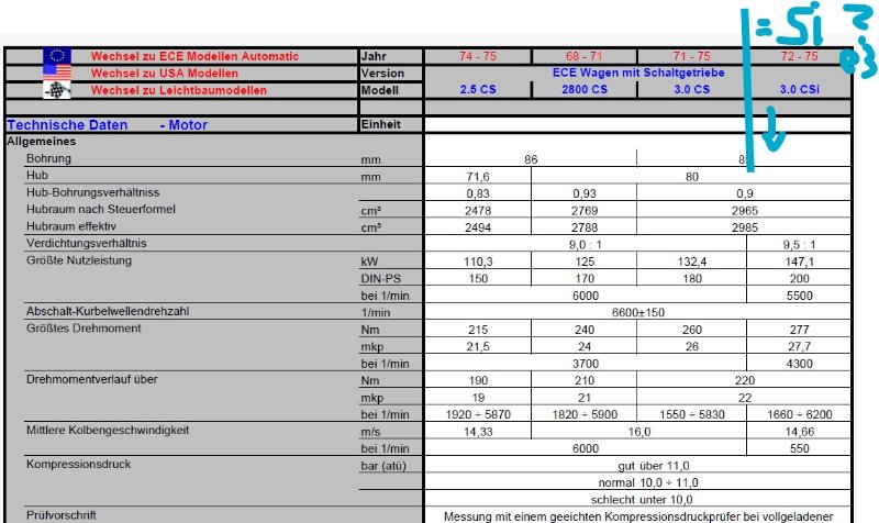

Wir haben ja für den e9 in den techn. Daten die Motordaten Spalte "CSi" aufgeführt: Gelten für den e3 3.0 SI (Kopf 358 Block 753L A12 01) die exakt gleichen Werte generell (und liegt ein unterschied ausschließlich in der Bezeichnugn C für e9 Coupe?)
Letztlich möchte ich auch genau verstehen ob & welche Vergaser bzw Umrüstkits funktionieren bzw welche Modifikation es für Vergaser x ggf bedingt.

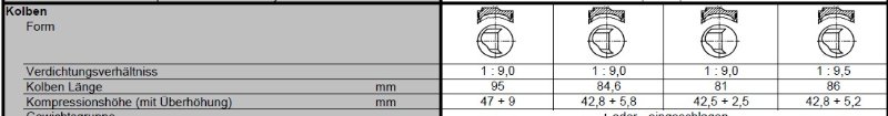

Ein wesentlicher Unterschied in den Daten liegt an der Stelle Kolben (Pleuel u.a. scheinzt gleich): Passt ein 1250019(9) Kopf auf den i-Block?

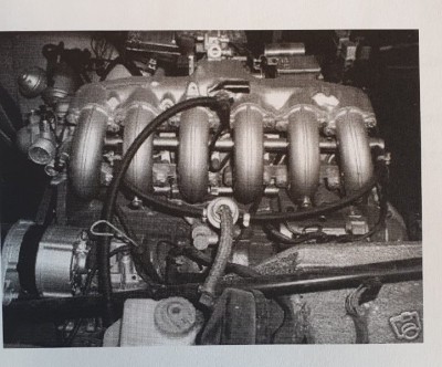

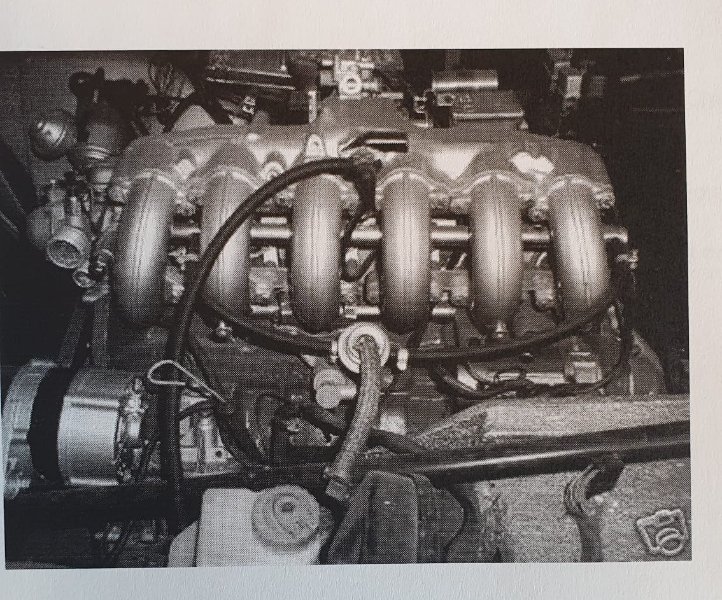

es gibt dieses Umrüstkit mit Weber Vergaser, welches ohne Änderungen unter den Luftfilterkasten passt.
https://di-michele.net/artikeldetails.a ... A98291A299
Bei meinem US Modell war das auch verbaut. Scheint es in Amerika wohl schon recht lange schon zu geben, weil auf den Vergasern ein Stempel von 83 drauf ist. Aber in Deutschland bekommt man damit wahrscheinlich keine Zulassung. Ich denke man bräuchte ein Gutachten, was es bestimmt nicht gibt.

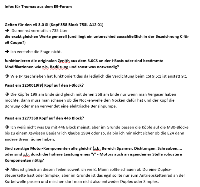

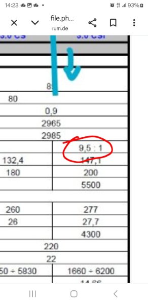

zu Deiner ersten Frage:
Der CSI hat eine höhere Verdichtung 9,5:1 anstatt 9:1 und ich würde sagen, dass Du das nicht machen kannst, weil damals die Verdichtung nur angehoben werden konnte, da man auf Einspritzanlage gegangen ist.
Vielleicht hat aber jemand praktische Erfahrungen gemacht. Sicherlich hat man bestimmt ein Spielraum aber wie weit man gehen kann mit dem Vergaser weiß ich nicht. Bleib lieber bei 9:1 mit der Verdichtung.
Kannst du nicht einfach ein 3 Liter Motor besorgen der für den 3.0 CS geeignet ist, ansonsten ist das alles ein großer Aufwand.

Hatte kurz mit di-michele interagiert und dieses Kit https://di-michele.net/artikeldetails/U ... r-BMW.aspx genannt bekommen weil das andere nicht passen würde; Gutachten gibt´s von Weber wohl nicht; TÜV scheint bislang problemlos da dies keine Leistungssteigerung ist sondern nur ein Ersatz zu den Originalen wofür es keine vernünftige Ersatzteile mehr gibt. (optisch bleibt Ansaugbrücke Luftfilter alles original). EIn paar verkäufe pro Jahr...

versuche das doch so zu machen wie JP geschrieben hat, denn das hört sich gut an.
Frage an JP: Welchen 3.5er hast Du gefahren den alten mit der geringen Verdichtung von 9,2:1 oder den Neuen mit 10:1 ?
An Thomas:
Ich blicke da bei Dir nicht ganz durch, weil die Fragen auch unübersichtlich gestellt sind, aber ich habe es mal versucht zusammen zu fassen und meine Antworten aufgeschrieben inkl. Deinen Fragen, jedoch als Anhang (siehe Bild).
Generell kann man sagen, dass bis zu einem gewissen Baujahr ich glaube 1984 die Teile kompatibel sind. Mann sollte nur schauen ob die Verdichtung passt zumindest so ungefähr.
Es kann sein, dass der Brennraum am Turbomotor 745i 3.2 Liter ein anderes Volumen hat, aber ich denke, dass Du diesen Kopf nicht hast.
Ach so wenn es im Kurbeltrieb klappert, dann kannst Du kein Lager wechseln ohne die Kurbelwelle machen zu lassen oder eine gute Gebrauchte kaufen, aber auf den Kurbelwellenhub achten da gibt es Verschiedene.
Am Besten (wenn Du es nicht machst wie JP geschrieben hat) Du stellt ein System mal vor was Du zusammenbauen willst und dann kann man Dir vor der Aktion vielleicht noch Tipps geben.

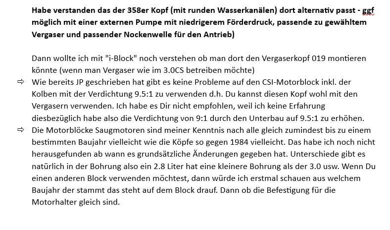

Re: Frage Motordaten M30 e9 3.0CSI <> e3 3.0 SI & welche (Alternativ)-Vergaser / Umrüstkits funktioniert an der i - Basi

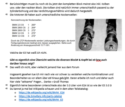

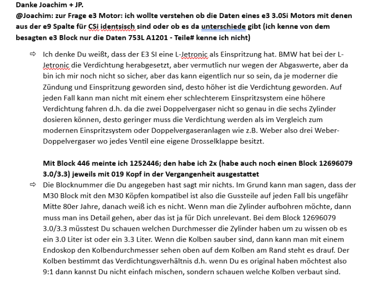

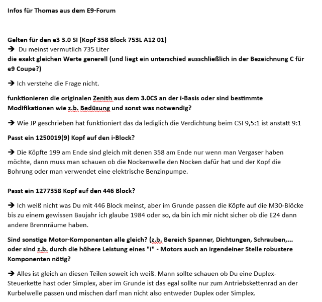

Danke Joachim + JP.

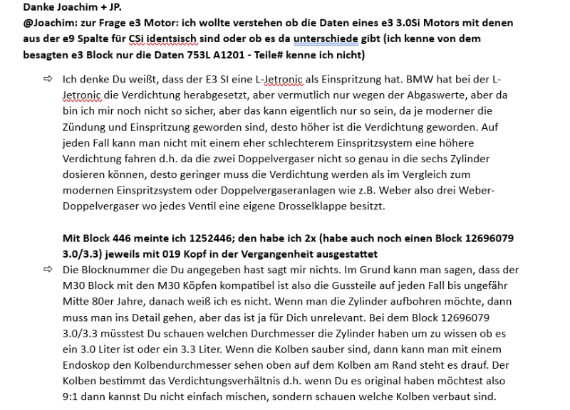

@Joachim: zur Frage e3 Motor: ich wollte verstehen ob die Daten eines e3 3.0Si Motors mit denen aus der e9 Spalte für CSi identsisch sind oder ob es da unterschiede gibt (ich kenne von dem besagten e3 Block nur die Daten 753L A1201 - Teile# kenne ich nicht)
Mit Block 446 meinte ich 1252446; den habe ich 2x (habe auch noch einen Block 12696079 3.0/3.3) jeweils mit 019 Kopf in der Vergangenheit ausgestattet

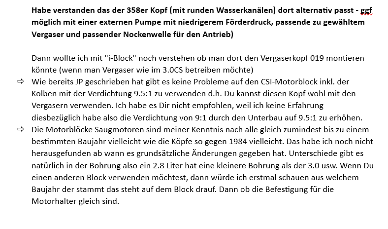

Habe verstanden das der 358er Kopf (mit runden Wasserkanälen) dort alternativ passt - ggf möglich mit einer externen Pumpe mit niedrigerem Förderdruck, passende zu gewähltem Vergaser und passender Nockenwelle für den Antrieb)
Dann wollte ich mit "i-Block" noch verstehen ob man dort den Vergaserkopf 019 montieren könnte (wenn man Vergaser wie im 3.0CS betreiben möchte)

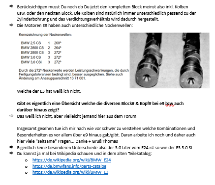

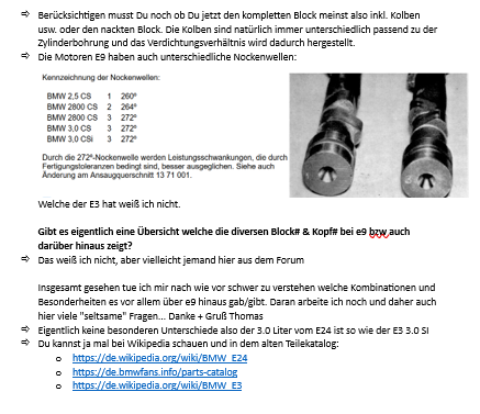

Gibt es eigentlich eine Übersicht welche die diversen Block# & Kopf# bei e9 bzw auch darüber hinaus zeigt?
Insgesamt gesehen tue ich mir nach wie vor schwer zu verstehen welche Kombinationen und Besonderheiten es vor allem über e9 hinaus gab/gibt. Daran arbeite ich noch und daher auch hier viele "seltsame" Fragen... Danke + Gruß Thomas
ich habe es mal versucht aufzuschreiben als Anhang. Aber Alles weiß ich auch nicht und wenn etwas falsch sein sollte, dann bitte ich um eine Korrektur.
Ganz grob kann ich dir sagen, dass wenn man nicht etwas ungewöhnliches vorhat z.B. Zylinder aufbohren, dass dann die Teile kompatibel sind. Kurbelwellen haben unterschiedlichen Hub und Blöcke unterschiedliche Zylinderbohrungen. Nockenwellen sind von den Steuerzeiten anders. Bei den 3.5 Liter Motoren mit Motronic sind die Nockenwellen sowieso anders vom Anschluss zum Verteiler her.
Ich weiß nicht wie es sich verhält, wenn Du z.B. einen 3.3 Liter Block nimmst und dann die zwei Vergaser betreiben willst da ich mit Vergaser keine Erfahrung habe, aber vermutlich muss man die Bedüsung anpassen was mir zu aufwändig wäre.
Hoffentlich konnte ich dir etwas helfen auch wenn viel geschrieben. Schau hier mal rein und dann auf Technische Daten, falls Du die Tabelle bei Wikipedia mit den Motoren nicht direkt sehen kannst:

Sorry ich meine Verdichtung 9:1 und nicht 9.1:1 das habe ich jetzt gesehen.
